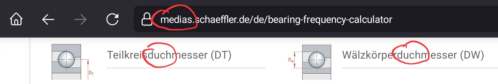

Hi, mit einem Oszilloskop kann man Schwingungen messen. Mit vier
Lagerdaten kann man Frequenzmarken bestimmen wie Überrollfrequenz,
Außenringfrequenz und Anderes. Mit einem Programm von Schäffler kann man
diese Frequenzmarken berechnen:
https://medias.schaeffler.de/de/bearing-frequency-calculator
Mich würde interessieren, wie man aus diesen Daten die Frequenzmarken
berechnet. Ich dachte zuerst, dass sie anhand eines Versuchs vom
Lagerhersteller bestimmt werden müssten, aber es werden nur einige
geometrische Parameter benötigt, um daraus die Frequenzmarken zu
berechnen.
Hat jemand vielleicht eine Quelle, wo ich nachlesen kann, welcher
mathematische Zusammenhang dahinter steckt? Leider bin ich bisher nicht
fündig geworden und vielleicht kennt hier jemand einen Tipp, wo ich noch
mehr Informationen dazu finde.

#7292883
Ohne jetzt im großen Datenmüll zu suchen, sollten diese Angaben sich aus
einfachen geometrischen Betrachtungen herleiten lassen.
Leichter Ansatz: Kein Schlupf.
Aus DT, WD und a (alpha) den effektiven Innen- und Aussendurchmesser
berechnen. WD bzgl der Wälzkörpereigenrotation ändert sich nicht, wohl
aber bzgl des Umlaufs.
Nun betrachtet man die Teilerverhältnisse der Durchmesser.
(Stell Dir das Abrollen vor, bastel die ein Modell ... etc)
Nun kann Du zb. für eine Umdrehung der Welle berechnen, um welchen
Winkel sich ein Wälzkörper bewegt und wie viele Umdrehungen er dafür
braucht.
Wird sicher in den Maschbauervorlesungen durchgekaut.. in den Skripten
würde ich suchen.
