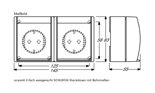

Michael G. schrieb:
> OK- entweder B-J und Mertens sind unvernünftige Hersteller oder ich hab
> bislang nur Datenblätter mit Außenabmessungen von denen gefunden.
Falsch gesucht? Tomaten auf den Augen? Keine Ahnung warum man sowas
sonst nicht findet.
Im anhang einfach mal exemplarisch ein Ausschnit aus dem "Infoblatt" aus
dem Online-Katalog von B-J einer Ocean AP Doppelsteckdose.
