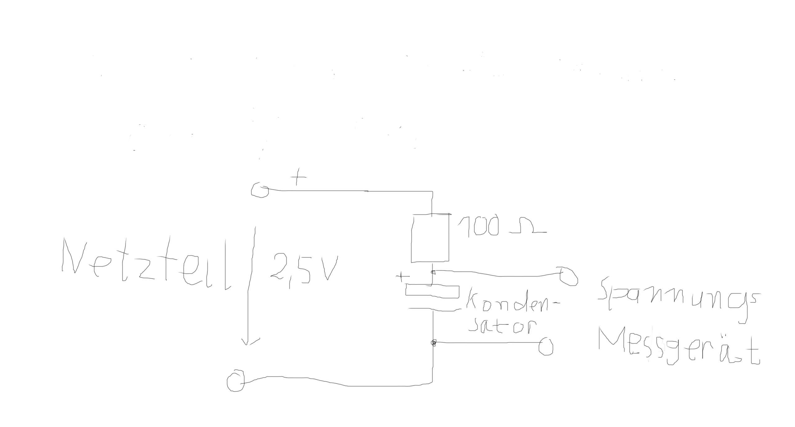

von Tobias B. (tobiasu)
Moin
Weiss Jemand wo ich ein C-Messgerät(LCR) mit 2F finde
hatt Jemand eines.
lg Tobi

von Dieter (Gast)
Kondensator Aufladen und dann ueber einen 47 Ohm Wiederstand entladen.
Mit dem Voltmeter parallel die Spannung messen. Aufschreiben die Zeiten
wenn die Spannung auf die Haelfte gesunken ist, 1/5 und auf 1/10.

von Harald W. (wilhelms)
Ich würde mir aufschreiben, wann die Spannung auf das 0,7-fache
gesunken ist. Dann kann man die Kapazität ganz einfach nach
der Formel tau = R x C berechnen.

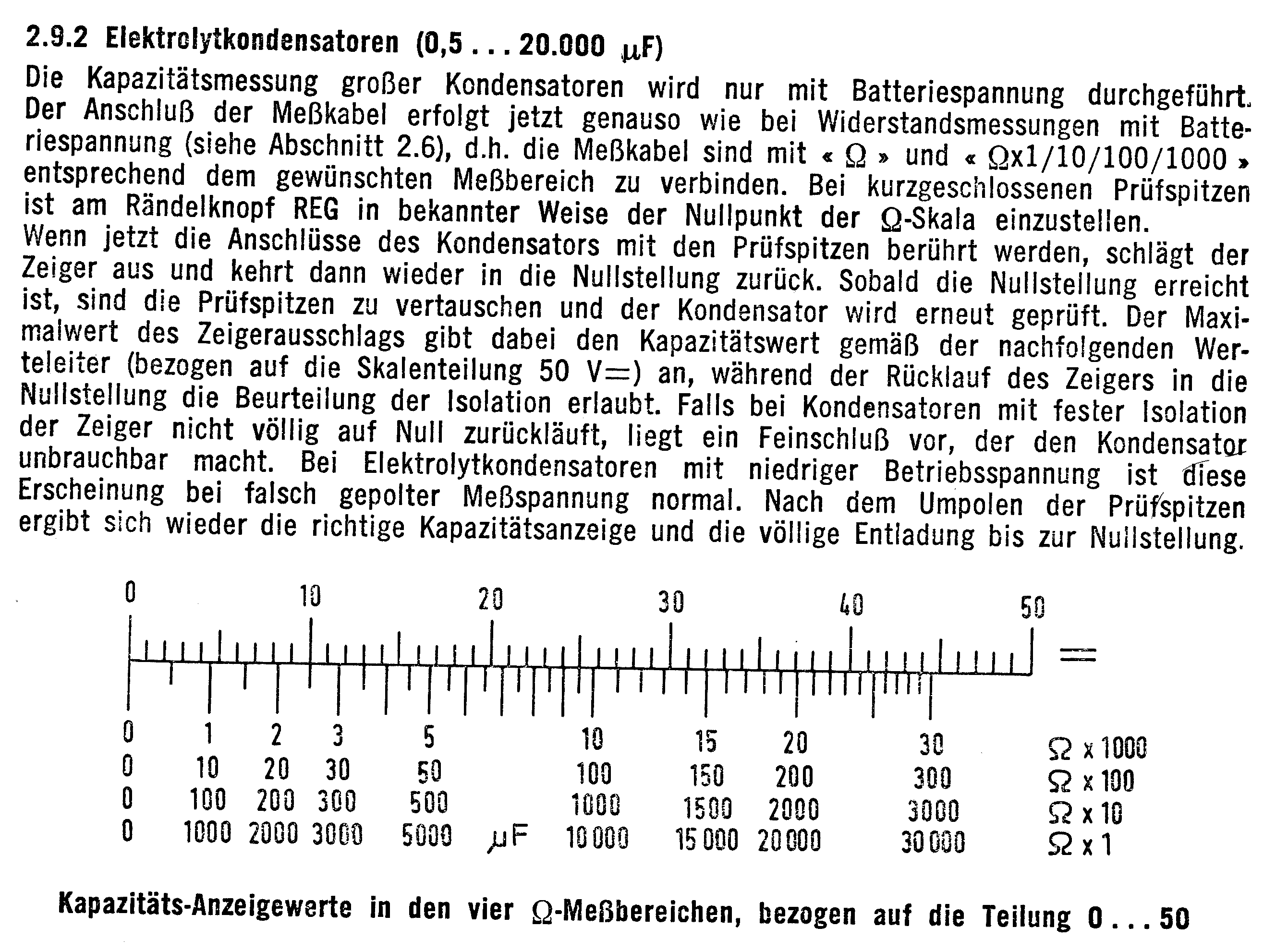

Mein gutes altes Multimeter ICE680R hatte eine ballistische Messung für
Kapazitäten im Handbuch beschrieben. Leider nur bis 20 Millifarad.
hier das gesamte Handbuch:
Beitrag "Re: Multimeter, 80er Jahre"

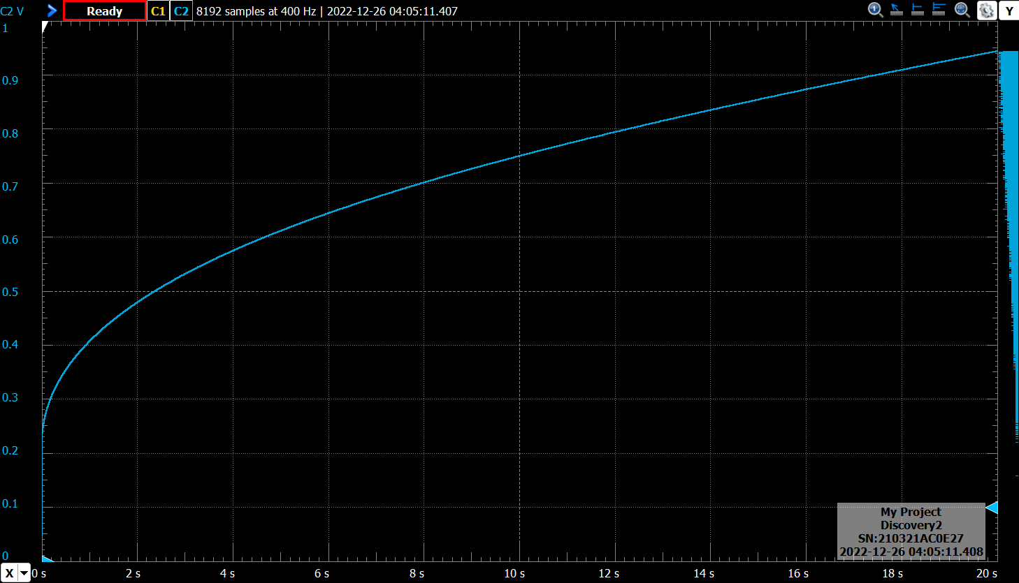

von Manfred L. (egonotto)
ich habe mal eine Beispielmessung mit einem Analog Discovery
durchgeführt.
Der Kondensator wird mit einer Spannungsquelle von 2,5 V über einen 100
Ohm Widerstand aufgeladen (Bild0). Der Spannungsverlauf über der Zeit
ist in Bild1 zu sehen.
In der Zeit von 8 s bis 12 s ist die Spannung am Kondensator von 0,7 V
auf 0,8 V durch den Ladestrom um dU = 100 mV gestiegen. Die mittlere
Spannung am Kondensator in der Zeit von 8 s bis 12 s ist 0,75 V.
Die mittlere Spannung am Widerstand in dieser Zeit ist also 2,5 V - 0,75
V = 1,75 V.  Daraus folgt, der mittlere Ladestrom in dieser Zeit ist
1,75 V / 100 Ohm = 17,5 mA. In dieser Zeit, also den 4 s ist die Ladung
dQ von 17,5 mA * 4 s = 70 mAs = 70 mC auf den Kondensator geflossen und
hat dessen Spannung um dU = 100 mV erhöht.
Daraus ergibt sich die Kapazität C des Kondensators zu C = dQ/dU = 70 mC
/ 100 mV = 0,7 F.
MfG
egonotto
Manfred L. schrieb:
> Hallo,
> durchgeführt.
> / 100 mV = 0,7 F.
> MfG
> egonotto
ok?? und wie mittelst du eine e-funktion , sprich ladekurve?
tobi
braucht man nicht, wenn man den näherungsweise linearen Teil der
Ladekurve verwendet, kann man so rechnen wie ich es gemacht habe.
Natürlich kriegt man dadurch einen Fehler. Ich denke damit kann man
leben. Der verwendete Kondensator ist mit 1 Fahrrad :) angegeben.
MfG
egonotto

> ich würde im eher linearen Bereich bleiben, also deutlich unter tau.
> Wie ich es im Beitrag vom 26.12.2022 05:27 gezeigt habe.
Viel zu kompliziert. Mit der Kurve stimmt auch etwas nicht. Berechne den
U nach z.B. 10 Sekunden laden. Der Wert in Deinem Diagramm ist viel zu
hoch.
der Verlauf der Kurve in den ersten 6 s ist wirklich eigenartig. Ob das
was mit dem ESR des Kondensator zu tun hat? Das verstehe ich jedenfalls
noch nicht. Ansonsten finde ich es nicht kompliziert. Der Vorteil ist
halt, dass man nicht so lang warten muss.
MfG
egonotto
von Jörg R. (solar77)
Manfred L. schrieb:
> Hallo,
Der Verlauf ist auch im weiteren etwas merkwürdig, zu linear. War der C
bei Start der Messung komplett entladen?
Für mich sieht es so aus als ob die Stromversorgung nach einigen
Sekunden in die Strombegrenzung geht, was aber eigentlich nicht sein
kann. Ich berechne nach 10 Sekunden einen Wert für U von ca. 330mV,
weniger als die Hälfte vom Wert im Diagramm. Als Grundlage für die
Berechnung habe ich die 100R, 2,5V und 0,7F genommen. Wobei die 0,7F
vermutlich nicht stimmen.
> Ob das was mit dem ESR des Kondensator zu tun hat?
Nein, glaube ich nicht. Dann müsste der C kaputt sein.
Dann ist die weiter oben beschriebene Methode mit 100mA Konstantstrom
für 10 Sekunden einfacher anzuwenden.

> Das Analog Discovery gibt leider keinen Konstantstrom ab,
Sind denn die 2,5V stabil?
Bei Deiner Grafik beginnt die Kurve auch nicht bei 0V, sondern bei ca.
0,25V.

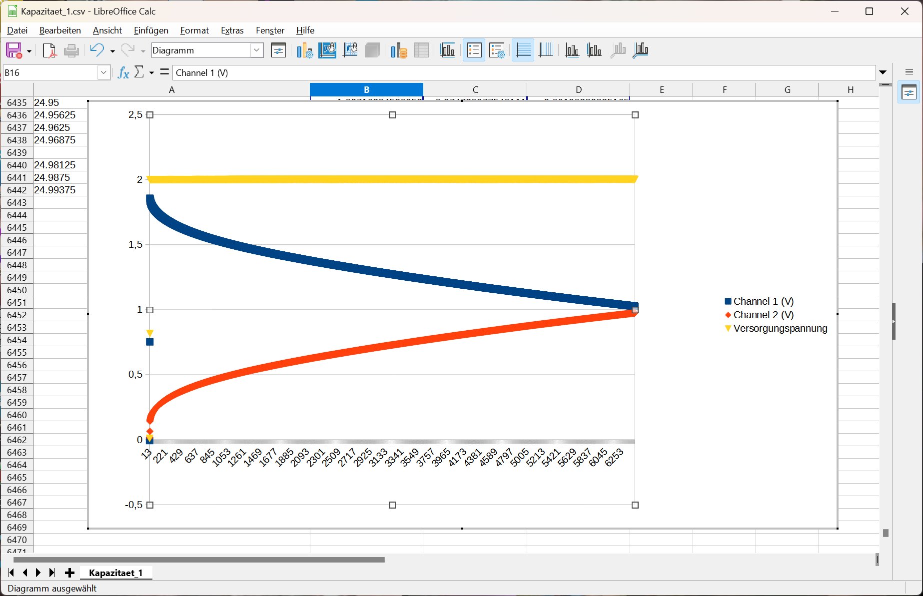

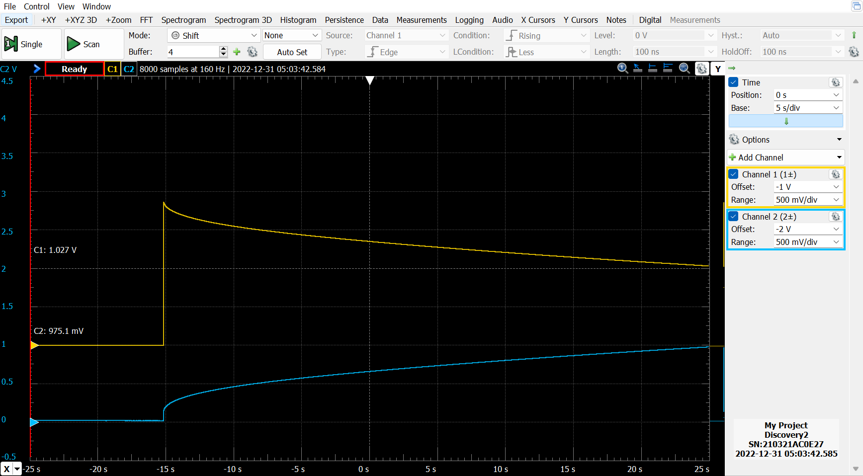

ich hab eine neue Messung gemacht. Die Spannungsquelle hab ich auf 2 V
eingestellt.
Ich hab die Spannung am Widerstand (100 Ohm)(Ch 1) und die Spannung am
Kondensator (Ch 2) gemessen. (Bild Kapazitaet_1.png)
Die Daten hab ich in einem Tabellenkalkulationsprogram weiterbearbeitet
und hab die beiden Spannungen addiert zur Betriebsspannung (gelb). (Bild
Kapazitaet_1_calc.jpg)
Die Betriebsspannung ist stabil.
Die drei Datenzeilen beim Einschalten der Spannungsquelle:
Zeit          Ch1                     Ch2               Summe
-15.14375  -0,00598819225504221  0,0167613718668926  0,0107731796118504
-15.1375  0,75247623053046  0,0648452401054171  0,817321470635877
-15.13125  1,85669110190107  0,143527933586639  2,0002190354877
MfG
egonotto
