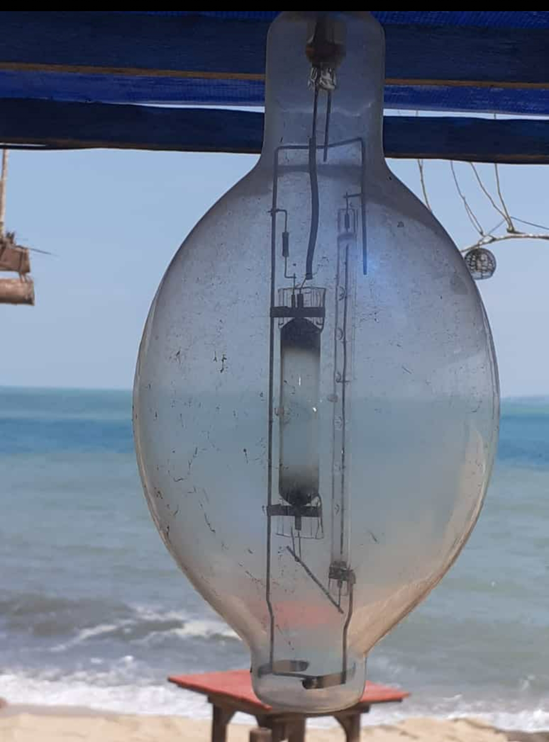

Moin, ein Freund ist gerade auf KoSamui/Thailand und
hat diese Lampe an einer Strandbar gesehen.
Kennt jemand diese Bauart?

Besondere Art der Quecksilberdampflampe mit eingebautem „Vorschaltgerät“
in Form eines Halogenstabes. Gab es früher auch in D, für direkten
Einsatz an 230 Volt ohne externes Vorschaltgerät.
von Achim M. (minifloat)
Ahja, um den fehlenden Rotanteil der Quecksilberdampf-Lampe
auszugleichen, noch ein herkömmlicher Wolframbrenner mit eingebaut. Der
kann auch weit im Rotanteil betrieben werden, muss er wahrscheinlich
auch. Clever.

Das praktische war, daß man sofort Licht hatte, weil der Halogenstab
direkt auf voller Leistung lief, während sich das Quecksilber erst noch
erhitzen mußte. Die Lichtfarbe änderte sich entsprechend.

Mich wundert ja das man den Brenner ohne Leuchtstoff betreiben kann.
Selbst wenn das aeussere Glas hoffentlich den UV-Anteil filtert,
die hat doch dann einen einstelligen CRI.
Sollte es in der Naehe der Lampe nach Ozon riechen, besser nicht
da sitzen bleiben. .-)

Wieso, das ist doch eine Quecksilberdampflampe mit sichtbarem Licht? Die
CRI waren nicht berauschend aber besser als Natriumdampf. Beides
Emittenden von sichtbarem Licht wo nichts mit Leuchtstoff "gewandelt"
werden muß. Manche der in D verkauften hatten lediglich eine weiße
Innenbeschichtung für einen Streueffekt.

Die Quecksilberdampflampen (HQL) haben einen Leuchtstoff als
Innenbeschichtung. Erkennbar daran, dass die Lampe beim Start rosa
leuchtet. Das liegt daran, dass der kalte Brenner teilweise nur die
Spektrallinien ausstrahlt, die den Leuchtstoff anregen, die anderen
Linien kommen erst dann, wenn der Brenner heiß ist. Und erst dann
mischen sich die Farben zu einem "weiß" zusammen.
Quecksilberdampflampen ohne Leuchtschicht heißen HQA.

Ja doch aber hier geht es ausdrücklich um die Version mit
Halogenstrahler, da wäre eine Leuchtschicht wohl eher kontraproduktiv?!
In meinen Jugendjahren habe ich mit einem solchen Leuchtmittel meine
Platinen belichtet ohne zusätzliches Vorschaltgerät (sinnvollerweise mit
dem Halogenstab auf der abgewandten Seite).

Es gibt die Mischlichtlampen auch mit Leuchtschicht und Halogenstab. Die
Schicht mindert die Lichtleistung des Strahlers kaum, da dieser nach der
Aufwärmphase eh nur mit verringerter Leistung läuft und eher gelbliches
Licht abgibt. Die Leuchtschicht unterstützt dann die Umwandlung des UV
vom Brenner. Damit wird das Spektrum der Lampe kontinuierlicher und der
Farbwidergabeindex verbessert. Du hast Recht, eine Beschichtung würde
normalerweise den Lichtoutput mindern, in diesem Fall aber nicht ;-)

HQL hingegen (siehe Bild der Mischlichtlampe) haben eine
sog. Hilfselektrode (über einen Widerstand geführt, denn
darüber soll und darf ja auch nicht der Betriebsstrom...
sonst hätte man ungewollt eine Kurzbogenlampe, und lange
würde das sicher nicht gut gehen).

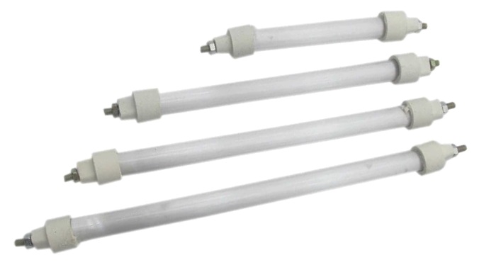

von Werner H. (werner45)
@Peter N.:
Der stechende Kopfschmerz kam warscheinlich vom gebildeten Ozon, in
frischer Luft verschwindet er aber schnell wieder. Quecksilberlampen
immer nur mit Lüftung oder Absaugung betreiben.
Früher waren auch die "Höhensonnen" verbreitet, zuerst mit externem
Vorwiderstand, dann mit integriertem Vorwiderstand in Form zweier matter
Quarzrohre neben dem Quecksilberbrenner, die auch noch angenehme Wärme
abstrahlten. Alle mit Zeitschaltuhr. Quasi Heim-Solarien.

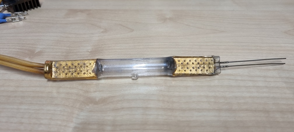

von S. D. (der_nachtfuchs)
Solche Brenner waren das :)
Schön UV-B und UV-C auf die Gesichtshaut....
Je nach Beschaffenheit des Glases des Brenners können Wellenlängen bis
unter 200 nm aus dem Brenner treten. Diese erzeugen dann Ozon (machen
aus 3 O2-Molekülen 2 O3-Moleküle). Bei den meisten Quecksilberbrennern
ist das der Fall. Auch bei UV-Strahlern zur Luft- und
Oberflächenentkeimung - das nennt man Full Spektrum. Da kommt dann von
185 nm bis 2 µm alles raus.
Spezielle HG-Brenner haben eine von außen aufgedampfte, metallische
Beschichtung, um Infrarot wieder in den Brenner zurückzuwerfen, damit
braucht der Brenner weniger Energie, um auf Temperatur zu bleiben.
Sogenannte "ozonfreie" Entladungslampen haben ein Spektrum ab 253 nm
bzw. 280 nm, welches zum UV-C gehört und zelltötend wirkt, aber keine
Sauerstoff moleküle mehr aufspaltet.
Kopfweh kann man aber auch vom allgemeinen Spektrum solcher Lampen
bekommen, wenn man empfindlich ist.

Ach wie schön, Danke fürs Teilen. Das ist eine Mischlichtlampe, bei
Osram wurden die unter der Bezeichnung HWL angeboten. Wikipedia bietet
auch weitere Infos, vgl. https://de.wikipedia.org/wiki/Mischlichtlampe .
Da der Lampe aus Thailand die weiße Leuchtstoffbeschichtung fehlt, die
die UV-Strahlung in sichtbares Licht umwandelt, scheidet das
Leuchtmittel für allgemeine Beleuchtungszwecke aus und eignet sich
hingegen als Entkeimungsstrahler (z. B. Trinkwasser) sowie sonstige
Spezialzwecke.
Man sollte bei eingeschaltetem Leuchtmittel ohne Schutzbrille, aufgrund
emittierter UV-Strahlung, auf keinem Fall dort hereinschauen.
Schlussendlich fungiert der in Serie geschaltete Halogenstab als
Vorwiderstand und ersetzt das induktive Vorschaltgerät. Diese
Strombegrenzung ist aufgrund der Stoßionisation von
Quecksilberdampf-Hochdrucklampen nötig. Ein Vorteil der HWL-Lampen war,
dass man sie ohne Umrüstung in jede E27-/E40-Fassung schrauben konnte.
Die Nachteile sind ein schlechter Wirkungsgrad und – verglichen mit
Gasentladungslampen und aufgrund der Glühwendel – eine verkürzte
Lebensdauer.
Übrigens, die HWL-Mischlichtlampen müssen genauso wie die HQL-Lampen
abkühlen, bevor einer Wiederzündung infrage kommt. HWL-Lampen waren
schon Anfang der 1990er-Jahre in Deutschland ein Spezialartikel mit
geringer Bedeutung. Ich habe noch eine HWL-Lampe im Einsatz. Wer glaubt,
dass der Vorwiderstand-Wendeldraht zu einer verbesserten
Farbwiedergabestufe bzw. weniger Blauanteil führt, wird enttäuscht sein,
das Ding leuchtet in einem Kaltlichtspektrum wie eine normale HQL-Lampe.
> Spezialzwecke.
Das betrifft langwelliges UV, also UV-A, welches teilweise durch manche
Glaskolben passieren kann. Bei allen Entladungslampen für
Beleuchtungszwecke wird der Kolben aus einem Glas gefertigt, das für
UV-B und alles drunter nicht durchlässig ist. Zum Entkeimen ist UV-C
erforderlich, welches nur aus Lampen mit zerbrochenem Außenkolben
austreten kann.
> Lebensdauer.
Ohmsche Strombegrenzungen sind immer verlustbehaftet, da Abwärme erzeugt
wird. Im Fall des Halogenstabs als Vorwiderstand in der HWL vielleicht
sogar erwünscht:
Der Brenner bekommt dann im kalten Zustand einen höheren Anlaufstrom als
von einem Vorschaltgerät. Die Halogenröhre strahlt viel Wärme ab, was
den Brenner zusätzlich aufheizt, wodurch er schneller auf
Betriebstemperatur kommt und sein volles Licht abgibt.
> Wer glaubt, dass der Vorwiderstand-Wendeldraht zu einer verbesserten
Hast du mal eine Mischlichtlampe ohne Leuchtstoff gesehen? Der Glühdraht
hat noch eine beachtliche Helligkeit, selbst wenn der Brenner
hochgelaufen ist. Die Gelb- und Rotanteile des Halogenstabs mischen sich
zu den blauen und grünen Anteilen des HG-Brenners. Die Lampe wird
dadurch natürlich nicht warmweiß, hat aber ein kontinuierlicheres
Spektrum* - und sieht nach meiner Erinnerung nicht ganz so kaltweiss aus
wie eine reine HQL. Für einen guten CRI reicht es jedoch bei weitem
nicht.
* bezogen auf HWL160
