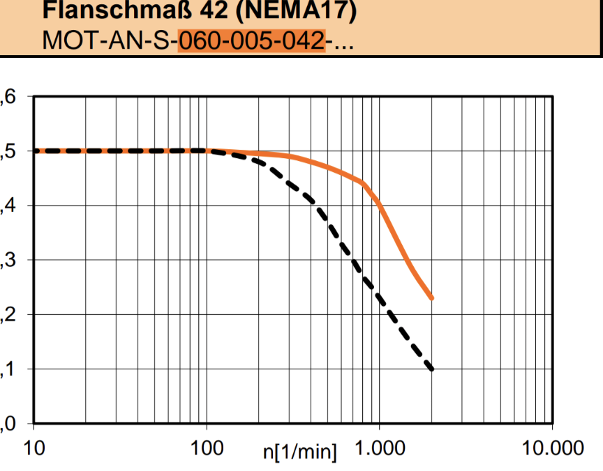

ich nutze diesen Schrittmotor
https://www.igus.de/product/MOT-AN-S-060-005-042-L-A-AAAA?artnr=MOT-AN-S-060-005-042-L-A-AAAA.
Leider konnte ich in den Unterlagen keine Informationen zu der maximalen
Geschwindigkeit m/s finden. Außer im Katalog unter Encoder steht
"Impulse/Umdrehung 500/min", aber ich habe normalerweise keinen Encoder
verbaut.
Im Datenblatt der Steuerung steht unter Höchstgeschwindigkeit 25000
Schritte/s. In dessen Software erfolgt aber diese Angabe in m/s.
Also wie kann ich das am einfachsten ermitteln?

Der Motor braucht 200 Schritte pro Umdrehung. Deshalb kann er mit der
o.g. Ansteuerung sicher nie schneller drehen als mit
25000 Schritte/s  / 200 Schritte/U   =  125 U/s
Stefan M. schrieb:
> zu wissen wie groß ungefähr die max.Geschwindigkeit ist, damit ich
> diesen aufgarkeinen Fall überschreite.
Das kommt wie schon gesagt zum allergrößten Teil auf die angebaute
Mechanik an.

Im Datenblatt des Motors sind doch Diagramme Drehzahl/Drehmoment
angegeben. Da kannst du die mögliche Drehzahl für deine Last ablesen.
Weil es statt m/s nur Umdrehungen/Minute sind ?
Doe Kraft lasst mit steigendem Tempo nach, es ist also auch relevant,
welche Kraft benötigt wird
Ab 100 lasst es nach und bei 2000 ist Schluss.
Stefan M. schrieb:
> Deshalb wäre es für mich wichtig, zu wissen wie groß ungefähr die
> max.Geschwindigkeit ist, damit ich diesen aufgarkeinen Fall
> überschreite.
Häh ?
2000upm sind 6666 Vollschritte/Sekunde, aber wer weiss schon, wie viele
Mikroschritte dein Treiber macht.

Laut der Drehmoment/Drehzahl Kennlinie würde ich bei 100U/s noch das
maximale Drehmoment erhalten. Jetzt müsste ich nur noch umrechnen,
welche Geschwindigkeit das auf der Linearachse macht. Da ist jetzt das
Problem, das ich die "Getriebe" Übersetzung Umdrehungen(Motor) pro
Meter(Schlitten) brauche.
Mir würde aber auch ein ungefährer Wert reichen, den ich denke ich mit
diser Formel v = 2*pi*r*n errechnen kann. Da ist aber wieder das Problem
mit dem Radius.

Gast #7294372
Was hält dich davon ab?
Für den Motor ergibt sich aus Schrittfrequenz und Schrittwinkel eine
Winkelgeschwindigkeit. Die Mechanik für die Umsetzung der Drehung in die
Linearbewegung gibt dann vor, wie diese Winkelgeschwindigkeit in die
lineare Geschwindigkeit umgesetzt wird.
#7294374
Hp M. schrieb:
> Meist kann man leicht im Voraus berechnen, nach wieviel Schritten man
> mit dem Bremsen anfangen muss.
braucht man bei der D1 nicht, das ist ein Luxusteil. Im WebUI den Motor
parametrieren (über die Igus Teilenummer, dann kennt die Steuerung die
Ströme schon). Da kann man für manuelle Tests auch Geschwindigkeiten und
Rampen und einfache Fahrprogramme einstellen. Normalbetrieb sonst über
CAN oder Modbus over Ethernet, also auch high-level.
Bei der Konfiguration wird auch gefragt ob rotatorische oder
translatorische Bewegung gesetzt werden soll, entsprechend gibt man
Drehwinkel oder Weg vor. Übersetzung und Getriebe stellt man da auch
einfach ein.
Also Narrensicher, und wenn der Motor zu schlapp ist, dann tauscht man
den gegen den nächstgrößeren.
