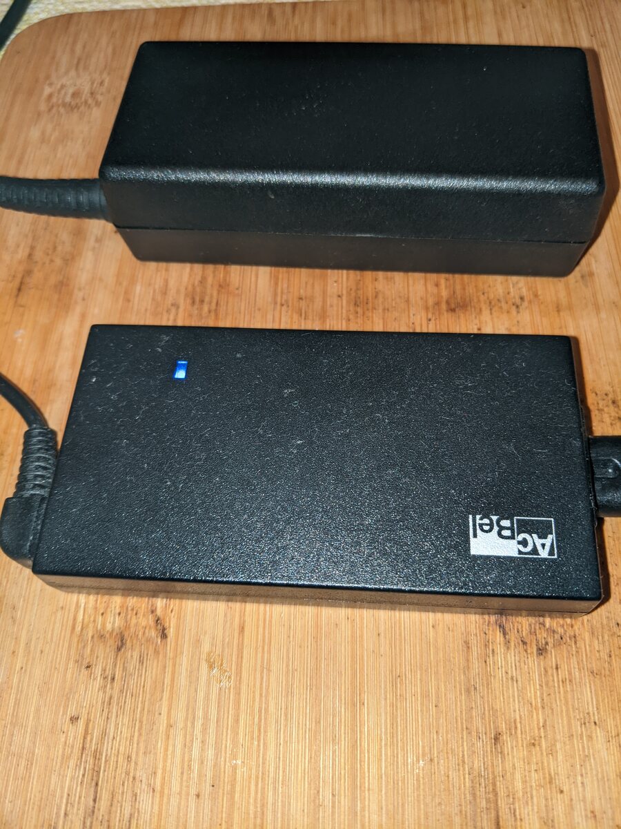

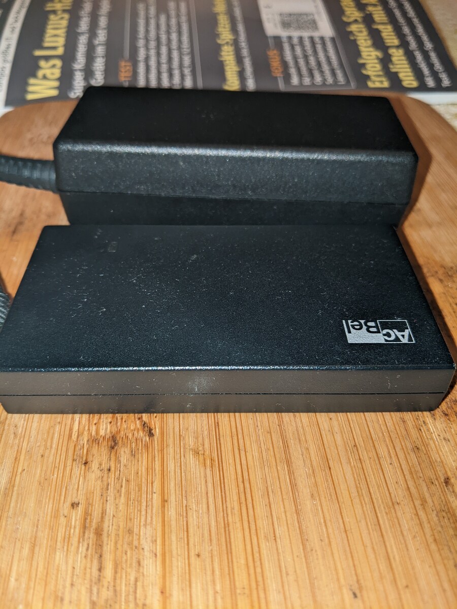

von (prx) A. K. (prx)
Falk B. schrieb:
> Spielt das beim USB-Ladegerät eine Rolle?
Auch Laptops zählen zu Mobilgerät. Schau dir klassische Laptop-Netzteile
mit z.B. 65W an, und dann die neuen GaN-Teile. Ziemlich markant.
von Falk B. (falk)
Keine Ahnung, hab noch keins in der Hand gehabt. Links?
von H. H. (Gast)
https://www.amazon.com/PWR-Adapter-Samsung-Chromebook-Charger/dp/B00DUMFZ6O
Beide 65W. Wiegt auch nur etwa 2/3 ohne Kabel.
von Falk B. (falk)
von Alfred B. (alfred_b979)

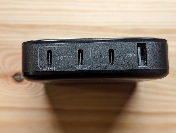

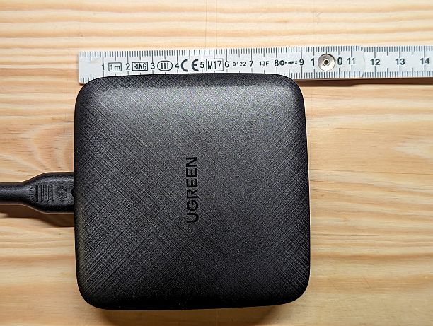

Ich A. schrieb:
> Falk B. schrieb:
>> Naja, ist schon ziemlich klein. Nicht schlecht!
> Das ist doch ein alter Hut.
> 100W ist heute nicht viel größer.
Ist schon beeindruckend.
Am besten sieht man den Unterschied wohl beim Vergleich
des obigen (7,6 x 7,6 x 3,6 cm) mit dem teils "Nexode"
genannten 4-Port-100W'er (als "Wandwarze") des gleichen
Herstellers - hat 6,9 x 6,9 x 3,3 cm Gehäusemaße (ohne
den Stecker natürlich), siehe z.B. hier:
https://www.amazon.de/dp/B091TV6LWN?
