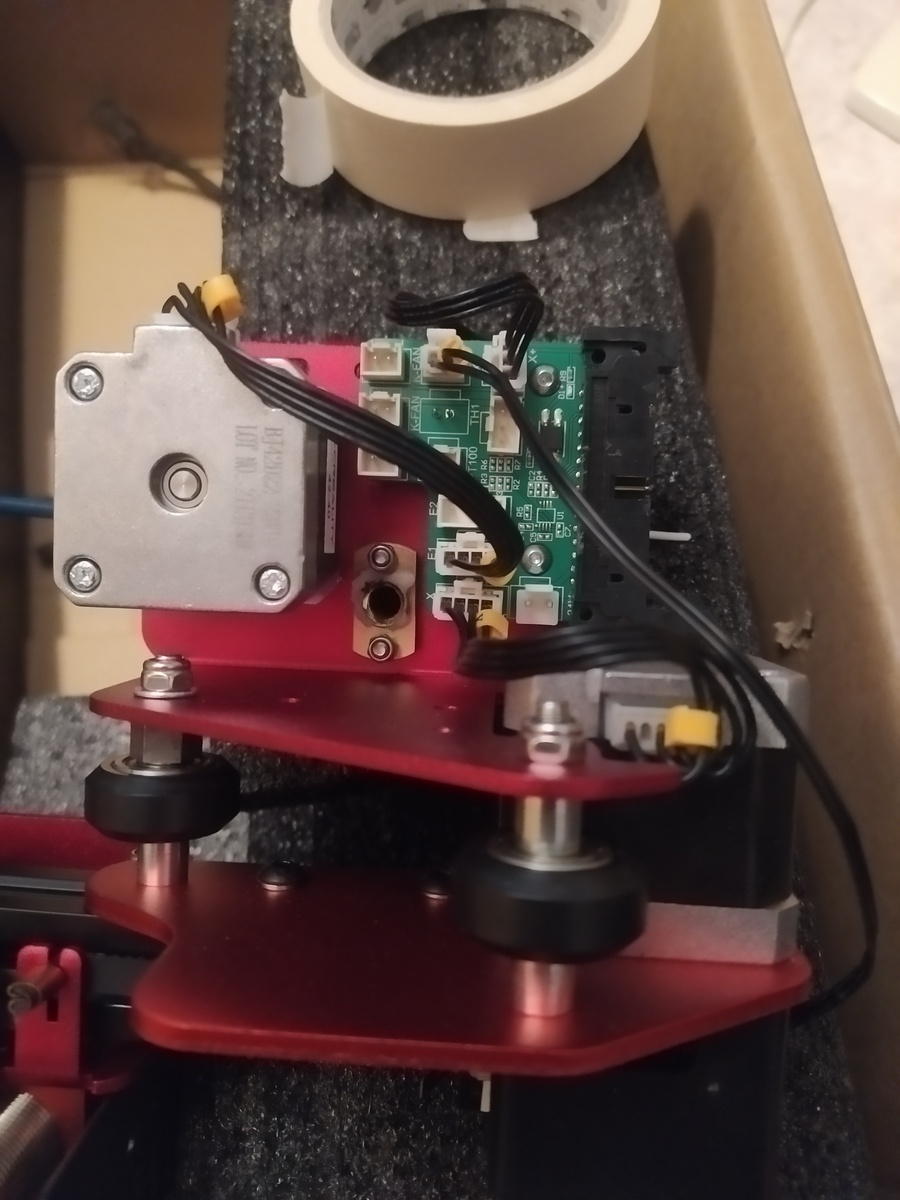

Hallo, ich möchte gerne wissen, welche Buchsen und Stecker sich auf diesem Board befinden. Es geht um die beige-farbenen. https://www.ebay.de/itm/293185588842 Bilderserien von JST-Verbindern haben mir nicht weitergeholfen. Ich bin mir sicher, dass es ein JST sein muss, weil ich das schonmal gefunden habe, aber vergessen habe aufzuschreiben. Bei Bedarf kann ich die Pinabstände messen. Ich hoffe, dass jemand das einfach so erkennt und weiß. Das Board ist nicht leicht erreichbar. Vielen Dank an euch und ich wünsche euch im Voraus frohe Feiertage!

In der Produktbeschreibung Deiner Platine steht "locking JST-XH style connectors".

Vermutlich normale Pfostenstecker mit Verriegelung.. Wie für Floppy, HD, Printer, ...
DerEinzigeBernd schrieb: > JST Jau!
DerEinzigeBernd schrieb: > In der Produktbeschreibung Deiner Platine steht > "locking JST-XH style connectors". Ja, aber Betonung auf "locking". JST-XH habe ich hier, und der für den Stepper auf diesem Board ist es sogar. Die anderen haben aber eine Lasche. Komisch, ich sehe gerade auf dem Produktfoto ist kein XH auf E1. Kann sein, dass die doch kompatibel sind. Bei dem Stepper bei mir ist da Kleber drauf. Oder das verlinkte Board ist nicht original. Nee, der Stepper ist auch mit Lasche bei mir. Ich habe ein altes Foto gefunden und angehangen.
Das sind JST-XH Kopien, wenn sie weiss sind. Die originalen sind normalerweise beige. https://www.jst-mfg.com/product/index.php?series=277

Sieht aus wie dieser JST XA Klon, ohne die Abmessungen zu kennen https://www.sconect.com/wire-to-board-connector/jst/xa-connector/

Stranger in the Night schrieb: > Sieht aus Annähernd, meinte ich!
Stimmt, passt eher auf XA.
Hallo, ja, der scheint das zu sein. Leider konnte ich keine Quelle finden um die Stecker und Buchsen in kleineren Stückzahlen zu beziehen. Wartezeit wäre da nicht wichtig. Oder passt da der XA drauf? Ich weiß, da steht "kompatibel", aber vorhin war ich auch noch bei "Das sind XH-Stecker". Mir ist wichtig, dass die fest sitzen, aber auch abmontierbar sind (daher ohne Kleber). Leider ist dieses Board kopfüber montiert und Vibrationen ausgesetzt. Das neue Hotend kam leider nur auf Molex beim Thermistor und ich möchte da ungerne schneiden und löten.

Keks F. schrieb: > Oder passt da der XA drauf? Ich weiß, da steht "kompatibel", aber vorhin > war ich auch noch bei "Das sind XH-Stecker". Das ist kein JST XH, man kann ja schauen, wie XH aussieht, die zwei Nuten sind dort speziell geformt(nicht gerade) und hat keine "Lasche" Das könnte aber schon, wie Bernd meinete ein ""locking jst XH"" stecker sein, dahinter vermute ich aus dem Chinesisischen Bereich eine eigenwillige Bezeichnung / Neukreation. Wenn man das googelt, findet man da auch sowas. Ob das auch passt? https://www.google.de/search?q=locking+jst+XH&source=lnms&tbm=isch https://www.google.de/search?q=jst+XH+verriegelung&tbm=isch

Hier steht was von Jst XH-2-mit lock beim Adapter für Drucker creality ect. Ist also wieder kein orig. Jst Steckverbinder vermute ich, aus dem Chinesisischen Bereich eine eigenwillige Bezeichnung / Neukreation https://filament2print.com/de/ersatzteile-und-extras/1537-bondtech-heatlink.html

Stranger in the Night schrieb: > https://filament2print.com/de/ersatzteile-und-extras/1537-bondtech-heatlink.html Ich meinte speziell "Bild 6: JST-Stecker XHP-2 mit Verriegelung." https://filament2print.com/img/cms/products/Bondtech/Boondtech%20HeatLink/Bondtech-HeatLink-JST-XH-2-With-Lock-6162-2500px-scaled.jpg

habe mal die Maße des Header vom XA Klon Stranger in the Night schrieb: > https://www.sconect.com/wire-to-board-connector/jst/xa-connector/ mit dem chinesischen Dings(kein jst modell) hier verglichen "JST XH 2,54mm 2-Pin Lock-buchse mit Draht und SCHLOSS" https://de.aliexpress.com/item/1766819002.html Maße könnten gleich sein, ohne Gewähr. Ob davon was passt auf dein Board weiss ich nicht, ist alles bisher nur grobes visuelles abschätzen

Stranger in the Night schrieb: > Das könnte aber schon, wie Bernd meinete ein ""locking jst XH"" stecker > sein, dahinter vermute ich aus dem Chinesisischen Bereich eine > eigenwillige Bezeichnung / Neukreation. Sieht auch aus wie "jst xhb", vielleicht das gleiche https://www.diyelectronics.co.za/store/headers-sockets/2601-jst-xhb-2-way-vertical-header-male.html

Keks F. schrieb: > Oder passt da der XA drauf? Naja, wenn man vergleicht zb 3polig sehen die ja recht anders aus mit den "Nasen" Jst Xa: https://de.farnell.com/productimages/large/en_GB/7356080-40.jpg ------------------------- Hier hab ich mal ein besseres Datenblatt gefunden für einen China "locking JST XH" Stil Verbinder https://img80002547.weyesimg.com/uploads/www.klselectronic.com/addon/15633427179133.pdf https://www.klselectronic.com/kls1-2-50l-pitch-2-50mm-jst-xh-woth-lock-type-wire-to-board-connector ------------------------------------ Was noch ähnlich sein könnte und hier und dort Angebote hat ist Yeonho-Smh250, dazu gibt es auch datenblätter im netz https://zjdeli.en.made-in-china.com/product/TvHJgKPjhrpN/China-Yeonho-Smh250-2-5mm-Pitch-Single-Row-Housing-Connector-Wire-to-Board.html han nicht richtig gesucht gibt vielleicht besseres https://www.ebay.com/itm/234396791483?hash=item36932332bb ---------------- Ohne Gewähr, kann nur visuell abschätzen aus deimem Bild und guck oft nicht genau

https://www.tme.eu/de/katalog/signalsteckverbinder-raster-2-50mm_100490/?mapped_params=2%3A475%3B Guck mal bei TME. Da bekommst du Originale und nicht nur etwas, das "so ähnlich" ist. Außerdem sind da Fotos, teils 3D Modelle und Die Datenblätter des Herstellers mit Zeichnungen verlinkt. Dann weißt du zumindest, ob es XH oder XA ist ;-)
