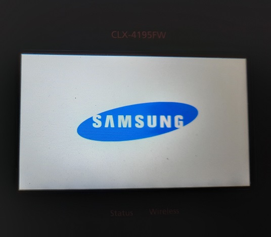

ich habe einen Drucker Samsung CLX-4195FW (Kaufdatum Ende 2013). Ich
verwende ihn schon immer im WLAN-Betrieb. Selten nutze ich auch mal das
Scannen auf USB-Stick.
Seit April dieses Jahres macht er alle paar Monate Ärger, es bleibt die
Software hängen und er zeigt dann nur noch das Logo an. Reagiert
überhaupt nicht mehr. Ein Netzreset bringt absolut nichts!

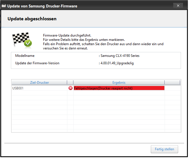

Ich habe das Ganze mit dem Firmwareupdate nun mit der offiziellen
Vorgehensweise von HP (= Samsung) getestet (Datei
CLX4195FW_V4.00.02.34.hd).
Mit dem Programm "CLX4195FW_UpgradeJig.exe" geht das Updaten nicht. Es
kommt sowohl über USB-Verbindung, als auch über WLAN die Meldung
"Fehlgeschlagen(Drucker reagiert nicht)".

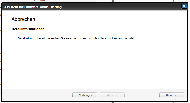

Firmwareupdate über das Webinterface geht auch nicht. Während dem Update
fängt der Drucker auf einmal an, Blätter mit unsinnigen Zeichen in der
obersten Zeile zu drucken bis das Papier im Schacht leer ist. Irgendwann
kommt die Meldung, daß das Gerät nicht bereit ist (Firmwareupdate nicht
geklappt hat).
Der Drucker druckt aber prinzipiell noch (zumindest über USB - über WLAN
Nicht probiert). Nur das Display bleibt nach dem Booten hängen und geht
nie aus. Und dadurch ist auch kein Bedienen z.B. zum Kopieren möglich.

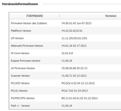

Anhand der Versionsliste sieht man, daß das Update nie geklappt hat,
auch nicht, als ich die Prozedur mit USB-Stick am Drucker in der
Vergangenheit gemacht habe. Sehr kurios das Ganze. Vor allem, weil das

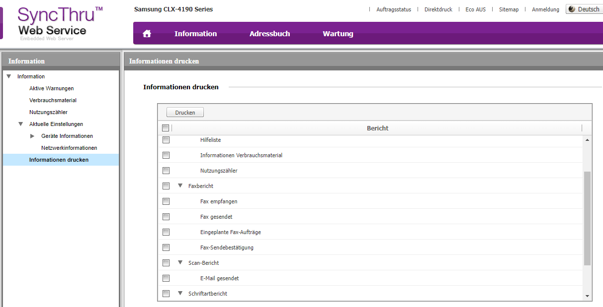

OP #7323584
Ich habe nun einen neuen gekauft und möchte die Statistikdaten (z.B. Faxberichte) meines alten löschen. Man kann sie nämlich über SyncThru ausdrucken. Aber wie kann ich die Daten löschen? Vor allem ohne das funktionierende Display? Gibt es da irgend eine Möglichkeit, den Auslieferzustand hervorzurufen? Im SyncThru habe ich keine entsprechende Funktion gefunden.
