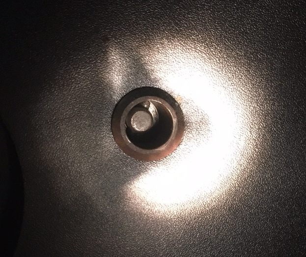

ich habe einen Arcade-Spielautomaten von TV-Ideal, wohl aus de 80er
Jahren. Um das Marquee (so nennt sich die Beschriftung mit
Hintergrundbeleuchtung oben) zu wechseln, benötigt man einen
Spezialschlüssel, der normalerweise im Gerät ist - bei mir fehlt er.
Weiss jemand, was für ein Schlüssel das ist? Da gibt's doch sicher ein
Bit, mit dem sich das Ding öffnen lässt.
Gruss
HighScorer
#7295576
ich würde ein dünnes Rohr nehmen vorne ein Kreuz reinflexen, damit es
etwas mehr Angriffsfläche bietet, dann kräftig Heißkleber drauf und
etwas rein. Nun das Rohr mit der "Klebespitze" durch das Loch auf diese
Mutter drücken warten bis es kalt/fest wird und aufdrehen.
Gast #7295586
Falls es das geiche Teil ist, in diesem Thread besprechen die das.
Jemand zeigt Bild des womöglichen Originals und jemand sagt Maße für
Eigenkostruktion, hat er aus Rundstahl gefertigt, deshalb gibt er
bohrung an
