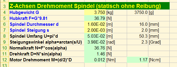

>Schrittmotor 42Ncm Traglast

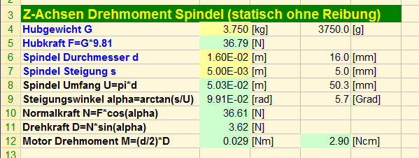

Also für den statischen Fall rechne ich immer so wie im Anhang.
Dazu kommen dann natürlich die Zuschläge für Reibung und dynamische
Leistungskomponenten.
K.M. schrieb: > Also für den statischen Fall rechne ich immer so Wieso Spindelsteigung 2 und nicht 5 ?
#7295784
Oh, Flüchtigkeitsfehler.
(hatte einfach Vorlage von meinen 2mm Spindeln übernommen und nicht alle
Werte abgeändert)
#7295789
