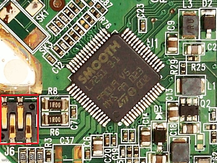

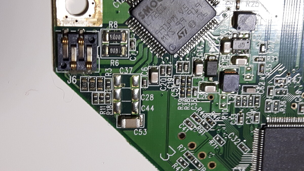

von Manni33 (Gast)
ich hab mal Fotos gemacht,
das rote Rechteck ist der Anschluß für den Motor.
der Motortreiber heißt ; smooth l7251 3.1
es gibt auch ein Datenblatt : http://www.rom.by/files/L7250E.pdf
Aber ich kann damit nix anfangen, da kenne ich mich nicht aus,
Aber gern kann mir jemand sagen, wie ich weiterkomme.
Wäre schön, wenn ich das nutzen könnte, weil ich dann etwas externes
nicht kaufen müsste.
von Andre (Gast)
Mein Ansatz wäre: Der Motortreiber wird digital konfiguriert, sieht nach
SPI Schnittstelle aus. Ich würde entweder den Bus mitschneiden, oder mir
eine Konfiguration aus dem Datenblatt zusammen suchen. Dann kannst du
die Busleitungen abtrennen und z.B. mit einem Arduino selbst Kommandos
schicken.
Wahrscheinlich musst du da noch ein paar Tricks einbauen, z.B. Fehler
direkt quittieren wenn der Motor überlastet/blockiert wurde und den
Schock-Sensor deaktivieren.
Da der Motortreiber ein einzelner Baustein mit vorhandenem Datenblatt
ist, sollte man das gut schaffen können!
