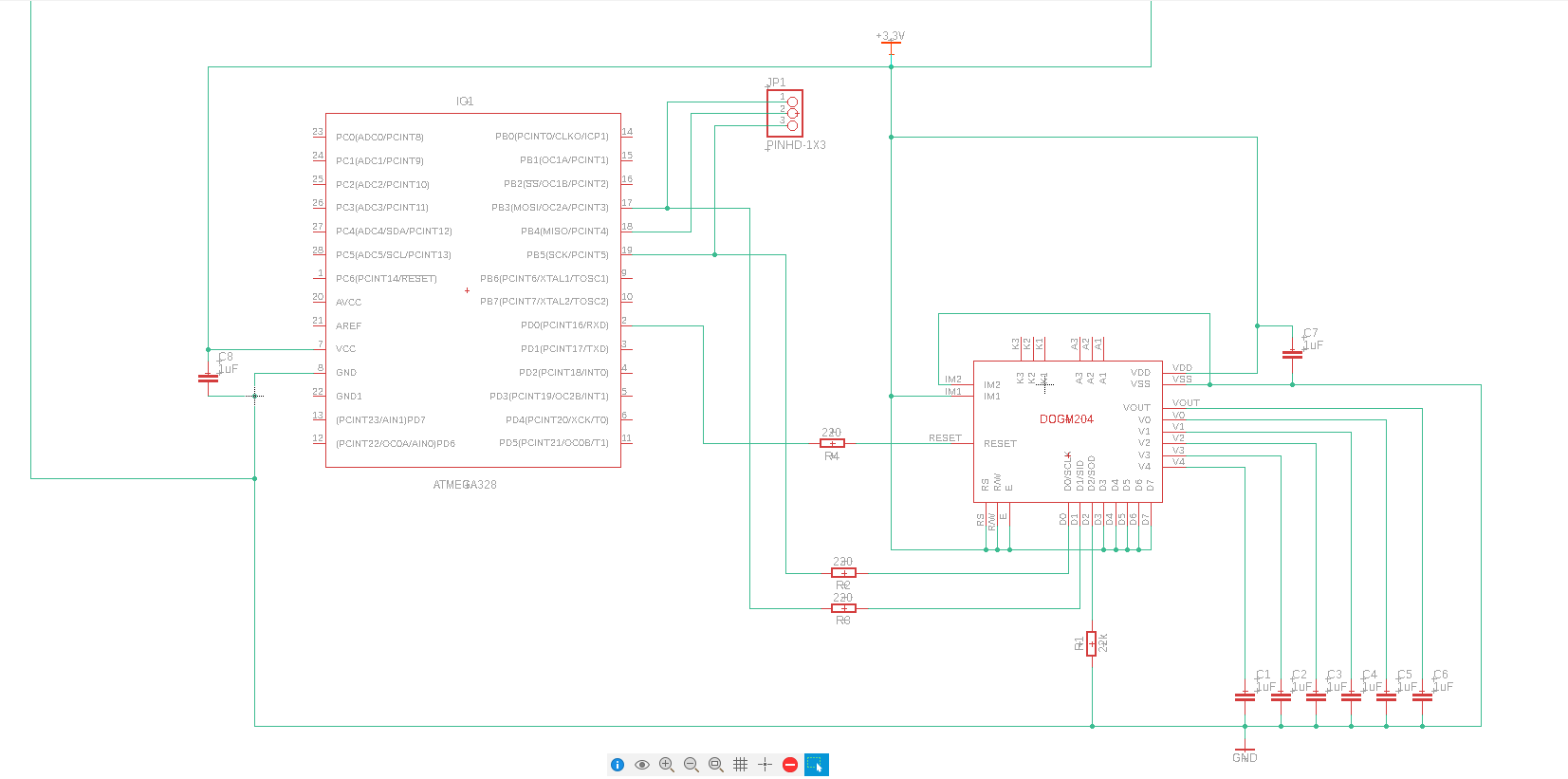

Hallo zusammen
Ich habe Probleme beim ansteuern eines DOGM204 Displays von Display
Vision über die SPI Schnittstelle.
Ich habe im Angang mein Schema und meinen Beispielcode abgelegt.
Ich habe bereits ein paar Dinge ausprobiert:
Ich habe das Display bereits über die parallele Schnittstelle getestet
und das hat ohne grosse Probleme funktioniert.
Jedoch habe ich bisher noch kein Erfolg mit der SPI-Schnittstelle.
Den Reset den man am Anfang durchgführen soll habe ich bereits mit
meinem Oszi angeschaut und dieser schaut genau so aus wie es im
Datenblatt angegeben ist.
Den Booster bekomme ich leider nicht zum laufen auf den Ausgängen (VOUT
- V4) messe ich nur 2.6V oder weniger jeweils.
Ich habe den Booster bereits einmal extern gespiesen (12V mit
wiederständen dazwischen) und das Display hat dann einfach nur schwarze
Felder angezeigt.
Bei der Initialisierung bin ich einfach dem Datenblatt gefolgt aber und
habe die übertragenen Signale auch bereits einmal mit dem Oszi
angeschaut und habe dabei auch nichts verdächtiges festgestellt.
Ich bin noch relativ unerfahren in diesem Gebiet.
Falls also Jemand der ähnliche Probleme wie ich bereits schon einmal
gehabt hat wäre ich um ein bischen Hilfe sehr Froh.
Freundliche Grüsse Holerra
  DDRB |= (1 << CIPO) | (1 << COPI) | (1 << CLK) | (1 << CS);
Ich empfehle dir dringend die üblichen Bezeichnungen MOSI und
MISO zu verwenden. Der MISO Pin darf nicht auf Ausgang gesetzt
werden sonst gibt es einen Bus-Kampf.
  upperData &= 0xf0;
  lowerData &= 0x0f;
  upperData |= (upperData >> 4);
  upperData &= (0x0f);
Soviel ich weiss (ich habe das Datenblatt nicht studiert) werden
im 4-Bit Mode die Daten immer in den oberen 4 Bits gesendet bzw.
abgeholt. Bei dir sind es die vier unteren.
Es empfiehlt sich auch dringend den Port C mit Spannung zu
versorgen. Dazu muss AVcc angeschlossen werden, und ein Abblock-
Kondensator dazu.
void SPIsendInit(char datas)
  SPDR = datas;
  while(!(SPSR & (1 << SPIF)));
  _delay_ms(15);
Auch bei der Initialisierung wirst du vermutlich zusätzlich
das Synchronisations-Byte senden müssen sonst weiss das SPI
nicht wann es los geht.

Übersehe ich was oder schaltest du die CS Leitung nicht?

Danke Vielmals für alle Komentare.
Ich werde die Vorschläge einmal testen und falls es nicht funktioniert
werde ich wohl noch etwas weitersuchen müssen.
Danke nochmal für den Tipp mit dem AVcc das habe ich garnicht gewusst.
Die Bezeichnungen für die Serielle Schnittstelle habe ich halt so
beigebracht bekommen (Controller out Peripheral in usw.).
Das mit dem Startbit auch für die Init. werde ich auch mal austesten,
ist möglicherweise genau das richtige.
Freundlliche Grüsse Holerra

OP
Danke nochmal an alle Tipps und Hiweise
Es hat nun alles funktioniert.
Ich nehme an es hat an den Startbits gelegen aber alles andere ist
sicher auch gut zu wissen. Nochmal danke an alle.

So ganz klar ist das leider nicht. Laut Datenblatt gibts viele
Anschlussmöglichkeiten und im Code gibt es eine CS-Pin Initialisierung
die im Schaltplan nicht angeschlossen ist. Ist das gewollt oder nicht
gewollt. Wurde das vergessen oder nicht. Ich weiß es nicht. Der TO müßte
klar aussagen wie er es anschließen möchte, dann können wir prüfen ob
das so wie gedacht richtig ist. Umgekehrt funktioniert das nicht so
richtig.

Ich sehe gerade:
Den vermisse ich am Display. Aber wenn es sein einziges SPI-Gerät ist,
sollte der offene CS nich stören, geht ja nur vorwärts vom µC zum Gerät.
Ich hoffe nicht, dass die Software auf CS eine Antwort erwartet.

@ TO:
Nach nochmaliger Betrachtung deines Schaltplanes muss ich sagen das da
nichts stimmt. Weder als SPI oder noch als I2C Beschaltung. Bitte
nochmal darüber nachdenken was es wie werden soll.

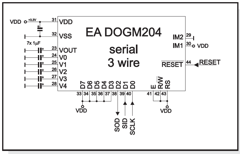

https://www.lcd-module.de/fileadmin/pdf/doma/dogm204.pdf
Ich finde diese 3-Wire / 4-Wire SPI irgendwie merkwürdig, wo CS
lediglich über ein Gatter mit SCLK verknüpft wird.
> @ TO:
Eigentlich doch, er legt den Out D2 über 22k nach GND, weil er nicht
zurück lesen will, sieht mir nicht verboten aus.
Ob das Display beim Start den GND an D2 so interpretiert, I2C machen zu
wollen?
