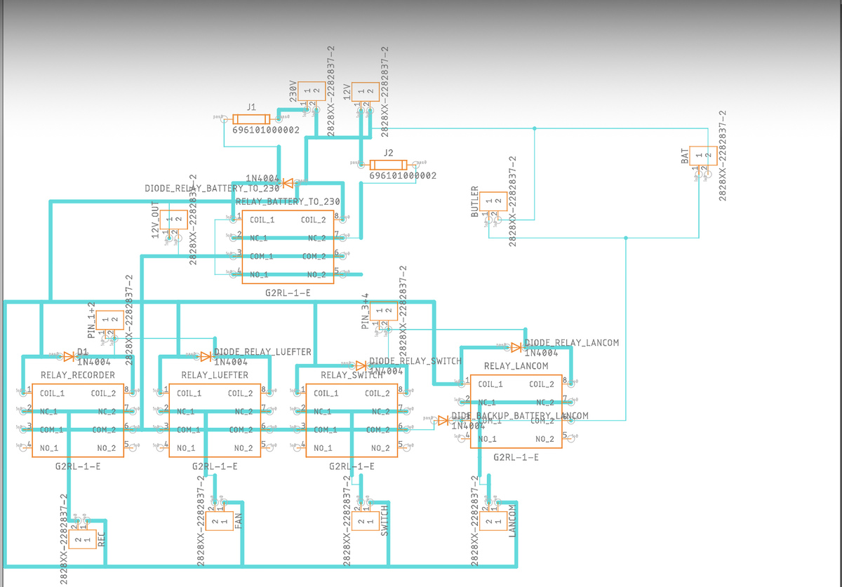

Ich habe hier eine kleine Platine erstellt auf welcher ich 5 Relais
verbaut habe, um 4 Geräte zu Schalten und um zwischen 2 Stromquellen zu
wechseln. (Batterie / Festanschluss) Nun hatte ich aber mehrfach Problem
mit Relais und das ganze ist mir zu gross geworden, deshalb wollte ich
herausfinden ob ich für meine Platine Mosfets  oder … an stelle der
Relais nutzen kann.
Ich nutze 12v auf der Platine mit bis 12A.
Irgendwann wenn ich mich weiter informiert habe sollte das ganze ohne
Unterbrechung Funktionieren bei Stromausfall.
Beste Grüsse

Gast #7295290
Ich habe erheblichen Schwierigkeiten, in dem Plan zu erkennen, welche
Leitungen miteinander verbunden sind, und welche nicht.
Prinzipiell kannst du MOSFET anstelle der Relais verwenden. Aber ich
würde erst mal klären, wo denn genau das Problem mit den Relais ist,
sonst geht der Schuss eventuell nach hinten los.

Gast #7295644
Joel M. schrieb:
> Ist dies Verständlicher?
Offenbar vermischst du da wild 230 Volt mit 12 Volt Schaltkreisen. Ich
habe arge Zweifel an der Richtigkeit des Planes.
Selbst wenn ich mich irre, wünsche ich dir sehr viel Glück, dass dadurch
niemand zu Schaden kommt. Informiere dich am über Sicherheitsabstände
und den vom VDE definierten Überspannungskategorien.
Um eine Transistorschaltung passend zu gestalten, müsste man genau
wissen, was du an die Schraubklemmen anschließen willst, und welche
technischen Daten diese Dinge haben. Es fehlt also immer noch ein
vollständiger Schaltplan.
Du hast noch nicht erklärt, welche konkreten Probleme du mit den Relais
hast. Das im Detail zu erforschen ist viel wichtiger, als einfach Äpfel
durch Zitronen zu ersetzen.
Gast #7295664
Nein!
Relaisschaltungen sollten eher so aussehen:
https://www.kollino.de/wp-content/uploads/2018/08/Relaisschaltung_DIY.png
K1, K2 ... Kn für die Bezeichnung der Spulen und der dazu gehörenden
Kontakte.
Und schön Steuerkreis und Lastkreis trennen, sonst wirst du hier kaum
jemand finden, der deine jetzige Zeichnung verstehen will ...
Eine Handskizze reicht völlig!

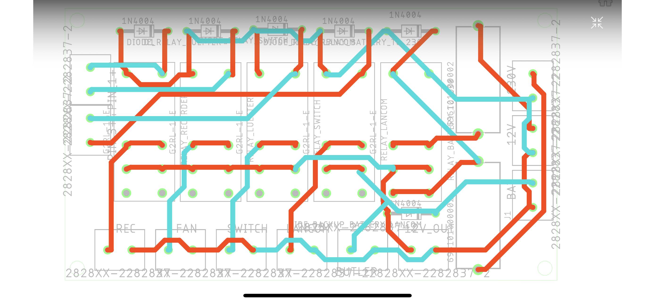

Gast #7295693
Soweit ich das aus dem Platinenlayout erkennen kann, sind dort die
beiden Relaispulen ganz links in Reihe geschaltet. Das kann mit 12V -
Spulen natürlich nicht funktionieren.
Und eine kurze Antwort auf die Frage, ob man die Relais durch Mosfets
ersetzen kann: Nein, wenn dort 230V AC geschaltet werden.
OP #7295763
also 230v ist nur ein Arbeitsname für mich gewesen, das sind schon 12v
halt über Feststromanschluss.
Das Relais zwichen den beiden Anschlüssen soll halt nur vermeiden dass
Strom auf dem Anschluss der Batterie ist wenn das ganze auf
Feststrombetrieb läuft. (Ich wollte hier keine Diode nutzen um kein
unnutz Verlust an der Batterie zu generiere. (Dies soll später
umgeplannt werden, dass die Batterie übernehmen kann wenn Feststrom
unterbrochen wird)
Mit den 4 anderen Relais kann ich über io‘s Geräte ein/aus schalten
(reset).
Das Ganze funktioniert auch schon nur gatte ich Problem mit einigen
bestellten Relais und da ich mir die Platinen nach dem Wechseln
beschädigt habe wollte ich das ganze umplanen und vielleicht auch
kleiner hin kriegen.
Ich werde mich heute Abend hinsetzen und das ganze dann mal per Hand
aufzeichnen.
Beste Grüsse
Schöne Feiertage
