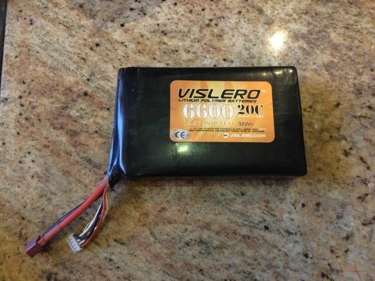

Hallo beisammen,
hab noch vier Stück dieser Lipos hier rumliegen, die alle noch ok sind.
Ist es möglich daraus evtl. eine Powerbank zu basteln? Wenn ja, kann mir
jemand sagen welche Teile ich dazu bräuchte? Oder habt ihr eine andere
Idee was man damit noch machen könnte?
danke schon mal…
wünsche allen hier schöne Feiertage

Ja. Aber dazu musst Du den Pack zerlegen um die Zellen parallel zu
schalten. Dann nimm irgendeine Powerbank, ne billige, mache die auf und
schliesse die Akkus parallel an.

Naja - müssen tut man das nicht. Bei der Kapazität ist das ja auch keine
mini Powerbank mehr sondern schon eher ein Power-Brick...
Besorg dir ein Gehäuse und ein paar Wandler die dir aus der
Zellenspannung machen was du haben willst. USB-A 5V/2A, USB-C PD 60W,
12V Autosteckdose, 230V Inverter... was Du eben haben willst...

Die 5-poligen Stecker an den losen Drähten sind was eigentlich, die
Zell-Abgriffe aller Anschlüsse?
Der Balancer-Anschluss für das Ladegerät.

… den man tunlichst auch nutzen sollte, wenn man man die Akkus sicher
nutzen möchte. Ohne passendes Ladegerät lassen sich die Dinger nicht
sicher laden.
Was man außerdem bedenken sollte, wenn man diese Akkus etwa als
Energiequelle für Bastelsachen nutzen möchte: im Gegensatz zu allen
anderen LiPos haben diese absolut keinen Schutz. Nicht gegen
Überspannung, nicht gegen zu hohen Strom, nicht gegen Übertemperatur,
nicht gegen Auseinanderdriften der Zellen beim Entladen und auch nicht
gegen Tiefentladung einzelner Zellen, die daraus resultieren kann, auch
wenn die Gesamtspannung noch ausreichend erscheint – um den ganzen Kram
muss man sich selbst kümmern.
Wirklich viele Sachen gibt’s leider auch gar nicht, die man sinnvoll
damit machen könnte – die RC-LiPos sind auf hohen Strom (in beide
Richtungen) ausgelegt, und mögen es im Gegenzug nicht, vollgeladen
rumzuliegen – was sie für die meisten „Powerbank“-Anwendungen nicht sehr
geeignet erscheinen lässt.

von Hermann D. (hermanndottinger)
ich würde die Akkus schon noch gerne weiter verwenden und hab mir dazu
mal Gedanken gemacht. Vielleicht kann mir jemand von euch sagen, ob das
so irgendwie zu machen wäre.
Also laden würde ich die Akkus immer mit schon vorhandenem, dafür
geeignetem Ladegerät mit Balancer.
Eigentlich möchte ich damit nur mein Handy laden, wenn ich mit dem Bike
unterwegs bin. Ich dachte mir dazu, dass ich halt einen DC DC step down
Konverter von 14,8 auf 5v (USB Buchse )einen female Deans T-Stecker
verpasse.
Was ich jedoch jetzt nicht weiß, wie ich da einen Tiefenentladeschutz
integrieren kann. Ich hab zwar so Lipo Niederspannungs Piepser die man
an den Balancer Anschluß steckt. Doch schreien die halt nur ganz extrem
laut, aber schalten nix ab. Hat da jemand eine Idee?
Habt ihr einen Vorschlag eines Step Down Konverters, der dafür geeignet
ist?
Danke schon mal

Das geht ganz einfach. Du holst Dir 4x Platinchen, die den
Unterspannungsschutz bereits drin haben (also vor dem Bestellen hier
posten, damit vorher geprüft werden kann), also so etwas wie eine
Powerbank und stecktst dann einfach den USB-Stecker um in die nächste
Stufe, wenn diese Leer sein sollte.
"5 V 2.1A Power Bank Ladegerät Modul Power Bank Platine"
habe mir jetzt mal step down dc konvertor bestellt. Den
Tiefenentladeschutz mach ich mit einem Lipowarner. Ist zuwar ein wenig
Frickelei, aber so kann ich die Dinger noch nutzen bis sie ihren Geist
aufgeben.
