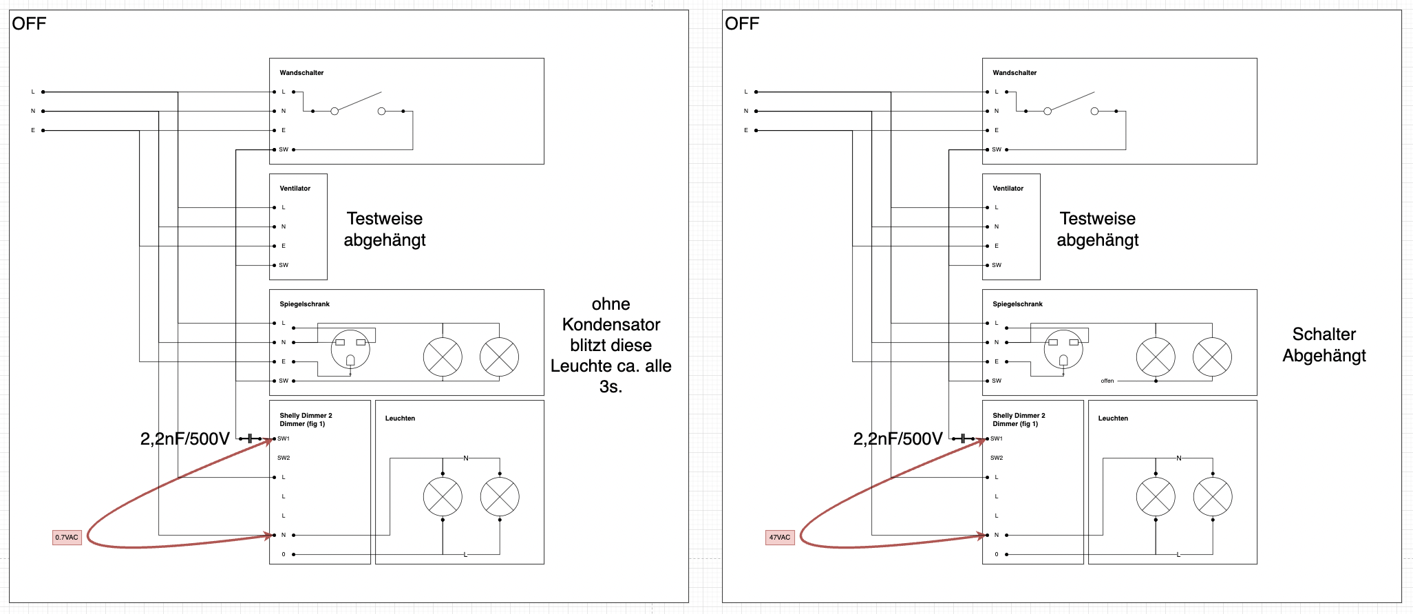

Ich habe mein Gäste WC modernisiert und dabei auch Spots in die Decke
gehängt. Die Idee war, dass der Lichtschalter alles ein-/ausschaltet.
Das funktionierte nicht und auf der Suche der Ursache bin ich auf ein
komisch erscheinendes Potenzial gestossen, dass ich mir nicht erklären
kann.
Der Shelly Dimmer 2 funktioniert, wenn ich die Leitung an SW1 manuell ab
und an stecke, aber nicht über den Schalter.
Woher kommen die 4.2V?

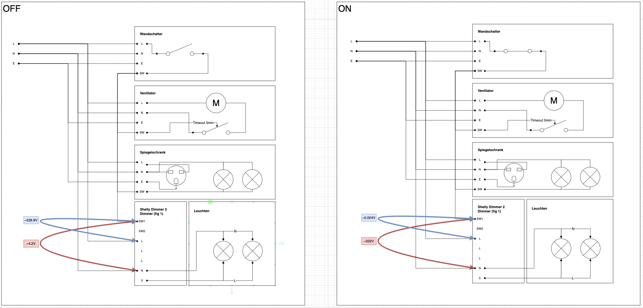

#7295785
Ich frage mich wo da 332V herkommen (Im Bild rote markierung "ON")
Das Problem liegt wohl am Ventilator und dessen elektronik. Klemm mal sw
am Ventilator ab und probier mal. Derweiteren im Ventilatorschaltbild:
Der Motor wird über N geschaltet? Glaub ich nicht, was ist das für ein
Ventilator? Hersteller Typ?
Wandschalter: Was ist das für ein Wandschalter der N und PE hat?
Und das ganze Wahrscheinlich mit einem Multimeter gemessen?

OP #7295942
Das ist ein Tipfehler 232V wäre korrekt.
Ich hab den Ventilator komplett (ist ein steckbares Bauteil) ausgehängt
und so gemessen und dann auch noch den Schaltkontakt vom Spiegelschrank
abgehängt und so gemessen. Siehe Bild angehängt.

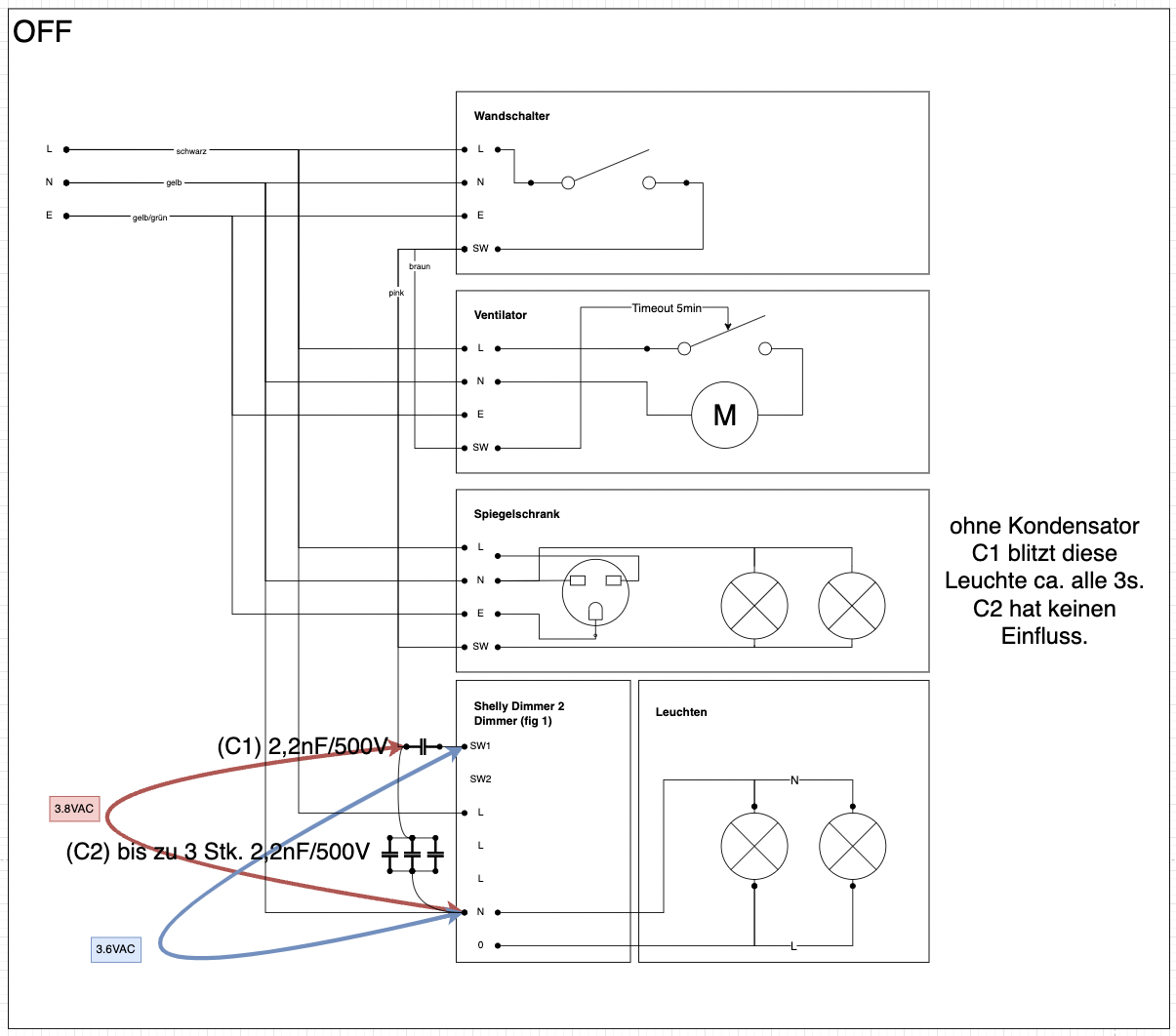

#7295967
Ups, nicht: IN die SW1-Leitung, sondern: ZWISCHEN N und SW1 am Shelley,
ungefähr so wie die roten Linien in Deinem letzten Bild.
Herkunft der Spannung: Durch die Wechselspannung können, wie beim
Kondensator bzw. Trafo, auch Spannung (und Strom) in die eigentlich
isolierten Leitungen übertragen werden; Ursache sind die kapazitativen
und induktiven Koppelungen der L-Leitung mit den sonstigen Leitern in
der Leitung. Da das ganze aber sehr zufällig und unbeabsichtigt erfolgt,
nur in sehr geringen und ungefährlichem Maße. Allerdings ist ein
Digital-Multimeter recht empfindlich, und spürt auch derart gering
belastbare Spannungen auf.
#7295984
Boris N. schrieb:
> [etliches]
Ui, da ist ja einiges nicht so ganz richtig; aber irrelevant für die
Fehlersuche.
Wenn das wirklich 232V statt 332V sind, gibt es kein Problem etwa mit
dem Ventilator (allerdings sollte man bei solchen Angaben *vor dem
Posten* darauf kontrollieren, dass sie auch richtig sind, sonst führt
man die anderen Leute auf falsche Fährten).
Der gepostete Plan beim Ventilator ist nur der Anschlussplan; ob intern
wirklich N oder wie doch zu erwarten L geschaltet wird kann man daraus
nicht erkennen. Fies ist aber irrelevant, wenn es wirklich die ca. 230V
sind.
Auch beim Lichtschalter/-taster wird PE (bei Dir: E) nicht erwähnt.
Andererseits könnte man das tolerieren als Darstellung eines PE, der bis
in die Anschlussdose geführt wird, und dort in einer externen Klemme
oder aber Isolierklemme des Luchtschalters endet.

OP #7296265
Danke vielmals für die Hilfen.
Ich hab es nun mit ein paar nF zwischen SW1 und N versucht.
Bringt aber keinen Unterschied.
