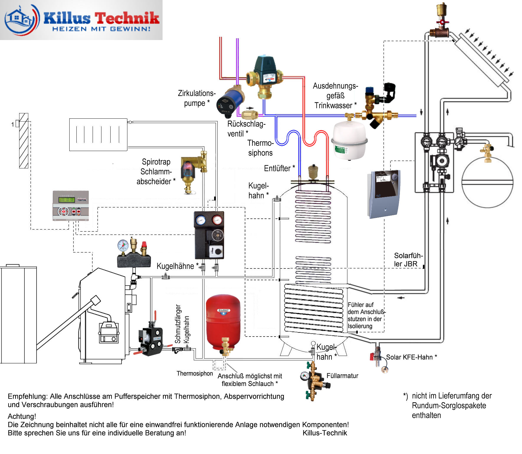

Der Haupt Wärmeerzeuger ist ein in sich geregelter Pellet Kessel. Er hat
einen eigenen Mischer und pumpe. Wenn er das Wasser über 80 Grad hat
verlässt es den ersten Kreislauf und wird Oben in den Speicher gepumpt.
Ganz unten aus dem Speicher geht es dann wieder zum Ofen. Wenn das
Wasser im Ofen keine 80 hat wird es nur im Kreis durch den Ofen gepumpt.

Sven schrieb:
> ...Im groben...
Eben, nur im Groben. Ein PKW hat i.A. vier Räder, also im Groben
gesehen. :-))
Du hast im Eingangsbeitrag schon mal einen anderen Speicher gezeigt
als jetzt im Gesamtschema.
Das macht die Sache unklar. Die Energie zu erfassen, die in den Speicher
tatsächlich geliefert könnte man am VL/RL zum Speicher messen
(Wärmemengenzähler). Diesen Wert brauchst du, neben der/n
Temperatur(en).
Das Schema zeigt außerdem, dass der Heizkreis direkt aus dem Kessel
versorgt wird, solange er in Betrieb ist. Dann ist recht undefiniert, ab
wann er sich aus dem Speicher bedient oder bedienen darf (geht das bei
Brenner-Stillstand überhaupt?), genügend Temperatur dort vorausgesetzt.
Es könnte sein, dass das wiederum von der Regelung be-/verhindert wird.
Wenn der Heizkreis grundsätzlich aus dem Pufferspeicher versorgt
würde, wär das ein ganz anderer Schnack... Denn:
1. Der Kessel wird (mit ziemlicher) Sicherheit mindestens >50°C liefern.
2. Wenn geheizt wird, wäre die WW-Bereitung immer sichergestellt, ohne
dass zusätzlich irgendwo umgeschaltet werden muss. Es läuft alles
parallel und automatisch.
3. In den Übergangszeiten mit kleiner benötigter Vorlauftemp. könnte die
Solarthermie mindestens einen Beitrag liefern, indem sie das
Speicherwasser schon mal ein wenig vorwärmt bzw. den H-Rücklauf
"anhebt".
Insofern ist es schon interessant, wie das Schema tatsächlich
aussieht. Dann kann man mit Energie und Temperaturen ein Bisschen
anfangen; allerdings vermute ich, dass es kaum für eine
Entscheidungsfindung Bad oder Dusche ausreicht. Rechne vorsichtshalber
mal mit einer Fehlerquote von >>10%.
Ich habe schon viele engagierte Hobbyisten an diesem Thema verzweifeln
gesehen und die Hersteller fassen das im EFH-Bereich wegen des Aufwands
kaum an.
Fragen: Regelung von T&A? Welcher Kessel (Typ/Hersteller)?
