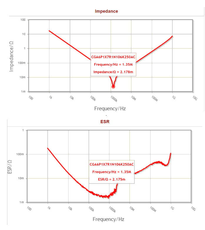

ich möchte ein TPS5430 (Stepdown) verwenden und bin bei der
Dimensionierung des Ausgangskondensators, wo ich im Datenblatt die
Passage nicht wirklich verstehe. Vielleicht kann das jemand
runterbrechen, wie man auf die 18Khz Crossover Frequency kommt.
Wie kommt man auf die Annahme, dass die Closed Loop Crossover Frequency
zwischen 2590 und 24Khz liegen soll und was ist mit "ESR Zero" im Text
gemeint?
Die LC Cornerfrequenz ist sicherlich die Grenzfrequenz vom LC Filter.
Wie kommen die Formeln 7 und 8 Zustande? und woher der Wert "3357" im
Nenner von Formel 8?
Vielleicht blickt da jemand durch und kann das bitte einmal erläutern.

ESR steht für Equivalent Series Resistance. Jeder Kondensator hat einen
frequenzabhängigen ohmschen Widerstand der als ESR bezeichnet wird.
Heißt für dich, du brauchst einen Kondensator mit Kapazität XY und einem
maximalen ESR von deinem errechneten Wert.

Danke dir, also quasi wo der Imaginärteil "zero" wird und nur der
Realteil der Impedanz wirkt.

Du meinst eher einen frequenzUNabhängigen ohmschen Widerstand, nämlich
den Innenwiderstand des Caps, richtig?

Frequenzunabhängig ist der nur theoretisch.

Nein. Wenn du ein vernünftiges DaBla hast, sote da i.d.R. ein Plot drin
sein der der ESR in Abhängigkeit der Frequenz darstellt. Irgendwo ist
dann die Resonanzfrequenz, da ist der ESR dann ca. Null.

> ESR nicht mit der Impedanz verwechseln!
Stimmt, mein Fehler :)
