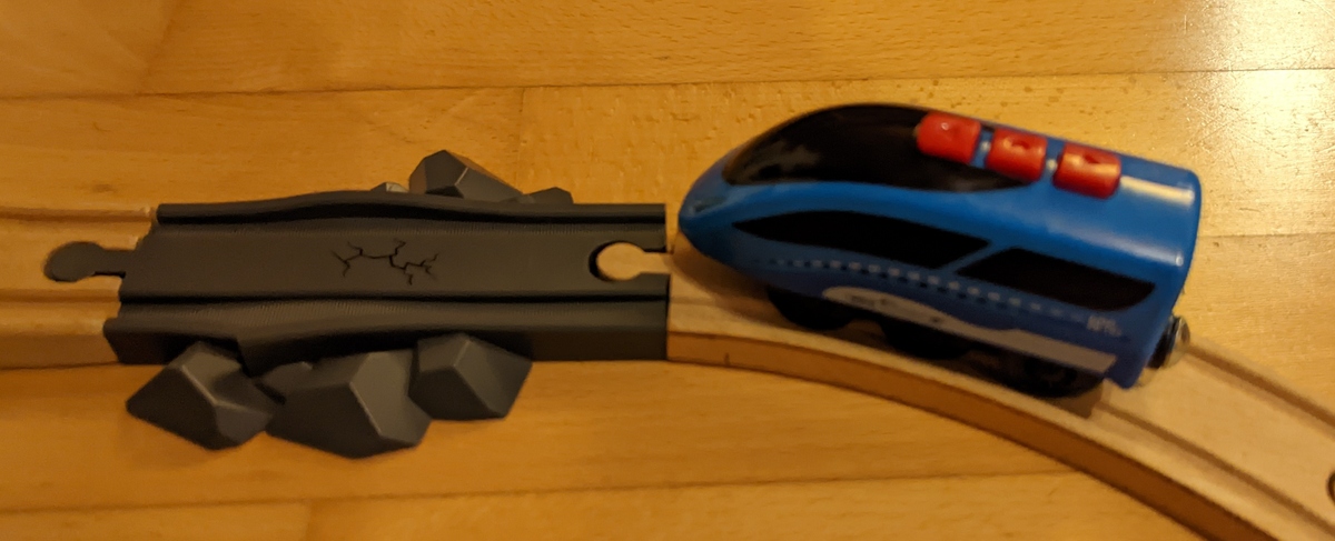

Wir haben eine Holzeisenbahn erhalten (es ist nicht die Original Brio),
bei dem der Zug ein Geräusch macht, sobald er über diese graue Schiene
fährt. Das Geräusch kommt vom Zug selber.
Es gibt auch noch andere Schienenteile, die andere Geräusche auslösen.
Es muss also irgend auf eine Art eine Codierung möglich sein.
Mich würde interessieren wie diese Technik funktioniert und ob man
allenfalls das selber nachbasteln kann.

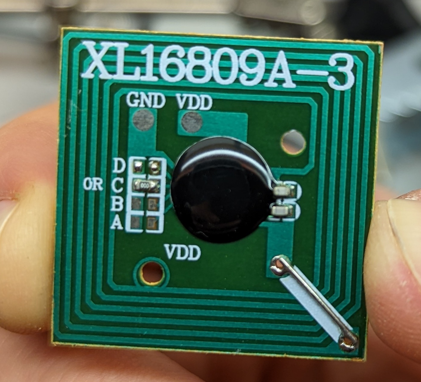

Ich hatte die Schiene geöffnet und die kleine Plattine fotografiert.
Sieht auch nicht danach aus, dass da eine Batterie drin ist.
Zunächst war für mich NFC eine Möglichkeit, jedoch haben die NFC-Apps
vom Smartphone nichts entdeckt.

von Peter N. (alv)
Sieht nach RFID-Platine aus.
Kurz zur Funktion:
Die Elektronik in der Lok sendet ein Feld aus, daß über die Spule die
Platine versorgt. Gleichzeitig sendet die Platine einen Code zurück, der
in der Lok das Abspielen eines bestimmten Sounds auslöst.
von Matthias 🟠. (homa)
Und mit den Bits ABCD kannst du wahrscheinlich die verschiedenen Töne
(16) codieren. Testen ...

Ich halte es für möglich, dass das auch kein RFID sein wird.
Möglicherweise hat man sich von der großen Eisenbahn inspirieren lassen
und eine Art PZB mit einem einfachen Schwingkreis aufgebaut. Denn RFID
Chips gibt es billig und fertig, auch zum einbacken in fertigen
Produkten. Da braucht niemand eine Platine für herzustellen.
Wenn das RFID ist, dann ist der Proxmark 3 das Werkzeug der Wahl, um
hier weiter zu kommen.

von Einer (Gast)
@hans
Und wozu der schwarze klecks?
Wie ändere ich die frequenz mit widerständen?
von Peter N. (alv)
Hans schrieb:
> Denn RFID
Nunja, RFID gibts in vielen Formen, eingebacken in Plastikkarten als
Bankkarten und für Zugangskontrollen.
In RFID-Münzen und Bluetooth-Geräten habe ich aber auch schon kleine
Platinchen gefunden...
Unter dem schwarzen Klecks ist der eigendliche Chip (direkt auf die
Platine gebondet).
Links sind 4 Plätze für SMD-Widerstände, einer ist mit einem 0 Ohm
Widerstand bestückt.
Je nachdem, welche dieser Plätze bestückt sind, sendet die Plaine einen
anderen Code (nicht Frequenz) zurück.
Du kannst es ja mal ausprobieren, indem du einen der noch freien Plätze
überbrückst.

Hast du ein Oszilloskop? Du könntest dir aus ein paar Windungen Draht
eine einfache Antenne bauen, so wie die das auf der Platine auch
umgesetzt haben. Damit könntest du heraus finden was dort übertragen
wird.

Dass die Codierung über die 4 Widerstände erfolgt, ist schwer
anzunehmen.
Meine Naive Annahme war, dass NFC mit RFID vergleichbar ist (rsp. eine
Erweiterung davon), und daher RFID Tags mit einem NFC Smartphone
ausgelesen werden können. Ist diese Annahme falsch?
Gibt es für RFID allenfalls fertige Bauteile (Sender wie auch aktive
Tags) mit denen z.B. mittels Arduino die Signale ausgelesen und
reproduziert werden können?

von Peter D. (peda)
Ist eindeutig RFID. Ein Kondensator bildet mit der Spule den
Schwingkreis, der 2. Kondensator siebt die gleichgerichtete VCC.
Die 0..4 Widerstände erlauben bis zu 16 verschiedene Töne.
Ich würde mal auf 125kHz tippen.
von H. H. (Gast)
Zu wenig Spule. Das sind wohl 13,56MHz.

Ja, laut dem hier
https://fccid.io/2AITT3834
verwendet Brio 13.560 MHz

einer davon, alle anderen wird dein Handy nicht anzeigen.
von Dieter (Gast)
Eventuell mal nach einer Android App suchen die explizit ISO 15693 Tags
lesen kann. Das ist einer von vielen Standards auf 13.56 MHz. Ein
anderer ist ISO 14443. Es gibt aber auch noch andere.

Rolf M. schrieb:
>> anzunehmen.
> Warum?
Übersetze "schwer anzunehmen" mit "diese Annahme hat ein hohes Gewicht"
= "sehr wahrscheinlich"
Und schon hat sich der scheinbare Widerspruch in Luft aufgelöst.

Ich denke ich besorge mir mal 13.56 MHz RFID Bauteile für den Arduino
und schaue ob da etwas rauskommt. Vielleicht habe ich ja Glück.

von Lotta  . (mercedes)
Mach doch einfach ein Experiment!
Setz den 0-Ohm-Widerstand um oder mach ne 2. Brücke!
Nun halte die Lok über das Ganze, und die wird wird ein anderes
Geräusch machen.
Damit ist dann das RFID-Prizip bewiesen.
Einen guten Rutsch ins neue Jahr!
mfg
von Dieter (Gast)
Wenn man ein wenig sucht findet man das hier:
http://woodenrailway.info/blog/uncategorized/smart-track-vs-smart-tech
Interessant ist der zweite Teil (Smart Tech bei 13.56 MHz). Da gibt es
ein Bild des Brio Tag und zwei Aufzeichnungen der übertragenen Daten.
Das Ganze ist ein relativ einfaches Verfahren und hat nichts mit ISO
15693 oder ISO 14443 zu tun. Ein NFC Smartphone wird damit sehr
wahrscheinlich nichts anfangen können.
Vermutlich wird der Brio Klone hier ähnlich funktionieren.
