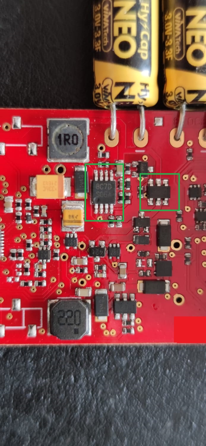

Moin zusammen,
weiß jmd was das für ein Chip ist. Aufdruck ist:
8C7D
S06A
Gehäuse ist 8 pin eine Nummer kleiner als SOP ich glaube das ist TSSOP
oder MSOP. Vermutlich DC/DC ?
von H. H. (Gast)
Foto?
von Mario M. (thelonging)
ADG801 ? "S06" 8-Lead Mini Small Outline Package [MSOP]
aber kein DCDC
von Markus M. (atmelfreak100)
Es ist der 8 pin.
Den 6 pin hätte ich auch gerne gewusst. Inschrift ist G9H7Z

von H. H. (Gast)
von H. H. (Gast)
Man kann auf dem Foto nichts davon erkennen.
von Christian L. (cyan)
Sieht nach IRF5803 aus.
von H. H. (Gast)
Christian L. schrieb:
Selbst bei Infineon ist das nicht eindeutig, auch der IRLMS2002 hat so
ein Marking. Und dann gibt es ja noch so viele andere Hersteller...
von Arno H. (arno_h)
Der IRF5803 hat 4 Drainanschlüsse. Warum sollte man die getrennt führen?
Ein besseres Foto wäre nicht schlecht.
