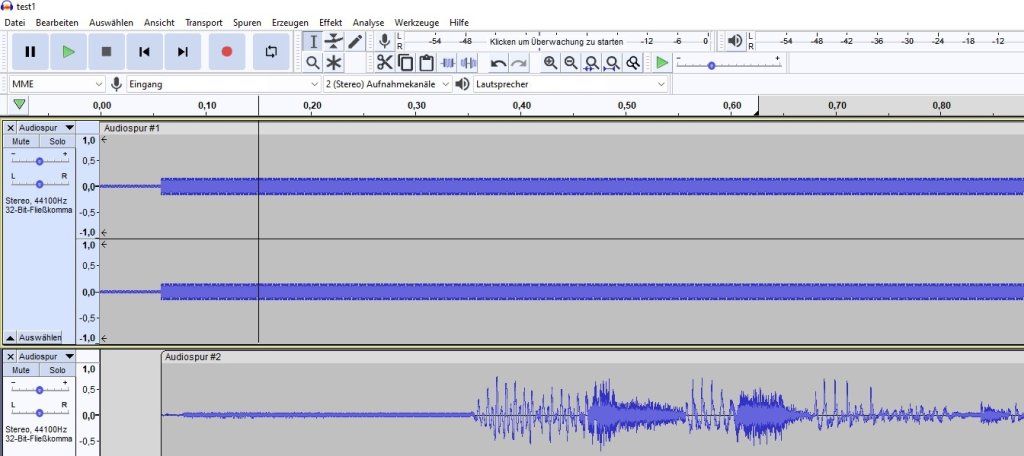

ich möchte ein Audiosignal über den Mikrofoneingang der Soundkarte eines
PCs einlesen.
Bei dem Audiosignal handelt es sich um ein mir unbekanntes Signal aus
einem alten, selbstgebauten Audioverstärker der einen Ausgang hat, der
mit "AH - abhören" beschrieben ist. Dieses Signal gebe ich an eine
DI-Box, weil es über eine Strecke von 50 m übertragen werden soll. Am
anderen Ende dieses langen Kabels habe ich einen Adapter XLR-Klinke (3,5
mm) gesteckt und das dann direkt in den Mikrofoneingang der Soundkarte
eines PCs gesteckt.
Eigentlich klappt alles, aber das Audiosignal ist teilweise verzerrt,
weil es geclippt zu werden scheint.
Ich weiß aber leider überhaupt nicht, wie ich hier vorgehen soll.

OP #7297578
Oh, danke für die vielen Antworten!
Also erstens mal stimmt das natürlich: es ist ein selbstgebauter
Audioverstärker, aber nicht von mir. Den hat vor dreißig Jahren der
Beschallungstechniker gebaut, den es jetzt schon nicht mehr gibt.
Das mit dem Poti hatte ich mir auch schon gedacht und ehrlich gesagt
werden 10k auch durchaus im Bereich dessen, was ich probiert hätte, aber
ich dachte mir, bevor ich hier rumprobiere, frag ich mal, was denn die
Eingangs- und Ausgangswiderstände bei den Geräten so sind. Da gibt's ja
vielleicht Standards, die ich nicht kenne oder nicht weiß, wo und wie
ich suchen soll.
Die Audioeinstellungen am PC sind so, dass die Aussteuerungsanzeige der
Software (OBS) beim Sprechen knapp nicht in den roten Bereich geht.
Das Signal ist aber trotzdem verzerrt.
Aber das kann vermutlich auch an irgendwelchen Softwareeinstellungen
liegen - oder daran, dass das Signal bereits durch die DI-Box geclippt
wird (fällt mir gerade so ein).

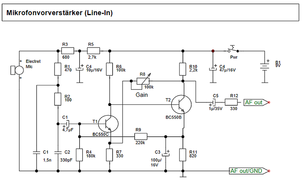

Nein. Der Mikrofoneingang wird außerhalb seines normalen DC-Offset
betrieben. Normalerweise hängt dort direkt eine Elektretkapsel dran. DC

Stefan F. schrieb:
> Da liegen im Ruhezustand mindestens 3 Volt an,
Viele Soundkarten liefern schon die Betriebsspannung für das
Elektretmikrofon im Headset.
Diese Spannung liegt also an der einen Seite des DI-Box Übertragers an
und treibt den in die Sättigung.
Da wundern mich Verzerrungen überhaupt nicht mehr.
Ich gehe lieber auf den Line-In-Eingang.
Und nehme eine Extra-Spannungsquelle für den Mic-Verstärker.
Damit umschiffe ich eventuell unliebsame Bus-Einstreu- und sonstige
Geräusche, die über diese Spannung (vom PC) reinkommen könnten.
Die R/C-Kombinationen am Eingang hatten den Zweck, die
Videosignal-Anteile noch rauszufiltern. Können entfallen.

habe mittlerweile einen anderen Rechner und eine andere Soundkarte mit
extrem geringer Latenz. Aber die Funktion einer Hinterbandkontrolle wie
beim Tonbandgerät geht da auch nicht. Denn auf der Aufnahme ist das Echo
dann mit drauf. Ich möchte aber nur das Eingangssignal aufnehmen.
Was ich mache: Erst Testaufnahme und dann höre ich die ab und stelle
dann Pegel entsprechend ein.
Ist auch nur logisch:
Bei "Mithören" wird afaik meistens nur ein "analoger" Bypass von der
Aufnahmequelle (Mikrofon) auf den Kopfhörerverstärker gemacht.
Ich möchte aber wissen, was tatsächlich dann auf dem *.wav-File
hinterher drauf ist. Also vom Prinzip her geht das schon nicht.
Beim Tonband ist der Wiedergabekopf derjenige, der die tatsächlich
entstandene Magnetisierung des Speichermediums (Schnürsenkel) abtastet.
Wie sollte das digital gehen ohne einige Klimmzüge.
Müsste das Wav-File stichprobenartig in einem separaten Prozess immer
wieder "wiedergeben".
So funktioniert aber die Mithörfunktion bei den Soundkarten bzw.
Programmen nicht (meistens).
BTW: Bei Overdubbing, also WAV-File wiedergeben und auf einer anderen
Spur gleichzeitig etwas Neues simultan aufnehmen, sieht die
Soundkarteneinstellung in Windows XP zum Beispiel so aus wie im Bild.
Und geht nur mit Pax-Treibern und ASIO-fähigen Soundkarten.
Wird das anders eingestellt, gibt es einen Rückkoppelpfeifer, der nicht
von Pappe ist. Gerade bei Audacity passierte mir das einmal und habe mir
geschworen nicht noch ein zweites Mal. Menü "Mithören während der

Karl B. schrieb:
> Und Magix finde ich nicht so gut. Bin ziemlich enttäuscht.
Und mit Audacity vor ein paar Minuten angetestet.
Auf Spur 1 Sinuston von 1 kHz aufgenommen von Software-Generator
Ausgang Lautsprecher - Eingang Audacity "WAV"
Auf Spur 2 dann Audio Streaming eines Internetsenders abgehört und
aufgenommen. Auch Wav.
Ich sehe optisch in Audacity schon, wie hoch der Pegel ist. Das ist der
fundamentale Unterschied.
Und hinterher höre ich Sinuston und das Radio.
Nur bei Mikrofonaufnahme dann Line in und über Mischpult.
ciao
gustav
P.S.: Verschiebepfeile im Menü sind zwar nicht mehr vorhanden, man kann
aber mit Maus-"Händchen" direkt oben im Track ziehen, wohin man gerade
möchte.
