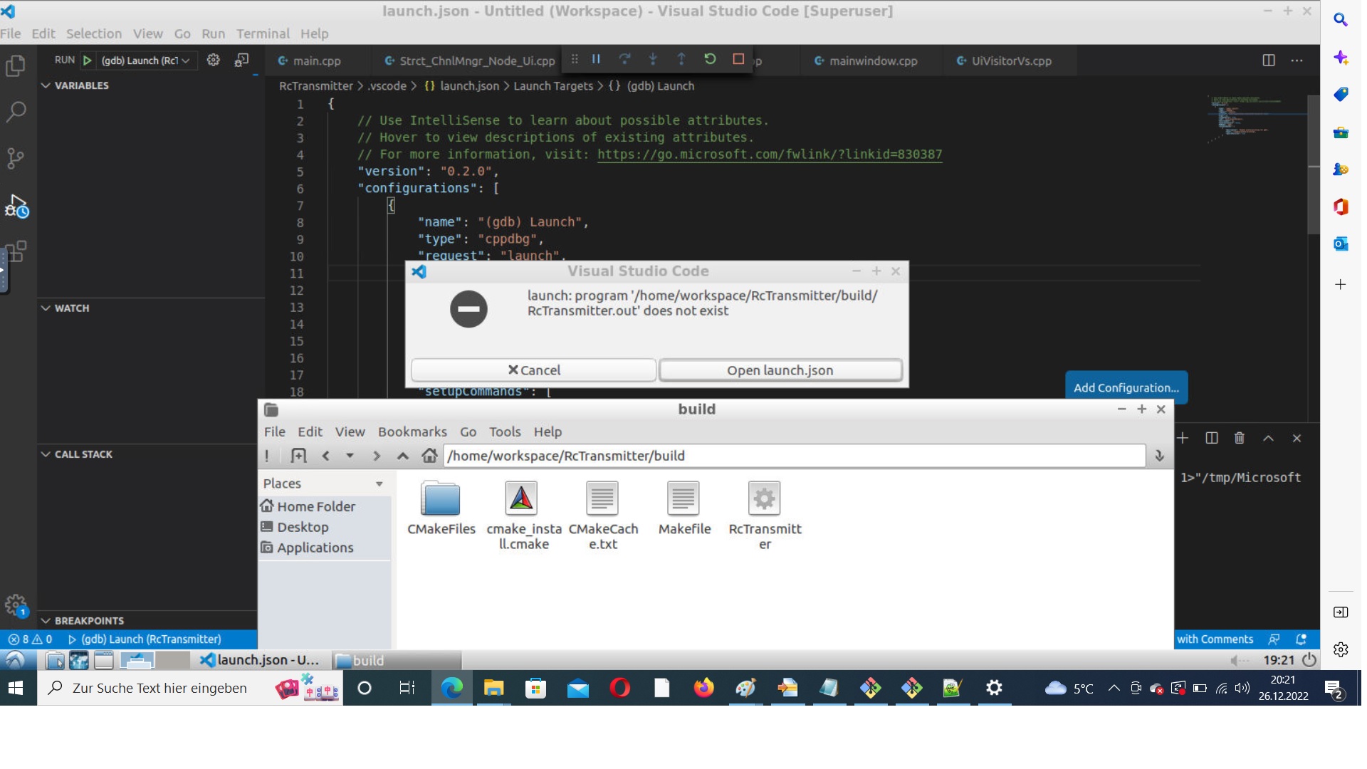

ich bin neu mit VS Code und habe für C++ die Intellisense Extension für
Debugging und Browsing installiert.
Ich bekomme es leider nicht im Debugg-Mode zum laufen.
Wenn ich in der Launch.json den Executable-Namen mit .out angebe,
bekomme ich die Meldung, dass das File nicht existiert.
wenn ich den Namen ohne .out angebe, wird das Program zwar gestartet,
aber rauscht durch, ohne, dass die Breakpoints einen Effekt haben.

... Habs rausgefunden
- wie so oft - hinterher gibts nen Face-Palm
Die magische Zeile im cmakelists war
>set(CMAKE_BUILD_TYPE Debug)
damit mein Geraffel auch mit Debugsymbolen gebaut wird
