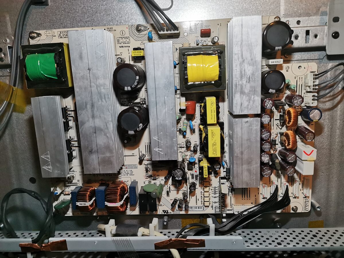

Guten Abend und frohe weihnachten euch allen.
Bin Maik 48 aus Kempen.
Ich bin Hobby Elektroniker. Habe schon so einiges repariert und möchte
auch nicht meinen 14 Jahre alten philips Plasma TV einfach entsorgen. Er
ließ sich auf einmal schlecht einschalten, Stecker raus etwas gewartet
und wieder rein, dann lief er wieder. Nach 10 min schaltete er sich aus
und nicht mehr ein. Stecker raus und wieder rein dann lief er 5 Minuten,
habe dann den Kontrast reduziert dann lief er durch bis zum abschalten,
am nächsten Tag ließ er sich leider nicht mehr einschalten.
Die er macht 2x klack, die blaue LED leuchtet vorne nach 2 sek mach es
nochmal klack dann geht die blaue LED auf rot. Und auf der Netzteil

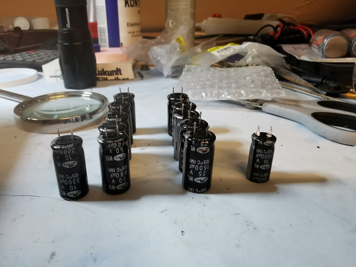

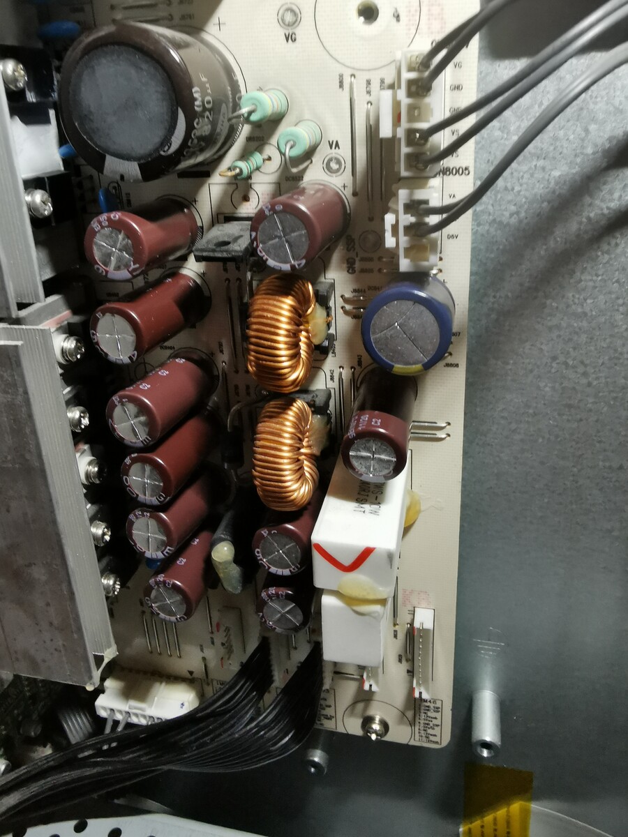

platine die kleine platine blinkt 5x gelb, vorne die rote 2x rot. Habe
schon etliche elkos getauscht auf der rechten Seite bis auf die 2
grossen alle. Und den kleinen. Mittig unter den 4 kleinen gelben
Netzteilen. Leider keine Veränderung. Erwärmen der anderen elkos hat
auch nicht geholfen. Habt ihr noch eine Idee wo ich suchen könnte?
Multimeter ist vorhanden, mehr habe ich leider nicht.

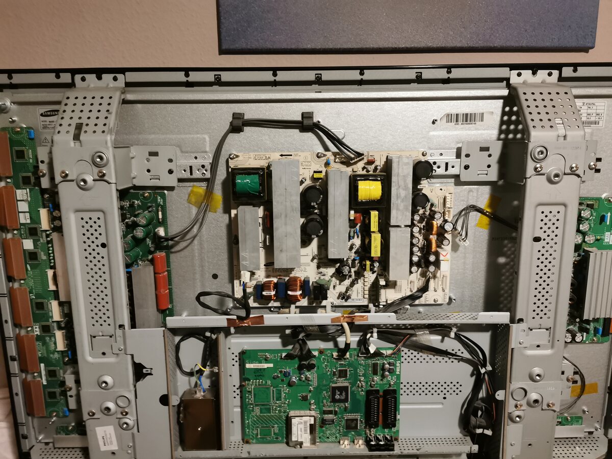

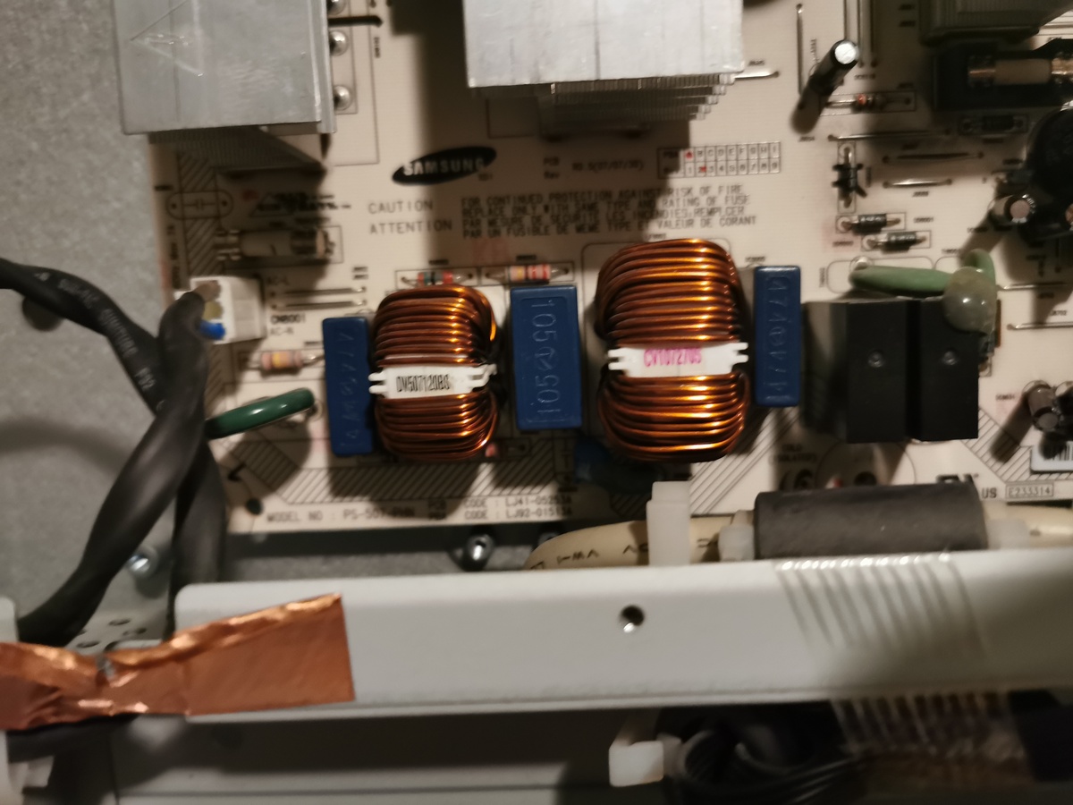

Ich habe ein paar Bilder von der Netzteil platine und die elkos die ich
erneuert habe angehängt.
Es hört sich an als ob er beim 3. Klack in die Schutzschaltung geht,
sonst hat er beim einschalten immer nur 2x geklackt. Aber warum?
Vielen Dank im voraus.
Grüsse vom niederrhein
Maik
