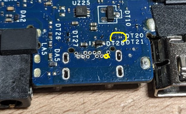

Hallo zusammen und erstmal frohe (Rest-)Weihnachten.
Da bei meinem Dell XPS 7950 die USB C Buchse einen Wackelkontakt zu
haben schien, hab ich diese erst einmal ausgelötet um ggf. nach Ersatz
zu schauen.
Als Randinfo: Es scheint die DX07S024XJ1R1100 zu sein.

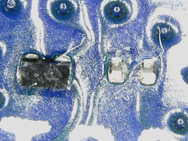

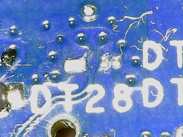

Nun habe ich aber ein Problem, beim Reinigen des Flussmittels von der
Platine scheine ich ein Bauteil abgerissen zu haben.
Beim Potential scheint es sich hierbei um TX2+ zu handeln.
Das Bauteil geht von TX2+ zu GND.
Messen ist hier leider sehr schwierig, da sich die Messwerte von TX2-
(noch vorhandenes Bauteil) und TX2+ kaum unterscheiden.
Gemessen mit Fluke 45
Pos. zu Neg (Widerstand)
TX2- zu GND -> 449kOhm
TX2+ zu GND -> 436kOhm
GND zu TX2- -> 88,2kOhm
GND zu TX2+ -> 88,25kOhm
Pos. zu Neg (Diodentest)
TX2- zu GND -> 0,615V
TX2+ zu GND -> 0,613V
GND zu TX2- -> 0,350V
GND zu TX2+ -> 0,350V
Auslöten und messen möchte ich ungern riskieren.
Könnte es sich hierbei auch einfach um Schutzdioden handeln?
Beste Grüße

Aus weiterer Recherche scheint es sich tatsächlich um eine
Supressor-Diode zu handeln.
TPD1E01B04DPYR scheint von den Maßen her auch zu passen.
Da ich ohnehin bestellen muss, bestelle ich davon einfach welche mit...
Leider hab ich aber auch ein tierisches Problem mit statischer
Entladung, also lieber mal nichts riskieren.
