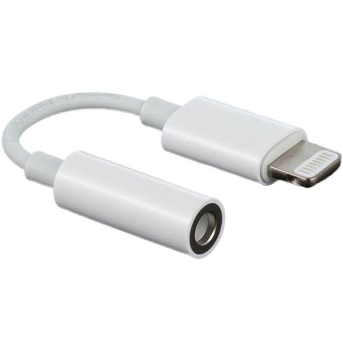

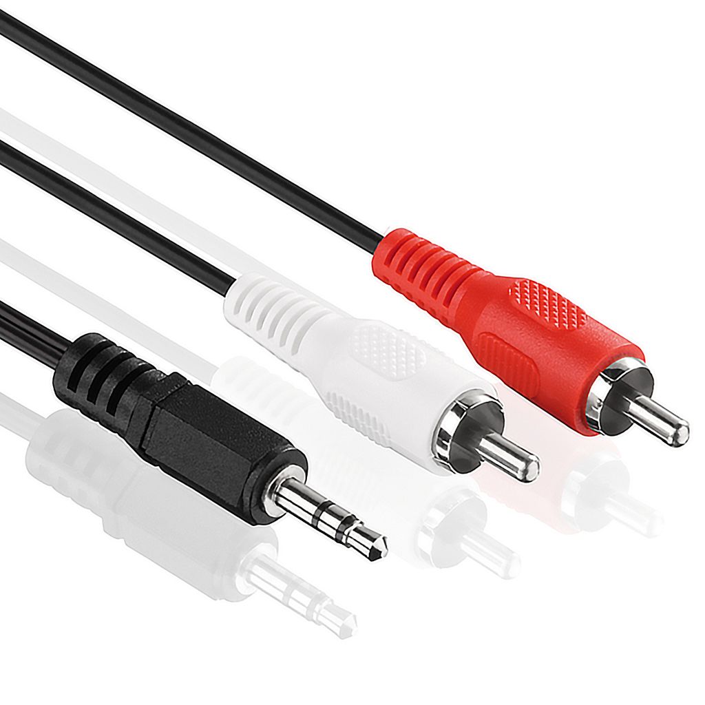

Warum nicht ganz altmodisch? Ging früher auch ohne Funk.
von Stefan F. (Gast)
Weil die aktuellen iPhones keine Klinkenbuchse mehr haben.
von Michael M. (michaelm)
Ich habe mal gehört, es soll angeblich Hersteller geben, die solch große
Mengen Adapter produzieren, dass sie diese verkaufen müssen... :-)
Hast du die Eingangsfrage des TO gelesen? Er selbst hat solche Bluetooth
Adapter genannt, möchte diese aber mit Alternativen Vergleichen.
von Alexander (alecxs)
Also kann man keine Kopfhörer mehr anschließen? Was ist mit iPod und
Macbook?
von DerEinzigeBernd (Gast)
> Macbook?
Kann man natürlich. Mit so einem Adapter, der bei mobilem Betrieb eine
sehr beschränkte Lebensdauer hat - dünnes Käbelchen mit gefühlsechten
ultrafeinen Litzen darinnen, und keinem brauchbaren Knickschutz.
Auf dem Tisch liegend überlebt so ein Adapter, aber in der Tasche
steckend, beim Gehen bewegt werdend, ist die Lebensdauer sehr, sehr

von Hartmut  . (rio71)
nene altes handy/i-phone und dazu noch nen usb-c/Lightning ----->
DAC-Dongle für wenig euros und ab dafür...
 MU7E2ZM/A hab ich für 7 euro in der bucht gekauft...

von Ulf P. (bastler2004)
Bluetooth. Ein Nokia BH-111 ist sehr preiswert und funktioniert für mich
sehr zufriedenstellend mit Klinke nach Chinch-Adapter und USB-Wandwarze
mit 0,5 A.
