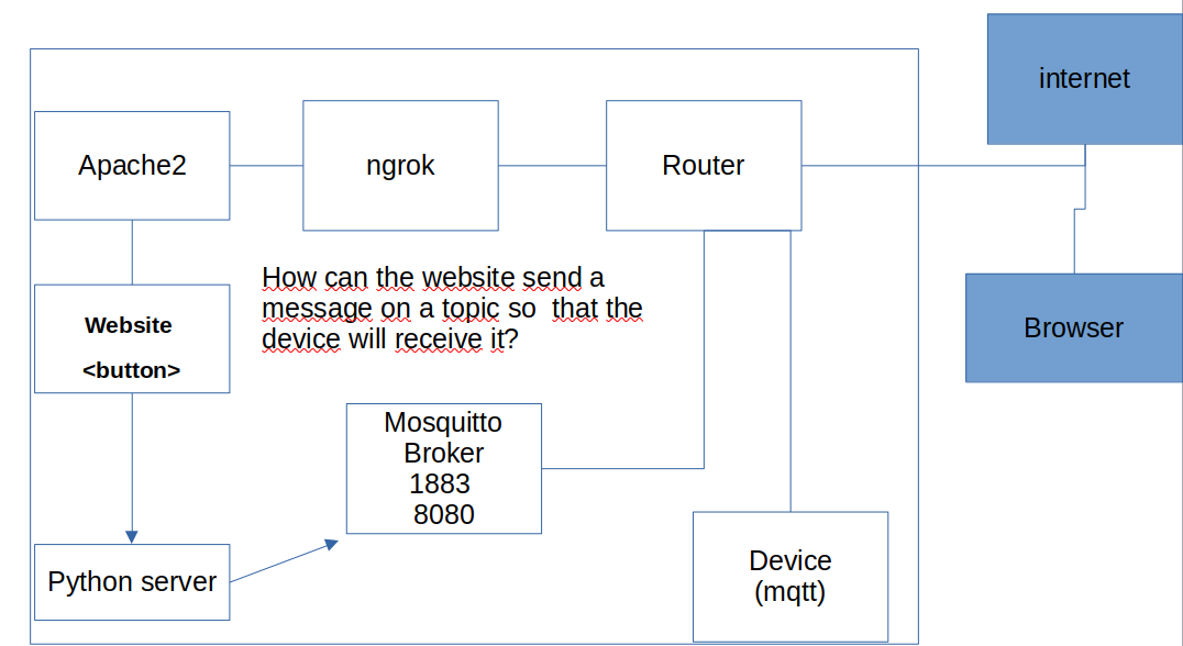

Hallo guten Tag,
ich habe hier ein Gerät was auf MQTT reagiert.
Mein mosquitto Broker läuft auf einem Raspberry.
Ich würde gerne über eine  Website das Gerät von überall aus Steuern.
Da gibt es bestimmt leichte Wege. Aber ich habe noch keinen gefunden....
Ich habe schon versucht mit ngrok eine Apache2 Html Seite zu starten und
öffentlich zu machen.
Diese HTML Seite soll an einen python-Server, der auf dem Port 8000
hört,  Daten senden wenn,  man auf einen Button klickt.
Der Python Server soll dann den Befehl os.system('mosquitto_pub  (
...)') durchführen.
Das klappt aber irgendwie nur wenn ich die öffentliche Seite auf meinem
PC ausführe. Man sieht dann, dass sich jemand einloggt beim Python
Server.
Wenn  ich die Seite auf meinem Handy ausführe sehe ich keine Aktivität
mehr beim Python Server. Somit funktionieren die mosquitto_pub  ( ...)
Befehle auch nicht.
Also wie mache ich es, dass der Python server auch erreicht wird?
    const socket = new WebSocket('ws://127.0.0.1:8000');  /// ??????????

Gast #7297872
mehraltfraumann schrieb:
So richtig zu Verstehen ist Dein Beitrag nicht, aber
ist genau das, was Du willst: Nur Zugriff von Localhost (vulgo die
eigene Maschine).
Willst Du willst dass andere darauf spielen sollen, musst Du die
IP-Adresse des Netzwerk-Interface (WLAN, Ethernet) angeben.
Gruesse
Th.
#7297881
Das hier:
> os.system('mosquitto_pub -t /test -h xxx.xxx.xxx.xxx -m "1"')
ist auch ganz schlechter und potentiell gefährlicher Stil.
Sobald du statt "1" da irgendwelche Daten einsetzt die du durch den
Websocket bekommen hast, bist du nur noch eine kleine Unachtsamkeit von
der Remote Code Execution entfernt.
Python kann auch selber mqtt "sprechen", z.B.
pip3 install paho-mqtt,
from paho.mqtt import client as mqtt_client
usw.
Damit fällt dann auch die umgekehrte Richtung leichter, wenn die
Webseite z.B. auch noch Messwerte aus dem mqtt anzeigen soll.
Ach ja, wenn dein Python-Programm nicht viel mehr machen soll, als MQTT
-> Websocket zu übersetzen: Der mosquitto-Server kann das auch selber.
Einfach in der mosquitto-conf eintragen
listener 8000
protocol websockets
http_dir /irgendwo/htdocs
aus dem http_dir kann der auch gleich deine Webseite + JS ausliefern,
d.H. den apache bist du im selben Schritt auch gleich los.
Gast #7297891
ich weiß.
Meine Website ist öffentlich ( immer nur kurzzeitig, um das zu testen)
Durch einen Button-Klick soll diese Website eine Nachricht an meinen
Broker senden können.
Aber wie ?
Er ist von außen ja gar nicht zugänglich.
Er ist  lokal zugänglich über mqtt 1883 und 8080 als websocket  per
mqtt.
Der python Server ist auch nicht erreichbar denke ich?
Er hört auf Port 8000.
Aber meine öffentlich  Website mit dem Button hat ja keine Ahnung wo der
Python-Server ist.
Bzw.
reicht nicht aus.
Kann man den den auch öffentlich machen?
Oder kann die Website den trotzdem erreichen?

Gast #7298073
Mosquitto hat jetzt die Html seite auf  dem 80 am laufen.
Ich kann auch darauf von extern zugreifen.
Soll ich jetzt ein Javascript dazu einbinden auf der html-Seite, dass
dann den Broker ansprechen kann bei Button-Click?
#7298138
musst du. Ohne Javascript spricht der Webbrowser kein Websocket und erst
recht kein Mqtt-over-Websocket.
"Eclipse Paho" ist zwar etwas älter, tut aber:
Dokumentation hier:
https://www.eclipse.org/paho/files/jsdoc/Paho.MQTT.Client.html
Download hier:
https://projects.eclipse.org/projects/iot.paho/downloads
-> JavaScript client 1.0.3

Gast #7298237
Hmm, das scheint mir alles etwas kompliziert...
Ich würde komplett auf JS und Websockets verzichten und eine simple
Flask App in Python schreiben:
from flask import Flask
app = Flask(__name__)
@app.route('/dingelchen/an')
def dingelchen_an():
    # Paho Code zum publishen hier einfügen #
    return 'Dingelchen eingeschaltet'
@app.route('/dingelchen/aus')
def dingelchen_aus():
    return 'Dingelchen ausgeschaltet'
if __name__ == '__main__':
   app.run()
Dazu vll. noch einen Auth Header checken und es sollte gut sein.
