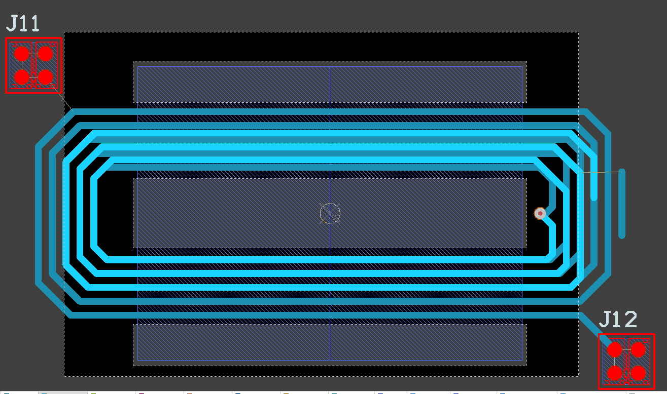

ich entwerfe gerade meine erste planare Induktivität.
Falls meine Berechnungen richtig sind benötige ich 40 Windungen, z. B. 5
pro Lage, bei meinen zwei ELP18/4/10 Kernen.
Meine Frage bezieht sich auf das Routing der Leiterbahnen.
Wie ihr ja wisst haben alle Leiterbahnen zueinander eine Kapazität.
Ich frage mich daher, ob es geschickter ist die Leiterbahnen direkt
übereinander zu routen und eventuell weniger Lagen zu verbrauchen oder
leicht versetzt nebeneinander, was natürlich mehr Lagen braucht.
Ich würde fast eher zu versetzt nebeneinander tendieren, weil so die
Kapazität zu den darunterliegenden Lagen etwas kleiner sein sollte.
Wie würdet ihr es denn machen?
