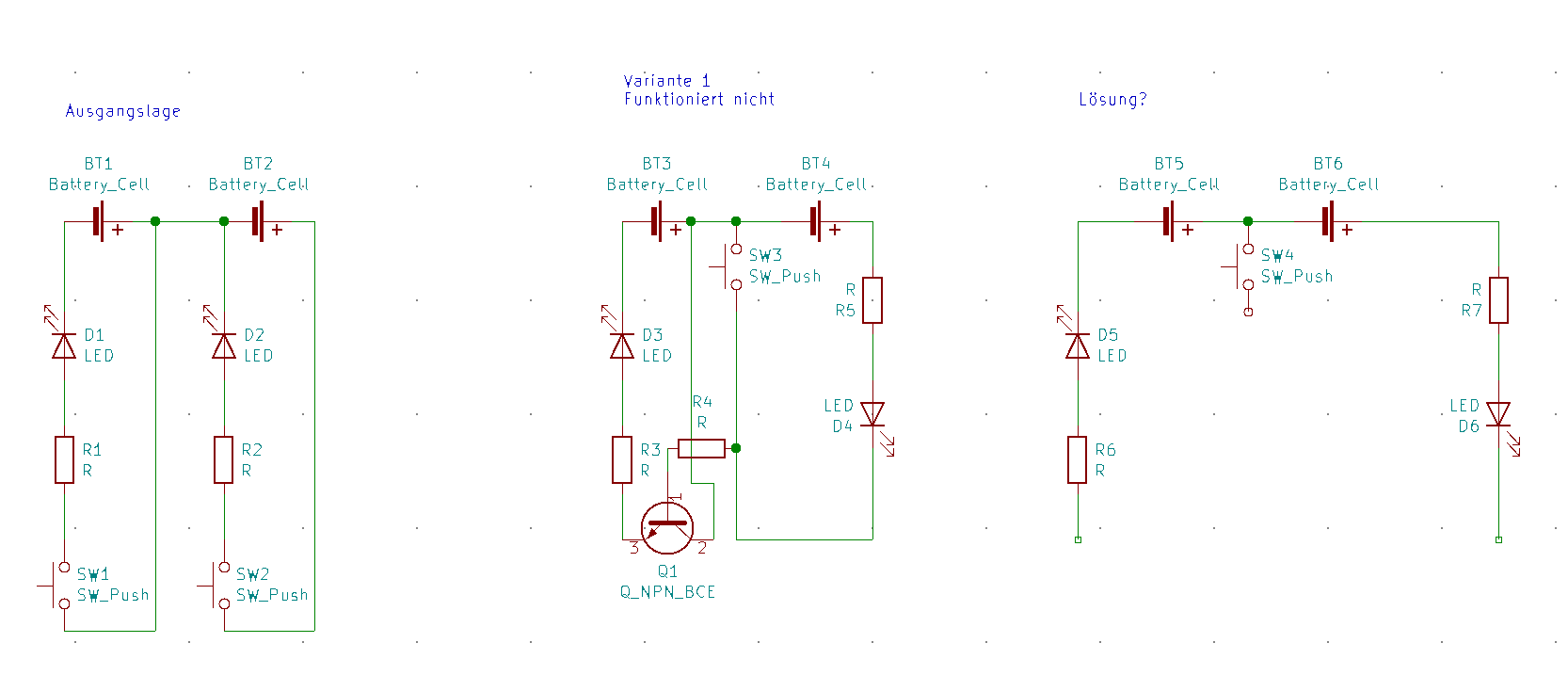

Als Hobby Fotograf mache ich manchmal Zeitraffer, Startrails etc. bei
denen Die Kameras lange laufen.
Dazu verwende ich externe LiIon Packs, z.B. aus alten Notebook Akkus.
Für manche Kameras brauche ich zwei in Serie, damit die Spannung passt.
Dazu habe ich ich mir Boards gebaut, mit den entsprechenden Steckern für
Kamera und Akkus, und 2 Taster, welche je eine LED ansteuern. Drücke ich
nun beide Taster, und leuchten beide LEDs, sind die Akkus korrekt
angeschlossen.
Das funktioniert soweit eigentlich auch alles.

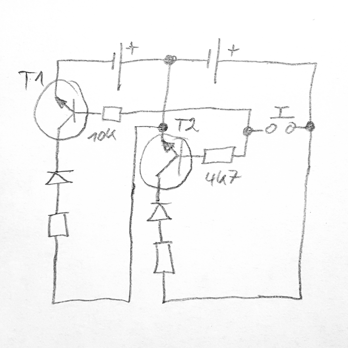

Vor kurzem hatte ich die Idee, ich könnte doch nur einen Taster und ein
Transistor nehmen.
Nach etwas experimentieren musste ich feststellen, so einfach ist das
nicht. Unterdessen geht es mir eigentlich gar nicht mehr so um eine
Lösung, das mit den zwei Tastern funktioniert. Ich könnte z.B. ein
Doppel-Taster nehmen, dann ginge es auch mit einem.
Aber es lässt mich nicht mehr los. Das muss doch auch mit ein paar
Transistoren gehen?
- Mit einem Transistor fliesst durch die LED genügend Strom in die
Basis, um die zweite auch einzuschalten
- Mit einem FET zieht die LED das Potential genügend hoch, damit die LED
angeht.
- Auch eine Kombination mit FET / Transistor ist mir nicht gelungen.
Gibt es für dieses Problem eine einfache Lösung mit Transistoren
(Bipolar, FET, was auch immer)?
Ich komme echt nicht drauf...
Danke für die Antwort!

OP #7298224
Jörg R. schrieb:
> Verstehe ich es richtig, dass Du durch die LED erkennen möchtest, ob 2
> Akkus korrekt in Serie geschaltet sind?🤔
> Dann nimm einen Taster, LED, Vorwiderstand und eine Z-Diode.
Ich habe mich unterdessen mehr daran festgebissen, wie ich die 2 LEDs
z.B. mit einem Transistor ansteuern kann, bzw. ob dies so überhaupt
möglich ist.
Die Lösung mit den zwei Tastern an sich funktioniert ja auch.
Aber ja, mit einer Z-Diode könnte ich noch sicherstellen, dass die Akkus
wirklich genügend geladen sind.
OP #7298641
Michael B. schrieb:
> Aber wozu ?
Weil ich es wissen möchte. Steht im ersten Beitrag.
Hast du den nicht gelesen?
Transistoren gehen?
Michael M. schrieb:
> Bei T2 darf man die, Reversespannung nicht überschreiten! Wenn es sich
> um 4,2V Akkus handelt, dürfte eigentlich nix schlimmes passieren.
Danke, probiere ich gleich mal aus :-)
mfg Andreas

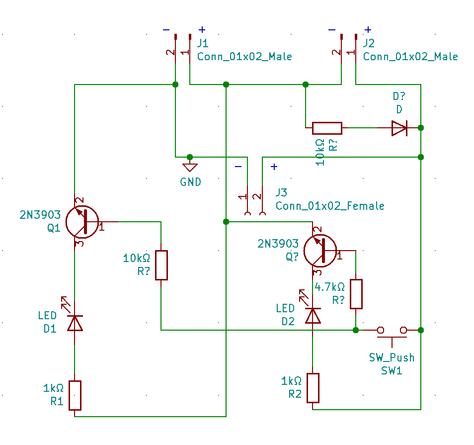

OP #7298716
Ja, funktioniert. Damit die erste LED auch angeht, wenn der 2. Akku
nicht angeschlossen ist, habe ich noch eine Diode antiparallel zum 2.
Akku angeschlossen. Mit einem Widerstand, sonst schliesse ich ja den
Akku kurz.
Besten Dank für die schnelle Antwort! :-)
mfg Andreas
(Firma: Autotronic) #7298731
Andreas B. schrieb:
> Mit einem 10k Widerstand, sonst schliesse ich ja den Akku kurz.
Die Idee mit der Diode ist gut 👍. Der Akku wird nicht kurzgeschlossen,
weil die Diode in Sperrrichtung eingebaut ist. Du könntest also den 10k
Widerstand theoretisch sogar weglassen.
Das charmante an deiner Schaltung ist, wenn der Taster nicht gedrückt
wird, fließt auch kein Ruhestrom.
Gast #7299058
> Akku kurz.
Wenn der 2. Akku verpolt angeschlossen wird aber die gleiche oder eine
höhere Spannung als der erste Akku hat, leuchtet die erste LED auch
nicht - obwohl der erste Akku richtig angeschlossen ist.
