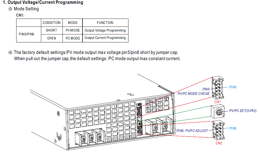

Ich benutze eine ein MEAN WELL CSP-3000-400 als Konstantstromquelle um
an einem an einem MPP-Eingang eines Hybridwechselrichters Solarmodule zu
simulieren. Das Netzteil arbeitet im PC-Mode und ich kann mit dem
internen Poti den Konstantstrom einstellen,
alle funktioniert perfekt.

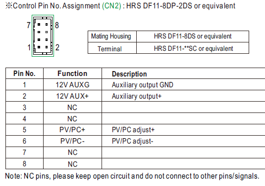

Gern würde ich ein externes Poti als Sollwerteingabe benutzen, weiß aber
leider nicht sicher wie es am CN2 anzuschließen ist.
Nachfolgend die Bilder aus der Anleitung:
Übersicht Bild_1
Der Bereich mit der Jumperleiste und den Potis Bild_2
Die Jumperleiste CN2 Bild_3
Passende Stecker mit gecrimpten Kabelenden sind vorhanden.
Meine Frage: Wo schließe die Potianschlüsse
1=A GND
2=S Teilspannungsabgriff
3=VCC
an und auf welche Stellung muss ich das internen Sollwertpoti stellen?
Ich bedanke mich für eine Lösung.
Gast #7298530
Wenn nur 2 Anschlüsse vorgesehend sind, muss ein Potentiometer als
variabler Widerstand angeschlossen werden. Dazu fasst man z.B. GND
("unteren Anschluss") und Teilspannung mit einer Lötbrücke zusammen.
Oder andersrum.
Für Testzwecke fangen die meisten Menschen in der Mittelstellung an -
und schaun einfach, welche Wirkung eine Verstellung nach links, oder
rechts hat.
