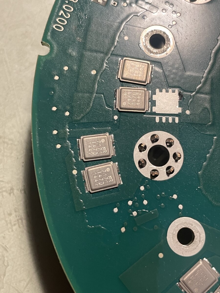

könnte mir jemand bei der Identifikation eines N-Mosfets helfen? Ich
habe einen halb defekten Motorcontroller eines Pedelecs vor mir, der
laut Display einen Kurzschluss in der Beleuchtung hat oder im
Controller. Am Licht liegt es nicht., da alles abgeklemmt. Da ich schon
so manchen china-Controller durch Austausch der Mosfets wieder zum leben
erwecken konnte, wollte ich diese zunächst hier finden, durchmessen und
evtl. austauschen.
In unmittelbarer Nähe zu den 3 Phasen befinden sich jeweils (vermutlich)
2 high side? und 2 low side? Mosfets. Leider ist mir die Bauform völlig
unbekannt und ich kann mit der Bezeichnung:
7171
T47D
1442
nichts anfangen, aber es schaut aus, als wenn diese Komponenten 3-polig
sind, was zu Gate, Source und Drain eines Mosfets passen würde. Alle
diese Bauteile haben Durchgang auf den Pins. Bevor ich diese auslöte,
würde ich gerne wissen, wie diese Teile heissen um evtl.
nachzubestellen, falls nicht noch irgendwelche halbbrückenrtreiber
hinüber sind. Kann mir jemand helfen?
Danke im voraus
Gast #7298859
Sind DirectFETs. Durch die kleine Bauform sind die parasitären
Komponenten gering und das Schalten entsprechend schnell. Kannst du aber
nur mit Heißluft löten.
In welchem Pedelec waren die verbaut?

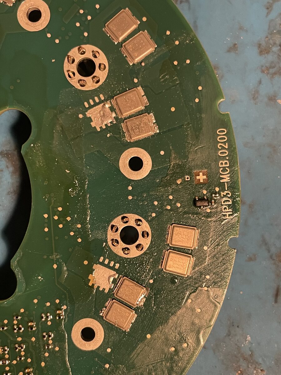

OP #7298980
Hi.
Was meinst du genau damit?
„ Durch die kleine Bauform sind die parasitären Komponenten gering“?
Das Teil stammt aus einem M1 Sterzing und dem immer noch stärksten
Mittelmotor TQ120.
Bisher habe ich nur mehr oder weniger billige Chinacontroller geöffnet
und da sind die Mosfets noch schön primitiv mit 3 Drahtbeinen. Hat alles
seine Vor- und nachteile. Bei diesen muss ich meine Weller WS80 auf
volle 450 Grad aufheizen und lange braten, bis sich der bleifreie Driss
mal verflüssigt. Ich habe zwar Lötpaste und so ne billig china Fön
Reworkstation, befürchte aber, dass diese Platine mit den Direct Fets
auch zu gut die Wärme ableitet und ich sehe nicht mal, ob die Pins
Kontakt haben.
Die DirectFets sollten in 2 Tagen da sein. Dann weiss ich mehr. Mir
stehen schon beim Gedanken, die 2 alten Fets abzulöten, die Haare zu
berge, aber nützt ja nix.
Gast #7299237
Cäsar P. schrieb:
> Hi.
Durch die kleine Bauform und den Wegfall von Bonddrähten verringern sich
die parasitären Induktivitäten drastisch, was insbesondere bei
höherfrequent schaltenden Anwendungen von Vorteil ist hinsichtlich
Schaltverlusten und EMV. Bei letzterem bekommt man wegen der steileren
Flanken aber dann an anderen Stellen Probleme…

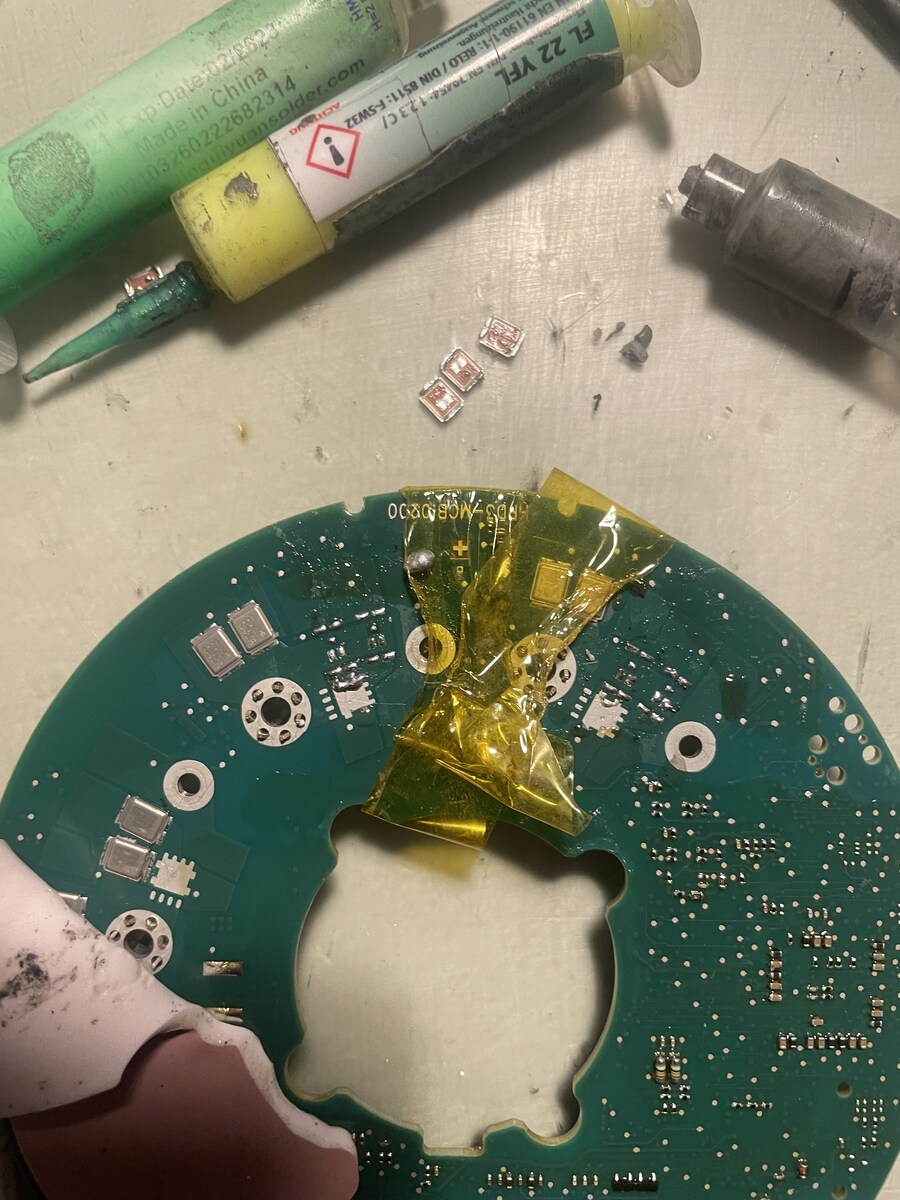

OP #7299493
Ok meine Herrn,
war doch einfacher als gedacht. Nur mittels 858D Fön ging nichts, mit
zusätzlichem lötkolben dann aber umso schneller.
Den Übeltäter konnte ich identifizieren.
Nur ein einziger deutscher shop bei ebay war bereit/in der Lage, mir 2
mosfets innerhalb von 3 Tagen zukommen zu lassen - ein Glücksfall - für
stolze 5€ pro Stück.
Wie geht ihr beim heisslüften vor, um sicherzustellen, dass sich die
Pins auch richtig verbunden haben (kein Kurzschluss durch
Lötpastenreste) wenn man keine optische Kontrolle hat? Entfernt ihr mit
Entlötlitze alle Zinnreste auf der Platine bevor ihr Lötpaste aufträgt
oder macht es Sinn, Lötzinn und Flussmittel auf den Pats zu lassen, weil
sich die Hitze dann schneller/besser verteilen kann?
Ausserdem ist meine Lötpaste schon hart und trocken geworden, kriege ich
die irgendwie wieder weich?
Danke im voraus.
#7299718
mit Flußmittel zieht sich das Zinn auf die Pads - gibt keine
Kurzschlüsse
ich lass das Zinn drauf, putze mit Isopropanol, Flußmittel drauf,
Unterhitze an, Chip setzen, Heissluft drauf und warte, bis der Chip sich
einschwimmt
bei neuen Teilen nach Augenmaß etwas zusätzliches Zinn mit Lötkolben
drauf, bei wiedereinlöten von ausgelöteten Teilen ist ja noch Zinn drauf
