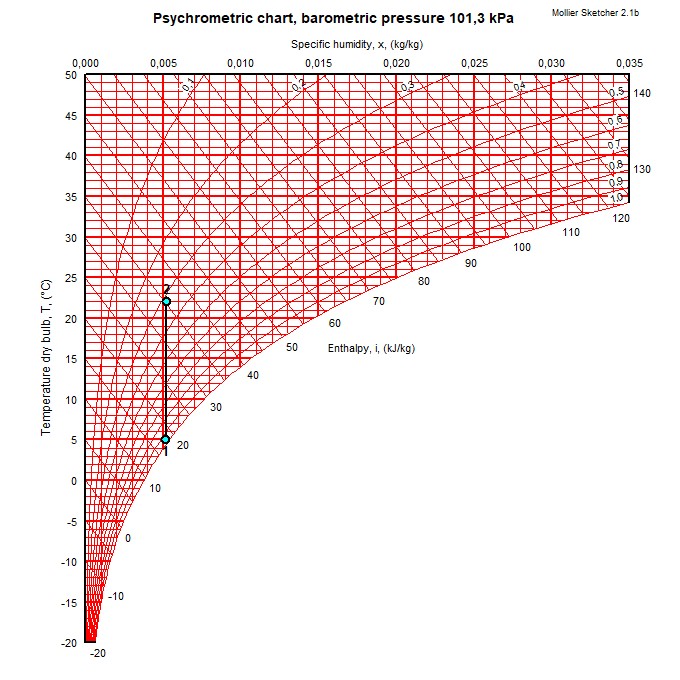

Außen hat es 95% Luftfeuchte bei 5 Grad ... innen 22 Grad.
Diese 22 Grad hab ich aber nur wenn ich mein Fenster eigentlich
daueroffen habe, ansonsten bin ich bei 26 Grad, was mir vor allem zum
Schlafen deutlich zu warm ist.
Also entweder sauwarm, oder trocken.

Wenn du ohne Betrieb von Wärmegebern (z.B. Heizkörpern), ohne und
nennenswerten internen Wärmequellen in einer Wohnung im MFH 26 degC in
der Heizperiode erreichst, dann haben deine Nachbarn Raumtemperaturen
3..5 K darüber.
Das ist unrealistisch.
Entweder hast du potente internen Wärmequellen (Gamer-PC, Server,
Plasma-TV, Uralt Kühl-Gefrierkombi o.ä.) und/oder die term. Isolierung
der Heizanlage ist nicht existent bei gleichzeitiger zu hoher
Vorlauftemperatur.
Mollier sagt: Wenn du Luft von 5 °C, 95 %rF auf 22 °C erwärmst hast du
32 %rF.
Statt zu befeuchten: Finde die ungewünschten, internen Wärmequellen.
Schau mal auf deine Stromrechnung.
relative Luftfeuchte zu messen ist nicht einfach. Die Sensoren laufen
schnell mal aus der Kalibrierung. Eine Eigenkalibrierung über gelösten
Salzen nach Deliqueszenzfeuchte ist relativ einfach.
https://www.s-elabor.de/k00002.html

Oh wow danke soviel Info!
Die einzige Wärmequelle ist mein PC und ich ... wenn ich nicht zuhause
bin und somit PC und ich "aus" sind, geht die Temperatur durchaus um 1
Grad zurück.
Pc läuft so auf 50 Grad, die CPU.
Und du hast recht, Heizungsrohre laufen bei 50 Grad Vorlauftemperatur
ungeschirmt durch die Wohnung.
Meine Decke hat fast 23 Grad ... vielleicht hat der Nachbar ober mir
eine Fußbodenheizung.
