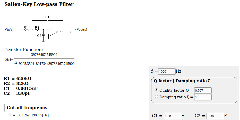

Musikverbiegung gehen. Ich habe eine Idee für ein Retro-Messgerät
(Frequenzzeiger) in Röhrentechnik.
Dazu bräuchte ich ein Paar aus Hoch- und Tiefpaß 2. Ordnung um 1kHz,
Güte 0,7
Meine Frage wäre wie man das vernünftig mit jeweils einem einzelnem
Röhrensystem pro Zweig lösen könnte, z.B. mit je einer halben ECC83.
(niederohmige Quelle und hochohmiger Abschluß wären vorhanden)
Die näherliegende Variante wäre ein Sallen-Key-Filter, siehe z.B.
https://www.ti.com/lit/an/sloa024b/sloa024b.pdf für mehr Mathematik und
http://sim.okawa-denshi.jp/en/OPseikiLowkeisan.htm für einen
Online-Rechner zur schnellen Dimensionierung.
Mit einer ECC83 als Kathodenfolger käme ich auf eine innere
"Verstärkung" von ca. 0,95 also etwas weniger als ein OpAmp als Idealer
Spannungsfolger. Ich stecke leider fest darin wie ich die Formeln
umstellen müßte um Verhältnisse zwischen den Kondensatoren und
Widerständen damit neu zu berechnen.

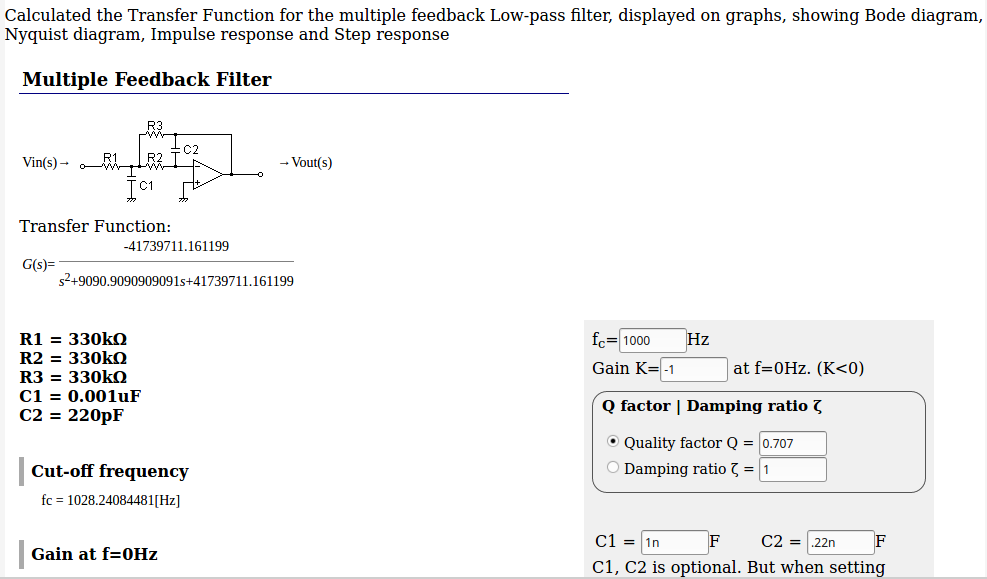

Die andere Variante wäre ein Multiple-Feedback-Filter, da gibt es
ebenfalls einen schönen Online-Rechner dazu
http://sim.okawa-denshi.jp/en/OPtazyuLowkeisan.htm
Hier käme ich mit einer halben ECC83 auf eine nutzbare
Spannungsverstärkung von ungefähr 50, was auch wieder erheblich weniger
als ein idealer OpAmp wäre.

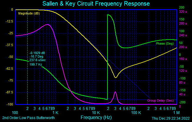

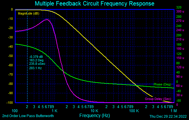

Das einzige was ich beisteuern kann: Sallen-Key Tiefpassfilter neigen
dazu bei hohen Frequenzen wieder durchlässig zu werden wenn der
Verstärker in seiner Verstärkung nachlässt (weil die passiven Elemente
dann das Signal durch lassen). Multiple-Feedback hat das Problem nicht
bzw. weniger.

Wenn es geht, nimm einen MFB Filter.  Sallen Key ist nur notwendig, wenn
ein sehr hoher Eingangswidersand und nicht-invertierende Phase nötig
sind.
Ich habe dein Beispiel kurz mit einem Opamp mit Gain=50, BW=100kHz und
Rout=500 in FilterSolution eingegeben.
Das gibt dir einen ersten Anhaltspunkt, wie empfindlich die Schaltung
auf nicht-ideale Opamps ist.  Der Design-Widerstand ist in beiden Fällen
10k (*).
Gruss,
Udo
(*) Wenn ich die Schaltung hochohmiger mit 100k simuliere, dann werden
beide Schaltung etwas besser, der endliche Ausgangswiderstand des
Opamps spielt dann nicht mehr eine so grosse Rolle, allerdings wird die
Schaltung empfindlicher auf Störungen.
