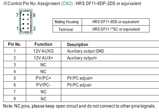

Ich benutze eine ein MEAN WELL CSP-3000-400 als Konstantstromquelle um
an einem MPP-Eingang eines Hybridwechselrichters Solarmodule zu
simulieren. Das Netzteil arbeitet im PC-Mode und ich kann mit dem
internen Poti den Konstantstrom einstellen, alles funktioniert perfekt.
Gern würde ich ein externes Poti als Sollwerteingabe benutzen, weiß aber
leider nicht sicher wie es am CN2 anzuschließen ist.
Nachfolgend die Bilder aus der Anleitung:
Übersicht Bild_1
Der Bereich mit der Jumperleiste und den Potis Bild_2
Die Jumperleiste CN2 Bild_3
Nachfolgender Text ist aus dem Manual:
PV/PC Set adjustment
Adjust the resistance(SVR2) can set outputconstant current point. the
adjusting range is 20%-100% of max voltage or max constant current
point.
In the CN2, pin5/pin6 access external 10V voltage signal or 500-1KHz PWM
signal can adjust the output voltage or constant current point.
CN2:PIN5/PIN6 needs to operate with a 10V sinking signal or PWM signal,
Max. sink current 1mA.
Als Poti ist 20k vorgesehen. Die Spannung zwischen CN2 Pin1 und 2
beträgt gemessene 12V
Meine Frage: Wo schließe ich die Potianschlüsse an?
CN2 Pin2 (12V+) an 3 des Potis
CN2 Pin1 (12V GND) an 1 des Potis
CN2 Pin5 (PC adjust+) an 2 (Schleifer) des Potis
