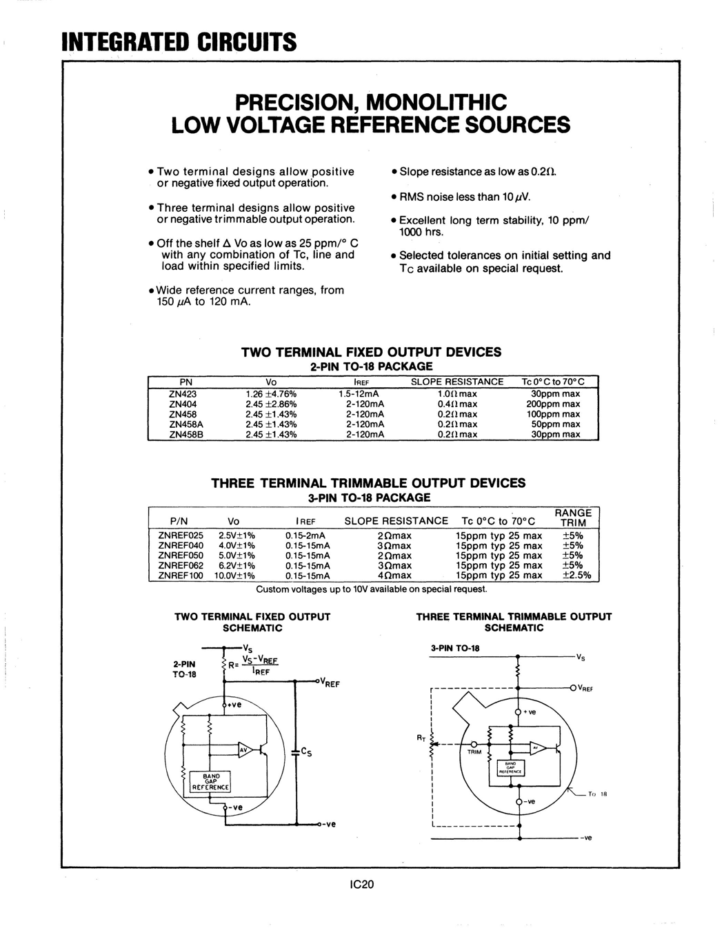

Ich versuche o.g. Bauteil zu identifizieren. Hat drei Pins mit einem
TO-46 Metallgehäuse. Ich denke, es ist ein Transistor. Finde aber kein
Datenblatt dazu. Es sitzt in einem linearen induktiven Weggeber von
einem Heinzmann Aktuator in der Nähe der Sensorspule, ca. 25 Jahre
alt...
Hat jemand einen Tipp?
hochsitzcola
Gast #7299051
Super Danke!
Leider finde ich keinen Versender, der die im Programm hat :-(
Gibt es Alternativen? Zur Not werde ich einfach eine andere
Spannungsreferenz ausprobieren...
