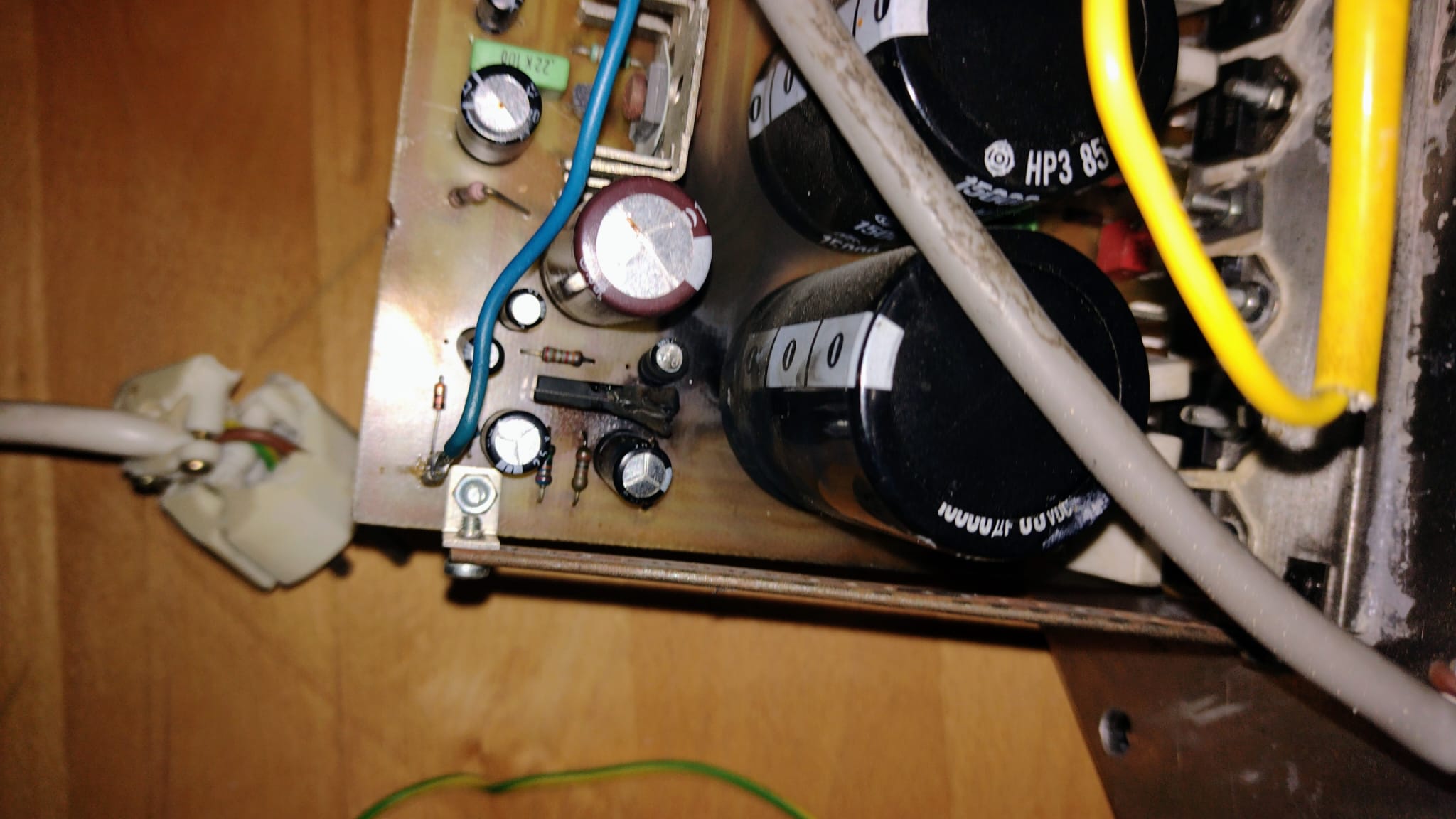

kann mir jemand sagen, um welche Art von Bauteil es sich bei dem im
Anhang zu sehenden verkohlten Bauteil handelt? Das Bauteil hat 8 Pins.
Meine erste Vermutung war ein Gleichrichter oder Diodenarray, aber
konnte nichts finden bisher.
Habe das Gerät hier nicht vor Ort, anscheinend soll keine Beschriftung
auf dem Bauteil sein. Bei dem Gerät handelt es sich um eine Bassbox
(interner Verstärker).
Gruß Daniel
#7299090
Daniel S. schrieb:
> um welche Art von Bauteil es sich bei dem im Anhang zu sehenden
Ein IC.
Du solltest von der (richtigen) Seite noch die aufgedruckte Bezeichnung
lesen können.

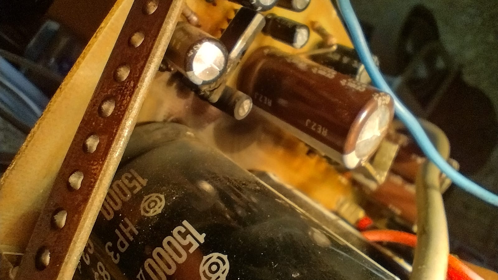

Vielleicht erst (vorsichtig, damit nichts abfällt) ausbauen, dann
ablesen, ausbauen musst du zum Auswechseln sowieso, und einige Elkos
sehen auch nicht mehr gut aus
Da der Bestückungsdruck fehlt (selbstgemachte Platine ?), Pin1 bzw.
Minus markieren.
Da rate ich mal so ins Blaue hinein: NJM4558. War jedenfalls ein häufig
eingesetzter opamp für Audiokram.
#7299158
https://www.mouser.com/datasheet/2/294/NJM4558_NJM4559_E-218630.pdf
Ein Dual Operationsverstärker, entspricht vermutlich dem LM358. Das
SIP-8 dürfte etwas schlechter erhältlich sein, zur Not kann man auch ein
DIP-8 passend hinbiegen.
https://www.reichelt.de/operationsverstaerker-2-fach-sip-8-njm-4558-l-p175361.html
da gibt es den SIP-8 sogar noch. Ab Lager, das ist heutzutage nicht
selbstverständlich.
