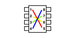

ich route gerade an einem Projekt, dass mich an den Wahnsinn treibt.
Ich habe einen AD7606B AD-Wandler, den ich über (dual)SPI an einen
STM32G431RB anschließen will.
Das Problem: die Pins auf dem STM liegen genau so, dass sie überhaupt
nicht zum ADC passen. Es ist einfach alles einmal überkreuz. Unten ist
oben, links ist rechts. Ich will - im besonderen beim SPI - keine Vias,
ich will alles auf dem Top-Layer routen, usw. damit ich keine Probleme
mit der Signal-Integrität bekomme, aber es ist absolut frustrierend.
Ich murkse schon mit 0 Ohm Widerständen rum, damit ich einzelne Traces
zwischen den Pads der 0 Ohm Widerstände durchführen kann, aber das ist
ja auch nicht das Gelbe vom Ei ...
Was ich bräuchte wäre z.B. ein SO-8, der intern die Pin-Reihenfolge
tauscht, aber bitte so, dass ich keine Probleme mit dem SPI bekomme.
Gibt es sowas?
Oder hab ich einfach zu viel Angst vor Vias und wechsel auf einen
anderen Layer im SPI (~ 10 MHz, 4 Layer PCB)?
danke!
Peter

von Michael K. (tschoeatsch)
Dreh den chip um 180°

Aus dem Bild vom Eröffnungspost kann man doch nur antworten: Dreh das
Teil um 180°. Mehr gibt die Frage nicht her.
Dead Bug oder Unterseite löst das Problem nicht, dann tauscht man 1-8
... 4-5.
Er will aber 1-5 ... 4-8 tauschen und das liefert nun mal die Drehung um

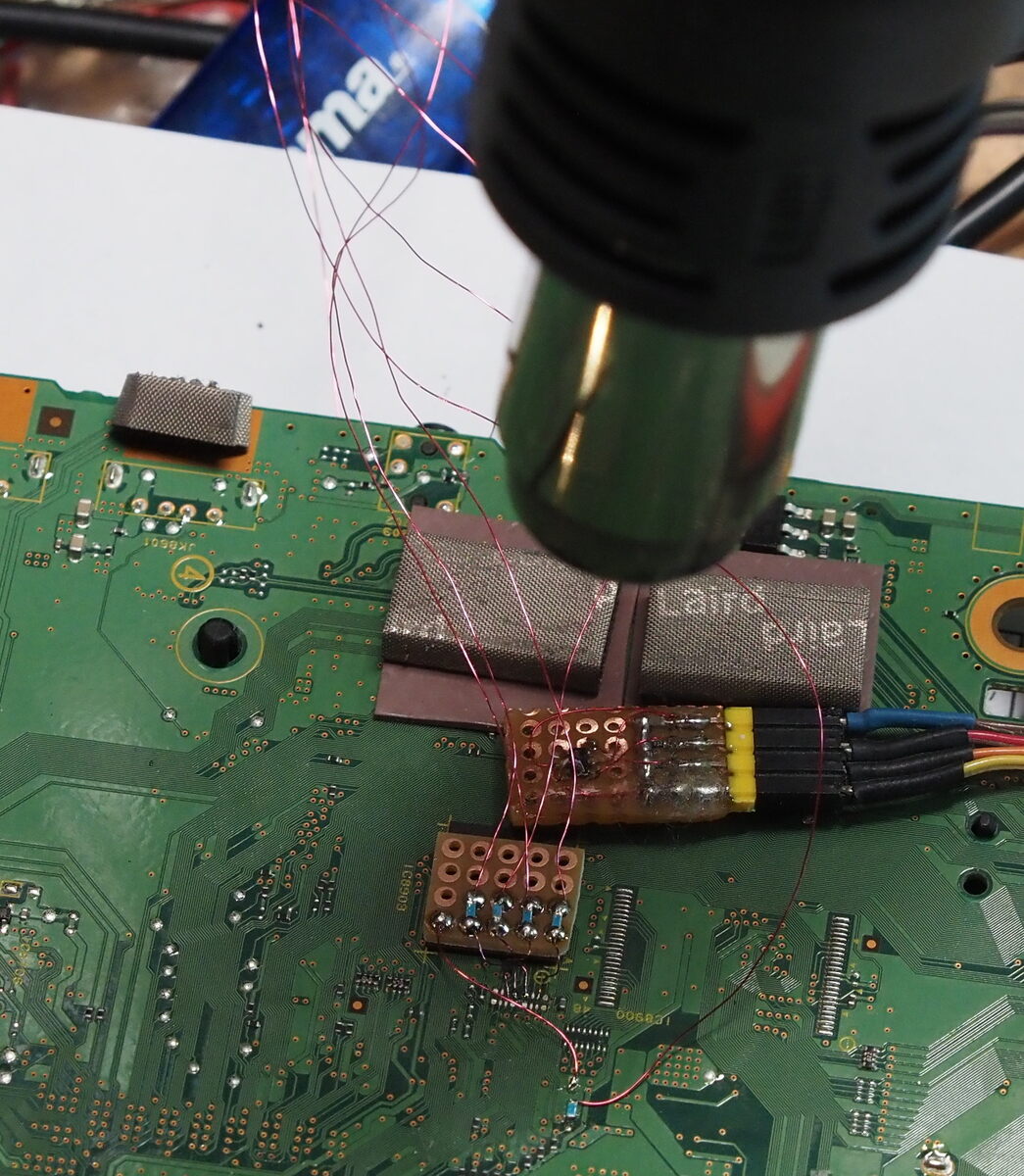

von olaf (Gast)
Hier mal etwas zum Motivationsaufbau. :-)
Das Bild zeigt einen provisorisch angeschlossene eMMC die mit 30cm
locker rumliegenden Faedeldraht an einen microSD-SD Adapter
angeloetet ist damit ich sie dann mit einem SD-USB Adapter
bei verschiedenen Temperaturen und Spannungen auslesen kann.
Bis auf die 6-14 (je nach Temperatur und Spannung) grossen Bloecke von
1k welche
Bitfehler aufweisen, kann ich restlichen 4GB immer perfekt auslesen.
Ein bisschen sorgfalt bei SPI kann nie schaden (sie z.b die 68R die ich
oben im Bild habe) aber man muss nicht nicht unoetig ins Hemd machen.

Das bedeutet nur die Signalintegrität der Datenverbindung ist
ausreichend in deinem Fall, das Layout auf dem PCB ist ja schon gegeben,
ich habe vor einiger Zeit mal ein SPI NOR Flash im BGA Gehäuse per
Fädeldraht (<5cm) angeschlossen, das hat bis etwa 15MHz funktioniert,
darüber wurde das Ground Bouncing durch die Zuleitung der
Masseverbindung zu groß, Abhilfe hat ein Kerko direkt auf den BGA Balls
geschafft.
Warum der TO den IC nicht einfach um 180° dreht ist die eigentlich
wichtige Frage.
