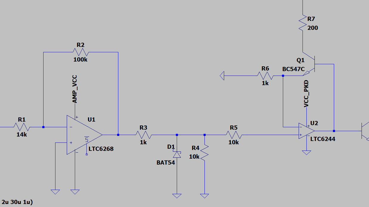

Guten Abend,
Die folgende Vorlage von Analog-Devices
(https://www.analog.com/en/technical-articles/ltc6244-high-speed-peak-detector.html)
habe ich auf eine Versorgung über einzelne +3.3V und GND umgebaut.  Die
Schaltung funktioniert grundsätzlich in LTSpice, sowie auch auf einem
Steckbrett. Lediglich habe ich das folgende Problem:

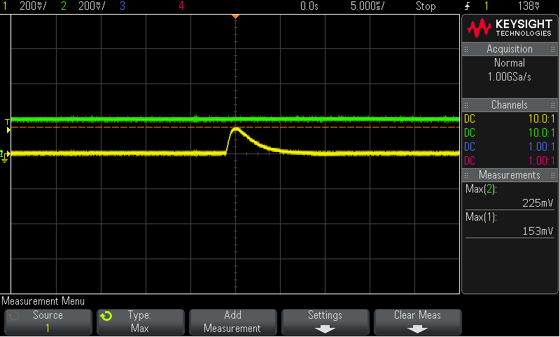

Der Ausgang des Spitzendetektors steigt bei "offenem" Eingang
selbstständig auf ca ~220mV an, nach dem ein Reset ausgeführt wurde. Das
ist auch in der Simulation so. Anbei eine Oszilloskop-Ansicht. Das führt
nun dazu, das sehr viele Impulse, welche der Detektor feststellen und
halten sollte, garnicht verarbeitet werden können. Interessanterweise
werden auch Pulse welche leicht über den 220mV wären, nicht verarbeitet
(z.b. 250mV). Das kann man auch auf der Oszilloskop-Ansicht gut
erkennen.
In der Simulation ist ein ähnliches Verhalten festzustellen. Dort ist
der Start-Ausgangslevel 80mV und Pulse darunter werden ebenfalls
ignoriert. Wird der Orginal-Aufbau aus dem Artikel benutzt, ist das
Problem auch da, und schlimmer.
Die Differenz zwischen Aufbau und Simualtion sowie sichtbare Störungen
sind mir bewusst, das liegt aber sicherlich daran das die ganze
Geschichte aktuell auf einem Steckbrett mit längeren Drähten und ohne
ordentliches Layout aufgebaut ist.
Woran könnte dies liegen, bzw. wie kann ich das Problem lösen oder
einschränken?

Du hast vermutlich keine gematchten Bipolartransistoren verwendet und
der Offset vom OPV versaut Dir nun die schöne Theorie.
#7299386
OtasLab O. schrieb:
> Meinst du hiermit U1? Diese wandelt ja einen negativen Eingangspuls in
> einen positiven Puls
Aha. Dein Text und Oszi-Bilder sagen aber nix davon. Wie wäre es denn,
wenn Bild und Text mal im Einklang wären ...
Wenn Du also in Bild und Text so tust, als gäbe des den U1 gar nicht,
dann gehe ich auch davon aus, daß der "offene" Eingang vor U2 ist, und
nicht vor U1. Dann beschreibe, was Du unter offenem Eingang verstehst,
denn ein offener Eingäng führt idR. ohnehin nur zu einem undefinierten
Zustand, und bei einem offenen Eingang kann auch kein Impulsgeber da
angeschlossenen sein (wäre dann ja kein offener Eingang), und damit kein
Pulse dort vorkommen.
Ansonsten betrachte ich die Schaltung sowieso als Mist, denn der Q2
könnte durch Restströme trotz 10MOhm den C auf eine gewisse Spannung
aufladen.
Und die ist auch deswegen Mist, weil Q1 und Q2 nie gleich sind, und auch
unterschiedliche Arbeitswiderstände haben, so daß die Ausgangsspannung
nie exakt dem Pulspegel entspricht.

Im Original von Analog Devices wird ein gematchter Doppeltransistor
verwendet, außerdem arbeitet der 10k an Q1 auf eine negative Spannung
OP #7299397

Die gezeigte LTSpice stimmt mit dem Aufbau überein, was ich wohl leider
vergessen hatte zu beschreiben, ist das Kanal 1 (gelb) den Ausgang von
U1 zeigt.
Mit offenem Eingang, meine ich einen Unterbruch zwischen dem Ausgangspin
von U1 und R1 im **Aufabau** sowie in der **Simulation**. Das wird im
Endzustand selbstverständlich nicht so sein, und war nur zum Test ob U1
möglicherweise das Problem verursacht.

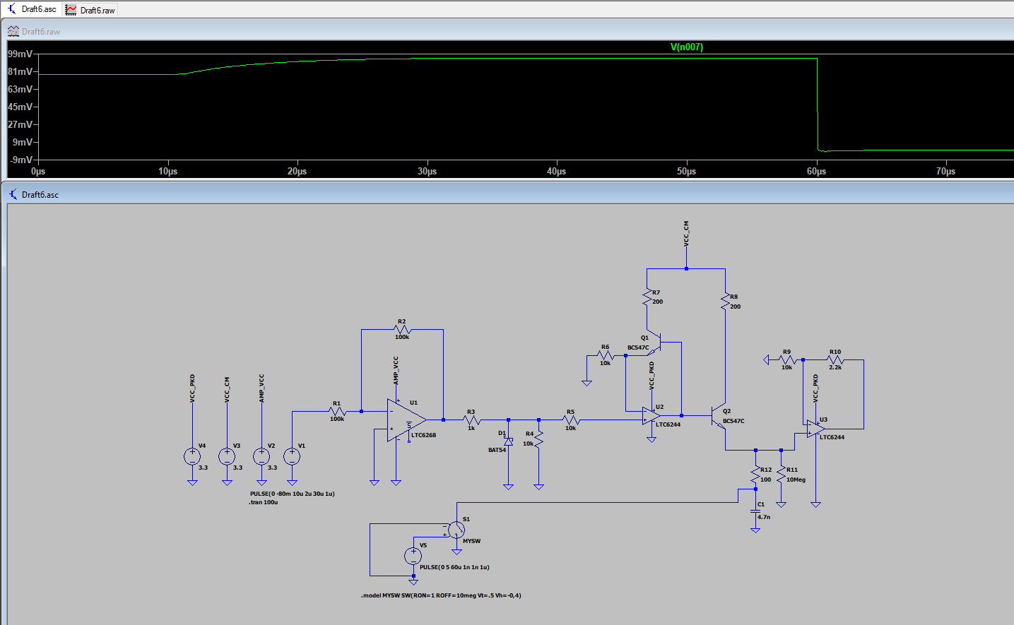

OP #7299399
K. S. schrieb:
> Lad mal die Simulationsdatei hoch.
Habe ich hier angehängt
In meinem Endzustand wird auch ein gematchter Transistor verbaut. Das
10k an Q1 auf -8.5V in der Orginalsimulation führt, ist korrekt, aber
auch im Orginal existiert das Problem, dort sogar noch massiver

#7299501
> ignoriert.
Laut der Simulation ist folgt der Ausgang des LTC6244 unterhalb von 1.3V
einfach der Versorgungsspannung, ab ca. 1.5V arbeitet der vernünftig.
Keine Ahnung wie gut das Modell ist, aber da der Fehler ja verifiziert
ist könnte das schon passen. Miss mal mit offenem Eingang, direkt am
Ausgang und an V+ vom LTC6244, beim Einschalten der Spannung und mach
uns mal ein Bild davon.
Müsstest mal andere Opamps ausprobieren, denn zum Verhalten beim
Einschalten/Unterspannung gibts eher weniger im Datenblatt. Ein
dedizierter µC reset IC mit open collector Ausgang könnte helfen.
Jens G. schrieb:
> Ansonsten, messe einfach an jedem Punkt von Eingang bis Ausgang die
> Spannungen, wenn die Spannung wieder zu hoch ist, um den statischen
> "Signal-"Verlauf sehen zu können.
bringt eher weniger, der "peak" ist schon lange detektiert, das Signal
lange weg. Wenn nicht, ist es nur ein offset Problem, das wäre einfach
zu finden und immer konstant da.
Gast #7299646
Erkläre bitte nochmal, was du mit "offenem Eingang" meinst. Wenn du
willkürlich Verbindungen in der Schaltung auftrennst, funktioniert die
Schaltung natürlich nicht richtig.
Oder hast du den Effekt in der realen Schaltung auch dann, wenn alles
korrekt verbunden ist und der Eingang auf 0V liegt?
> ignoriert.
Was die Simu beim Start macht, hängt von Arbeitspunkt ab, den sich der
Simulator sucht. Der Arbeitspunkt des Speicherkondensators ist von der
Vorgeschichte abhängig, der bei Start der Simu nicht eindeutig definiert
ist. Der Startwert ist also kaum aussagekräftig.
Was allerdings schon aussagekräftig ist ist das Verhalten der Simu nach
dem Reset. Dann steigt die Spannung am Speicherkondensator auf einer
ms-Skala auf einige 10mV an - das ist tatsächlich das Verhalten wie in
der realen Schaltung.
Und die Ursache kannst du in der Simu einfach "rausmessen" und sie wurde
auch schon von Jens G. erklärt: du hast einen kleinen Reststrom über Q2,
der an dem riesigen Arbeitswiderstand (10MOhm) halt einen entsprechenden
Spannungsabfall machen. 80mV an 10 MOhm entsprechen einem Strom von 8nA
- Restströme in dieser Größenordnung kannst du mit deinem Transistor
nicht vermeiden. Wenn dich die Reaktion auf diese 8nA stört, dann mach
den Arbeitswiderstand niederohmiger oder verstärke mit U1 das
Eingangssignal stärker, so dass alle relevanten Pulse deutlich größer
als 80mV sind.

positiven Eingang direkt auf GND verbindet, ist die Ausgangspannung
nicht 0
> als 80mV sind.

Die Schaltung mit den Bipolartransistoren hat gegenüber einfachen Dioden
den Vorteil, dass sie den Kondensator wesentlich schneller aufladen
kann. Dafür zahlt man auf der anderen Seite den Preis, dass auch die
"Restströme" wesentlich größer werden. Das Abwägen zwischen beiden ist
immer ein Kompromiss.
Bei der Simu (und evtl. auch in der realen Schaltung) ist der Reststrom
nichtmal ein Leckstrom. Sondern es ist der benötigte Strom, um die
Offsetspannung des OPV als Spannungsabfall an R6 zu kompensieren. Wenn
am Emitter von Q1 ein paar nA benötigt werden, fließt etwas in derselben
Größenordnung auch am Emitter von Q2.
