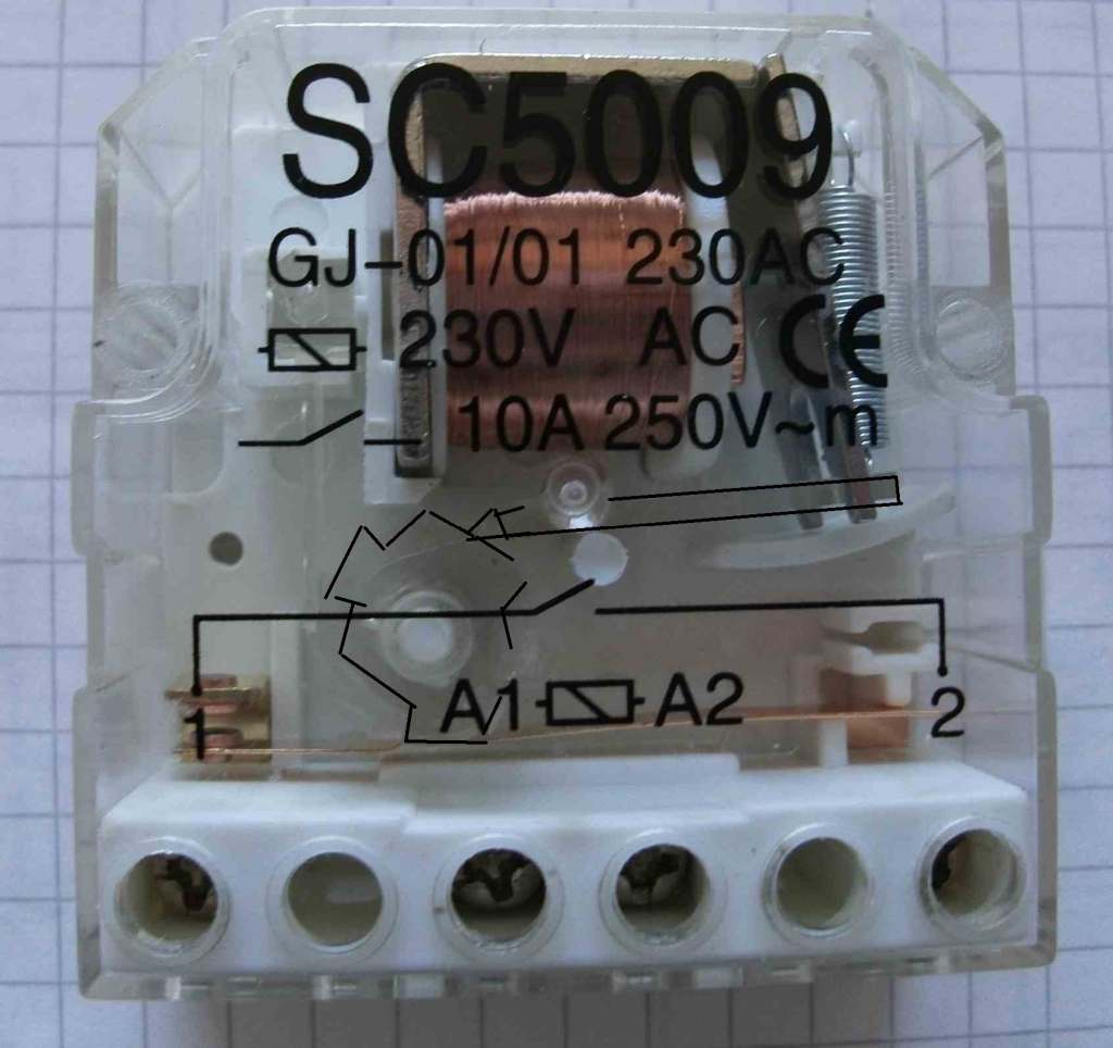

ich bin gerade dabei einige Lampen "smart" zu machen. Dafür habe ich
einige Zigbee Module von LED Trading verbaut. Diese erwarten an ihrem
Eingang aber einen gewöhnlichen Schalter (dauerhaft an/bzw aus).
Nun haben wir im Flur einen Eltako und eine ganze Menge Taster. Ich habe
nun den Ausgang des Eltako an den Zigbee Schalter angeschlossen um die
gewünschte Funktion zu erreichen.
Das Zigbee Modul erkennt nun am Wechsel des Eltakos, dass jemand wohl
einen der Lichtschalter bedient hat. Das heißt aber, wenn durch etwas
anderes als den Eltako das Licht eingeschaltet wurde und dann durch den
Lichtschalter wieder aus, dann steht der Eltako auf "an", wenn das Licht
aus ist.
Meine Frage ist nun: Zieht der Eltako in der Position "an" Strom, um den
Kontakt zu halten oder wechselt jeder Stromstoß nur und es ist egal ob
der dauerhaft auf "an" oder "aus" steht?
Es geht um den Eltako S12-100
Vielen Dank und viele Grüße
Björn

Michael B. schrieb:
> Sieht sehr mechanisch aus
so in etwa sieht der Mechanismus aus. Der Anker betätigt den Hebel, der
die Zahnscheibe eine Raste weiterführt. Die Nocken sind so ausgeführt,
dass Kontaktsatz mal geschlossen, mal geöffnet ist.
Die Nachzeichnung der Konturen ist mir nicht so gelungen. Man sieht aber
wohl so schon, wie das funktioniert.
Und, das ist auch sehr wichtig, die Relaisspule sollte für
Dauerbestromung ausgelegt sein, für den Fall, das ein Schaltfehler im
Steuerkreis vorliegt, brennt die Spule nicht gleich ab. (Steht im Dabla)
