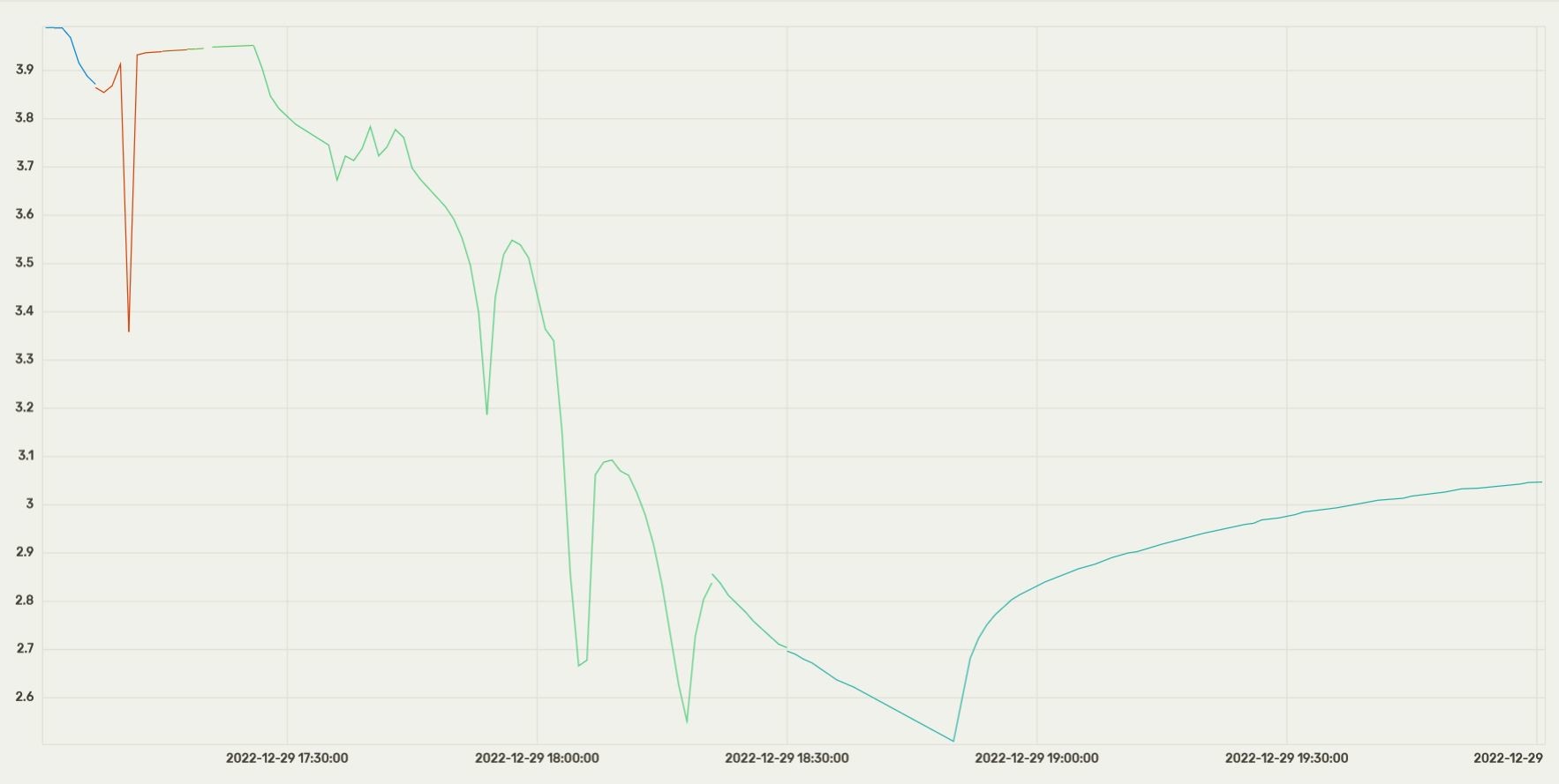

ich messe mit einem CC Entladegerät die Kapazität einer NoName 18650
Zelle.
Um Spannungabfall am Kabel zu Vermeiden, messe ich die Spannung direkt
am Batterie.
Ich habe erstmal mit 1A getestet, der Akku war ziemlich schnell bei
eingestellter Cuttoff Spannung (siehe Anhang). Ich habe dann sowohl
Strom wie auch Cuttoff Spannung immer wieder reduziert bis auf 2,5V und
0,2 Entladestrom.
Ich sehe immer wieder, dass der Akku sich nach dem Entladevorgang
"erholt".
Wie soll ich es richtig messen? Von anfang an mit 0,2C Wert der Akku
messen (bei 18650 sind es etwa 2Ah*0,2 = 0,2-0,4A) und beim ersten
erreichen der Low Voltage = 2,5 abbrechen? Ist es dann egal, dass
nachhinein die Spannung erhöcht sich?

CC bis lower Cutoff und dann Ende ist Standard für Kapazitätsbestimmung.
Dass die Spannung danach wieder etwas hochgeht ist normal, Stichwort Ohm
und Enladekurve. Da unten machen ein paar mAh hin oder her schon viel
DeltaU und der Ri nimmt gegen 0% SOC auch massiv zu.
Man kann auch CV auf lower Cutoff entladen, bringt noch ein paar %
Kapazität aber Leistung ist da keine mehr da daher macht man das
üblicherweise nicht als Referenz weil es für die meisten Anwendungen
sinnlos ist.
Zum Thema Strom: Nachdem die entnehmbare Kapazität immer stromabhängig
ist macht nur eine Angabe der Kapazität bei einem definiertem
Strom/C-Rate Sinn.(bei gegebener Temperatur, die wirkt sich ja auch
wieder auf den Ri aus)

#7300372
So wie der Akku direkt einbricht ist er defekt. Da erübrigen sich alle
weitere Messungen.
