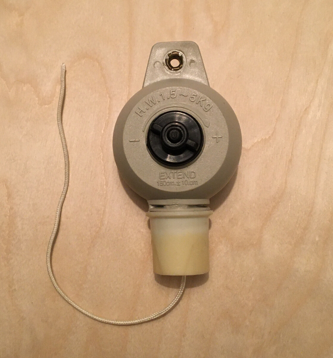

von Christian S. (uhrenfreak)
Hallo Miche L.!
Ich habe in meiner Bastelkiste das hier gefunden (siehe Foto).
Es ist eine automatische Aufwicklung mit einstellbarer
Gewichts-Schwelle. Die Nylonschnur verläuft normalerweise im Inneren
einer Spiralleitung.
Die Höhenverstellung läuft dann so: Möchte man die Lampe höher haben ->
anheben, Aufwicklung wickelt Nylonschnur auf.
Möchte man die Lampe tiefer haben -> kräftig ziehen.
Gewichtsschwelle ist einstellbar zwischen 1,5 und 5 kg.
Ich würde das Teil gegen (aufgerundetes) Porto abgeben.
Mich würde aber trotzdem auch interessieren, wie das Gerät offiziell
heißt und wo man es in neuwertig in einer Einzelstückzahl bestellen kann
Grüße Christian

von Miche L. (ihoid)
Vielen Dank für den zahlreichen Input,
da hab ich auf alle Fälle wieder etwas gelernt.
@Christian S.:
Ich kenne die Teile von meist alten Lampenschirmen mit Spiralkabel.
Zuverlässige Treffer bei den Suchmaschinen meines geringsten Misstrauens
habe ich mit dem Suchgebriff "Easy Rolls" - das scheint aber auch nur
eine Produktbezeichnung zu sein. Vielen Dank für das Angebot, ich
brauche aber mehrere davon, von daher würde ich mir eher ein Modell
zulegen, welches ich im anschluss noch nachkaufen kann.
