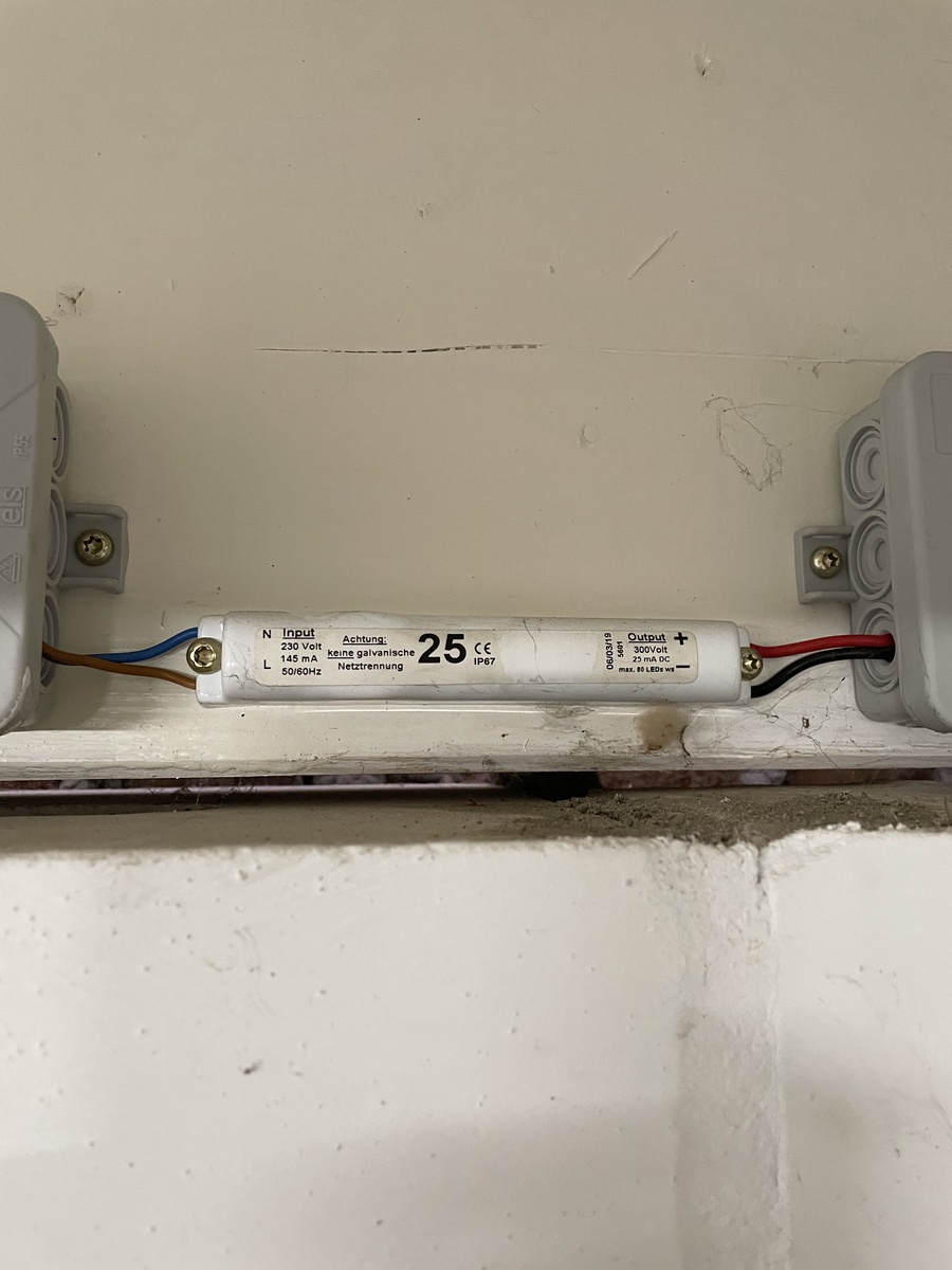

wisst ihr was das für ein Bauteil ist? Gemäß Aussage von meinem Papa hat
ihm der Elektriker gesagt das sei eine Sicherung, er war sich aber nicht
mehr ganz sicher. Mich verwirrt es etwas, da dadrauf Input und Output
steht. Ist doch normal nur bei einem Trafo so ? Ist das irgendeine
spezielle Form von Sicherung? Wir würden die gerne nachbestellen, finden
dazu aber nichts im Netz.
VG
von Johannes F. (Gast)
Das wird ein spezielles Schaltnetzteil für in Reihe geschaltete LEDs
sein. Offensichtlich ohne galvanische Trennung. Weitere Daten siehe
Beschriftung.
von HildeK (Gast)
> sein.
Oder ein einfaches Kondensatornetzteil. Das passt auch zu 'nicht
galvanisch getrennt'.

von Mario M. (thelonging)
Hansen C25
Kann man Kondensatornetzteile stromkonstant machen?
von Georg M. (g_m)
230V × 145mA = 33,3W
300V × 25mA = 7,5W
von Peter N. (alv)
Mario M. schrieb:
> Hansen C25
Wieso 75 blaue Leds oder 80 weiße?
Weiße Leds sind doch auch blaue, nur mit Lichttransformator?

von Georg (Gast)
Prima vielen Dank für eure Hilfe. Eine Sicherung fand ich auch mehr als
ungewöhnlich …
von HildeK (Gast)
Weiß ich nicht. Als ich meinen Beitrag verfasste, hatte Mario M. das
Datenblatt noch nicht gepostet - erst da sah man, dass das Teil doch
Konstantstrom liefert.

von Christoph Z. (rayelec)
Da wird wahrscheinlich irgend sowas drin sein:
https://www.microchip.com/en-us/product/HV9923#document-table
Das eine Provokation für den Murphy, wenn die LED-Leiste über der
Badewanne hängt!
