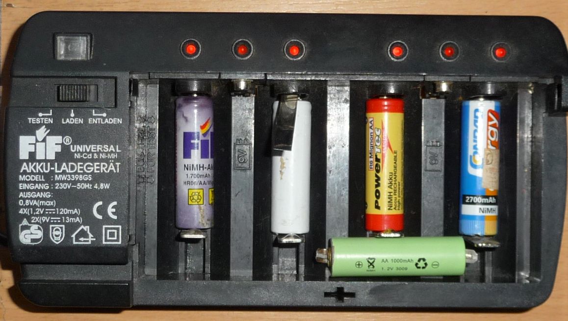

Gegeben: ausgeblühter SAFTakku mit vier F6 Quaderzellen in Serie ~ ca. 6
x 16,7 x 47,5 mm.
Zwischenplatine mit 4,5 V Flachbatterie gespeist ´=> Handy OK, doch ohne
Lader. Lösung: diverse NiMH-Rundzellen aus allerlei Kleingeräten im
Universal-Lader für NiCd und NiMH-Zellen.
Die Nennkapazitäten variieren (mit i-i ;) aber 2,7Ah / 1,7Ah ~ ist ein
Faktor von 1,6.
Ich las was über Zellenumpolung bei ungleichmäßiger Ladung. Gibts
dagegen schon einen einfachen bewährten Dioden-Trick oder muß ich eine
Rettungsdiodenschaltung selbst erfinden?

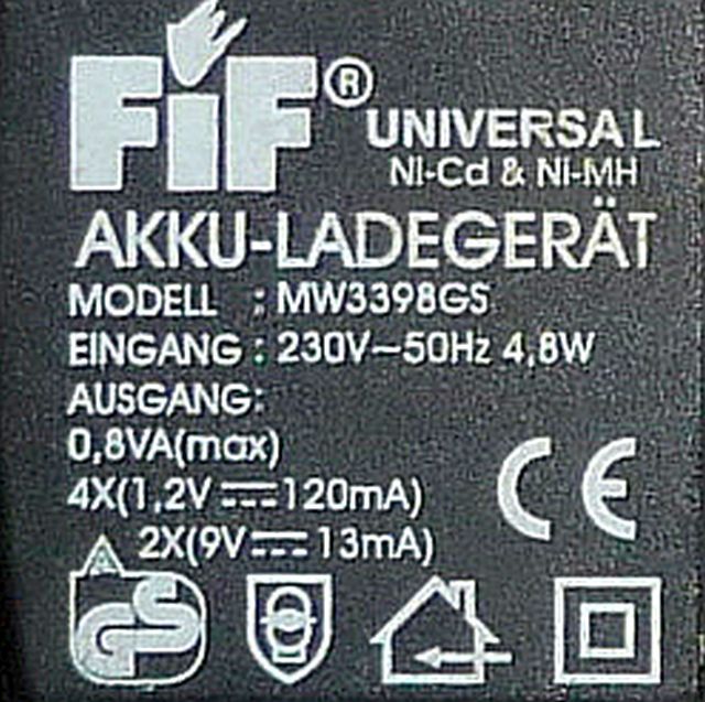

#7300871
Dein Ladegerät kann in einem in Serie verbundenen 4er Pack nur 1 Zelle
zu einer Zeit laden, und es tut das mit 120mA so lange du den Akku drin
lässt, für 1.7Ah also 20 Stunden, für 2.7Ah 31 Stunden, keine
Abschaltung bei vollem Akku, wenn du sie nicht abklemmst, werden sie
überladen und verlieren Kapazität, und ältere Akkus mit reduzierter
Kapazität sollten dann nicht nach Aufdruck, sondern realer Kapazität
geladen werden..
Im Gerät kannst du den Akku ohne weitere Schutzschaltung betreiben, es
wird abschalten bevor eine Zelle verpolt wird, es sollte etwas unter 4V
abschalten und unter 3.6V müsste es entladen werden bevor die erste
Zelle verpolt werden kann.

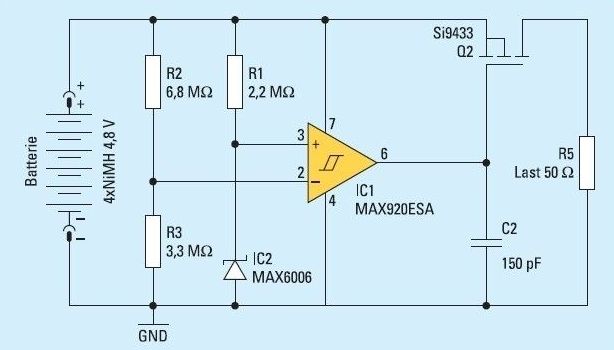

Auch egal, da es das Problem noch gar nicht gibt und mit einem
Entladungsschutz wie hier auch nie geben wird. Eine 4,8V Schaltung hab
ich bereits gefunden hier:
https://www.elektronikpraxis.de/tiefentladeschutz-mit-max-3-a-versorgungsstrom-a-33418/
