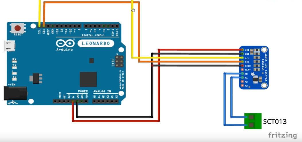

ich wurde gerne mit einem SCT013 und einem ADS1115 den AC Strom messen.
Habe dazu auch schon einen Code dafür aber leider kann ich mit dem nicht
messen ob strom bezogen oder eingespeist wird nun ist die frage ob mann
das ändern kann.

#7301175
Das kann man allein mit dem Strom nicht. Dazu braucht es auch die
phasenrichtige Spannung dazu. Energieflußmessung bei AC ist deutlich
aufwändiger.
> das ändern kann.
Nicht so einfach.
