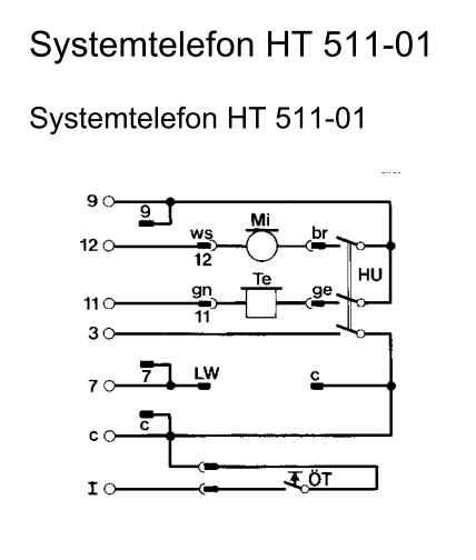

ich habe vor Jahren einen Funk-Gong an ein Siedle Haustelefon HT511-01 angeschlossen. Die 2 Anschlüsse des Funk-Gongs sind momentan an der horizontalen 5er Stiftreihe über dem Türöffner-Knopf an 7 und C angeschlossen. Das Innenleben meines Haustelefons sieht fast so aus wie auf dem Foto im ersten Beitrag dieses Themas... Beitrag "Haustelefon Ht511-01 kein sprechen und hören" ..nur dass bei mir das unten rechts sitzende Läutwerk(Schnarrer?) noch eine Abdeckung drauf hat und dort die Anschlüsse LW und C gekennzeichnet sind:
Ich möchte das Ganze nun wieder zurückbauen und vermute, dass ich dazu wie auf dem Foto die Anschlüsse des unten rechts sitzenden Läutwerks mit den beiden Stiften LW und C oben rechts auf der Platine verbinden muss. Ich möchte nichts kaputt machen und frage daher lieber nochmal nach, ob ich damit den Original-Zustand mit dem häßlichen Schnarren wieder aktiviere?
Im Flur ist auch noch ein elektromechanischer Zweiklang-Gong montiert, wobei ich leider nicht mehr weiß, ob der überhaupt angeschlossen war. Ich kann mich an den damaligen Ist-Zustand leider kaum noch erinnern, da ich den Funk-Gong direkt nach dem Einzug montiert habe und dann viele Jahre nie wieder da dran war. In den Schaltplänen von Siedle scheint das Läutwerk stets an 7 + C angeschlossen zu werden. Worin besteht eigentlich der Unterschied zwischen 7 + C und den beiden Anschlüssen LW + C ?
