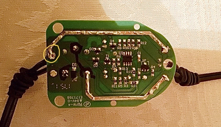

Ich habe im Auto 12V über ein Batteriewächter, an diesem ist ein 12V
Kühlschrank angeschlossen. Solange der Kühlschrank auf standby sich
befindet ist alles in Ordnung mit dem Batteriewächter, sobald ich aber
den Kühlschrank einschalte fängt das Relais im Batteriewächter an zu
Brummen ganz laut.
Der Kühlschrank läuft gut, aber warum brummt das Relais? Wie kann ich
den fehler beheben?

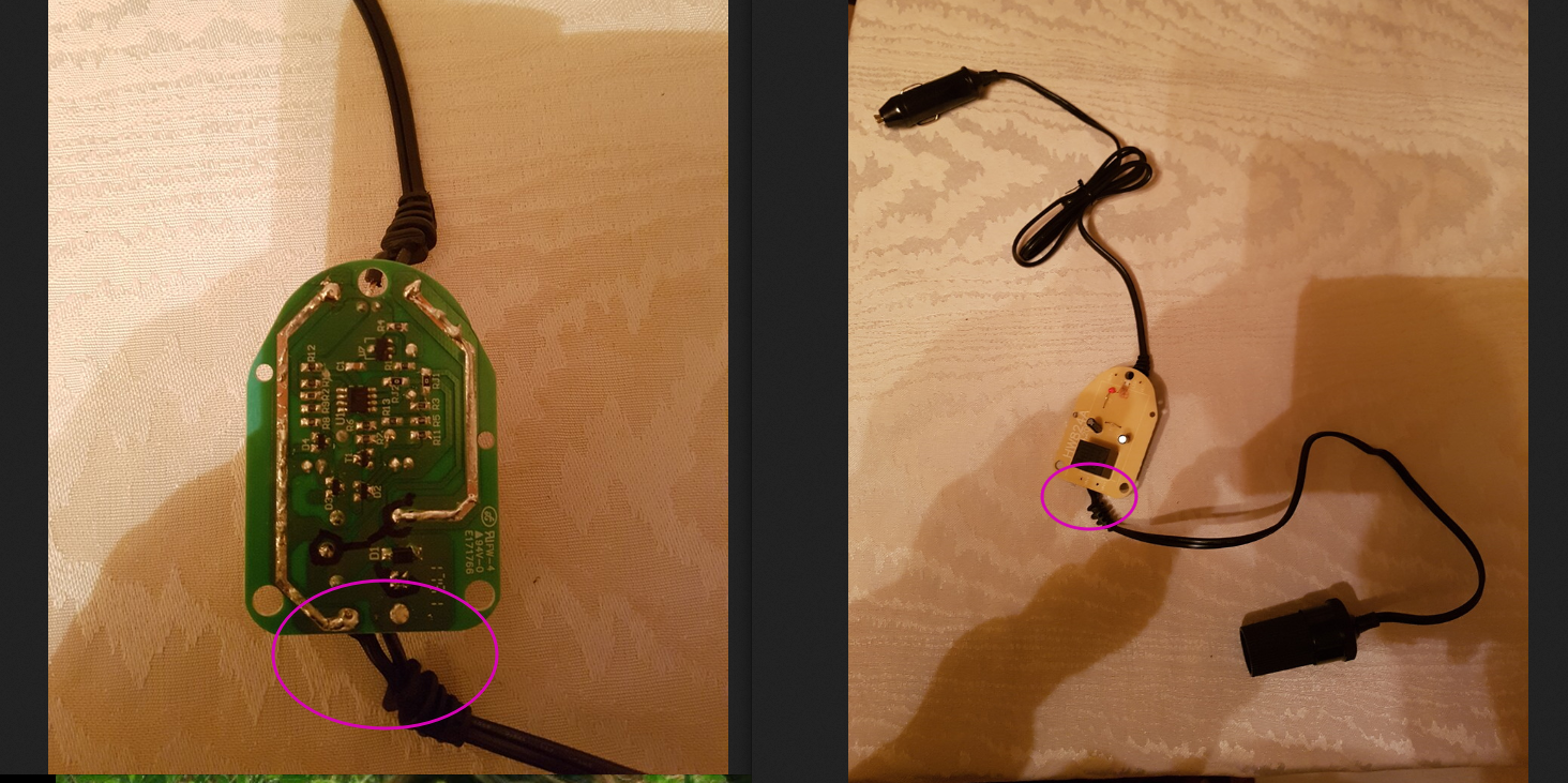

Vorab ich war unterwegs und konnte keine Bilder machen, dies habe ich
nun gemacht sind auch angehängt. (Bitte nicht wundern die kabel hatte
ich selber abgelötet um ein test mit ein weiteren batteriewächter zu
machen, diesen hatte ich bei amazon erworben, leider den selben fehler
gehabt)

Genau von der Funktion:
Bei unterschreitung von einer Spannung soll das relais abfallen. Somit
die Batterie von tiefenentladung schützen, damit man noch das auto auch
starten kann.
Also heißt,dass das relais eventuel von der Spule her zu schwach ist?
Die Geräusche bleiben erhalten und gehen nicht weg.
Die batterie schließe ich aus, da ich es mit einem schaltnetzteil
getestet habe und da ist es auch am brummen, selbes verhalten.

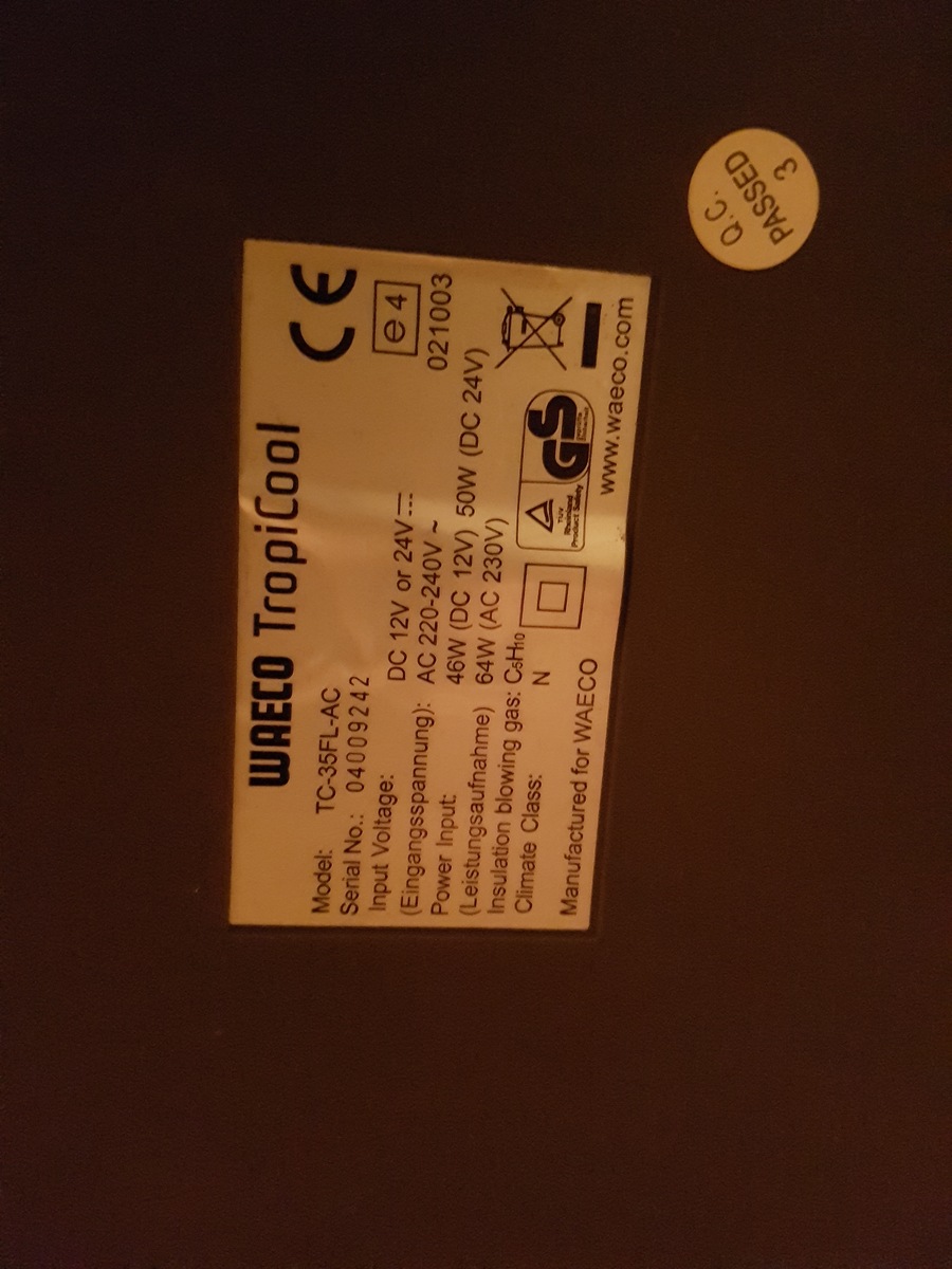

hast du ein Foto vom Typenschild des Kühlschrankes? Wie hoch ist der
Anlauf Strom? Ich vermute, dass der Spannungsabfall an der gezeigten
Leitung zu hoch ist.
Gruß Otto
Salvatore M. schrieb:
> sobald ich aber den Kühlschrank einschalte fängt das Relais im
> Batteriewächter an zu Brummen ganz laut.
Da wird wohl wegen zu dünner und langer Zuleitungen die Spannug ständig
bis zur Abschaltschwelle zusammenbrechen. So richtig messen kann man das
nur mit einem Oszilloskop.
Klappert das Ding auch, wenn die Batterie geladen wird (Motor läuft)?
von Salvatore M. (italy12boy)
Beim laufenden motor kann ich mich gerade nicht erinnern.
Typenschild ist im Anhang
Was ich weiß ist das relais brummt bleibt aber angezogen.
Fällt nicht ab.

Häufig sind die Leitungen lächerlich dünn. Austauschen auf z.B.
2x2,5mm².
Beitrag #7304789 wurde von einem Moderator gelöscht.

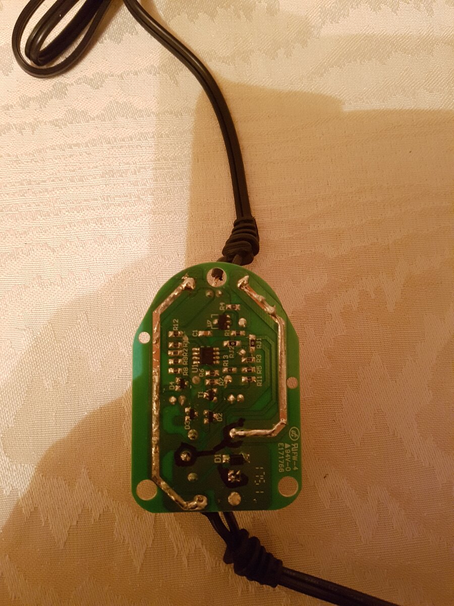

von Stefan F. (Gast)
Irgendwas stimmt mit den Fotos nicht. Auf einem sind die Zuleitungen auf
der Seite mit den THT Bauteilen angelötet. Auf dem anderen sind sie auf
der Seite mit den SMT Bauteilen angelötet.

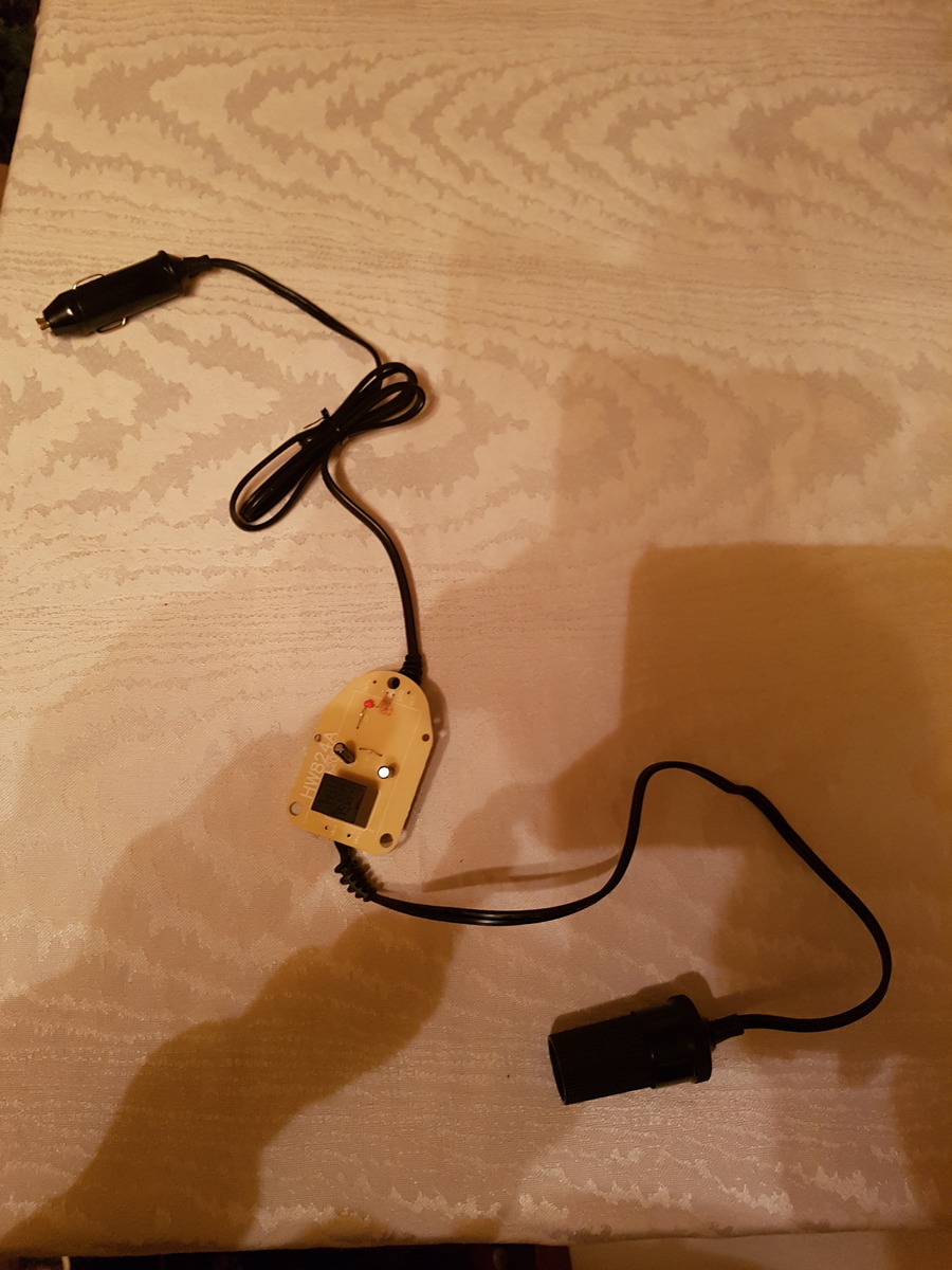

Ich hätte gerne mal die Leitungen (den Querschnitt) gesehen. Wurde das
absichtlich verborgen?
von Wendels B. (wendelsberg)
> 2x2,5mm².
Und einen ordentlichen Stecker dran, das Ding ist ja schon vom Ansehen
untauglich.

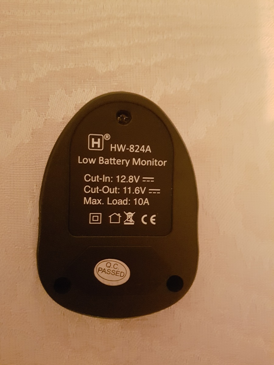

Die Bewertungen auf
https://www.campingwagner.de/product_info.php/info/p60135_Engel-Batteriewaechter--12V.html
sind durchwachsen. Auch dort wird der Leitungsquerschnitt bemängelt,
sowie die falsche Abschaltschwelle.
Die Abschaltschwelle ist sicher korrekt.
Allerdings misst das Teil nach 2m Duenndraht, da kommen freilich
wesentlich geringere Werte raus.
von Jörg R. (solar77)
> Zuleitungen auf
Eine Lötstelle ist zudem auffällig schlecht.
Ich würde das Teil mal an ein Labornetzgerät und eine EL anschließen um
Tests zu machen. Ggf. sind auch die Übergangswiderstände der Stecker zu
hoch, insbesondere der zum Bordnetz.

Und genau an dem wird es liegen - zu viel Spannungsverlust in
der Leitung, danach kommt die nachfolgende Schaltung aus dem Tritt
und fertig ist das Problem!
Guten Morgen,
alle zusammen :)
> machen, diesen hatte ich bei amazon erworben, leider den selben Fehler
> gehabt)
Ich hatte hier beschrieben warum die lötstellen so aussehen.
Die leitung habe ich ungelötet nur hingelegt, hinter der Platine,
entschuldigung für diese Täuschung.

Schon an dem Stecker aus Konservendosenblech wird bei 10A 1V haengen
bleiben.
Wenn daneben jemand hustet, kann es auch mehr oder weniger sein.
wendelsberg
> Kann man das Problem mit einem Elko eventuell lösen wenn die Spannung
> stabilisiert wird?
Probiers aus. 1000µF sind sicher nicht zu wenig.
Und löte gleich noch Zuleitungskabel mit anständigem Querschitt und
einem tauglichen Stecker an das Ding.

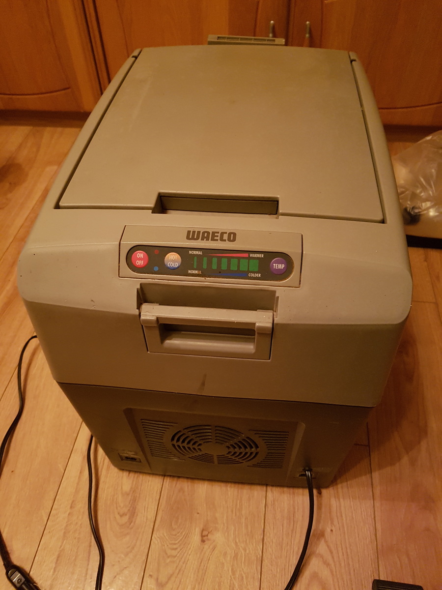

von Karl B. (gustav)
Also doch Kompressor:
Suchergebnis sowas in der Art:
Zitat:
"...Nutzinhalt: ca. 21,5 Liter (inkl. 4,0 Liter Frischefach)
Anschlussspannung: 12/24 Volt DC
Temperaturbereich: +10 °C bis -18 °C
Leistungsaufnahme: ca. 35 Watt
Stromverbrauch: 0,44 Ah/h bei +20 °C Umgebungstemperatur,
0,67 Ah/h bei +32 °C Umgebungstemperatur,
jeweils bei +5 °C Geräte-Innentemperatur
Isolierung: PolyurethanVollausschäumung
System: Kompressor mit integrierter Steuerelektronik, elektronischer
Thermostat, Unterspannungsschutz / elektronische Sicherung,
automatischer Verpolungsschutz..."
/Zitat
Quelle:
https://www.kaufland.de/product/329054838/
Bei 35 Watt ist der Anlaufstrom wie hoch?
Spannungsfall auf Zuleitungen ausrechnen.
Das erklärt aber nicht,
dass das Relais ständig brummt, wenn Motor angelaufen ist.
Einzige Erklärung:
Der Motor zieht keinen "sauberen" Gleichstrom, Elektronik und Motor
ziehen impulsweise Strom.
Und ja, Ursache die Verdrahtung.

Und, wurde oben schon (mehrfach) gesagt:
Der Batteriewächter sollte so nahe wie möglich in Richtung
Spannungsquelle
geklemmt werden. Nicht direkt an den Verbraucher.

Das wird nichts nützen, das Teil ist einfach Murks oder defekt.
