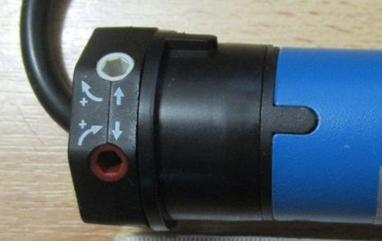

Ich habe drei Vorbaurollos mit elektronischen Rolladen die mir etwas Kopfzerbrechen bereiten. Verbaut sind Rollus RGM35-10/17 Motoren, zwei der drei Motoren kleben regelmäßig fest der andere macht keine Probleme. Rolladen sind alle gleich groß…
Festkleben bedeutet Planetengetriebe raus, mit Schraubenzieher wieder Motor lösen, alles zusammenbauen und danach läuft er wieder. Mal länger mal kürzer bis zum nächsten Mal…
Jetzt zu meinen Fragen… Ist das ein “Billigproblem” oder kann man die Ursache beheben? Panzer ist bei allen Rollos leichtgängig, Rollo größe ist 100cmx90cm…

Sind denn die Endpositionen mit Hilfe der Potis richtig eingestellt oder stoppen die Rollos durch den mechanischen Endanschlag?

Endlagen sind eingestellt und wenn der Motor läuft stoppt er auch dort wo er soll. Falsche Endposition sollte aber auch nicht dazu führen das der Motor „festklebt“, sollte die Endlage nicht passen schaltet der Lauf ab bzw. ist Motor stromlos.
Bei mir sitzt der Motor richtig fest und brummt, d.h. ist unter Spannung. Ich muss dann das Planetengetriebe ausbauen und den Motor wieder gangbar machen. Danach läuft es wieder, bis er das nächste mal „festklebt“. Das passiert immer irgendwo während des Verfahrens, egal ob hoch oder runter oder kurz nach Start oder kurz vor Endposition.

Willy L. schrieb:
...wurde schon oft hier behandelt. Stichwort: "Bremse"
Der „Trick“ mit schnell auf/ab funktioniert nicht, aber ich gehe davon aus das es die Bremse ist. Hat das schon jemand mal erfolgreich wieder repariert?
Hab gerade auch drei neue Motoren (Rademacher wie die restlichen im Haus) bestellt und Tausche erstmal beide aus. Beim dritten warte ich mal. Danke für die Hilfe!
