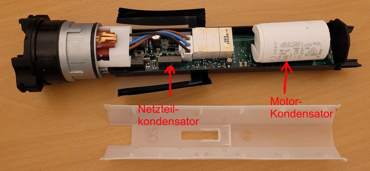

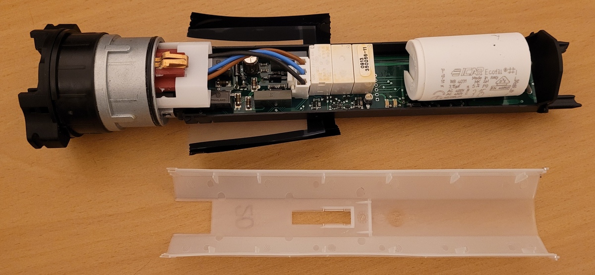

Hier wie versprochen ein Bild der Elektronik eines Antriebs von 2014.
Und da sieht man auch schon die üblichen Verdächtigen.
Ok, das vervielfacht leider die Anzahl der möglichen Fehler ungemein. Vermutlich wird mit der Elektronik die jeweilige Endposition erkannt und gespeichert? Meine Motoren waren immer nur „dumm“, also ohne jede Elektronik.
Der Motor selbst scheint über den dreipoligen Steckverbinder angeschlossen zu sein?
Dann kannst du einfach testen ob der Motor selbst defekt ist.
Ack. Aber er hat doch berichtet, daß der Motor dreht, nur ohne Moment. Dann würden die Relais ja schalten und somit das Kondensatornetzteil funktionieren?

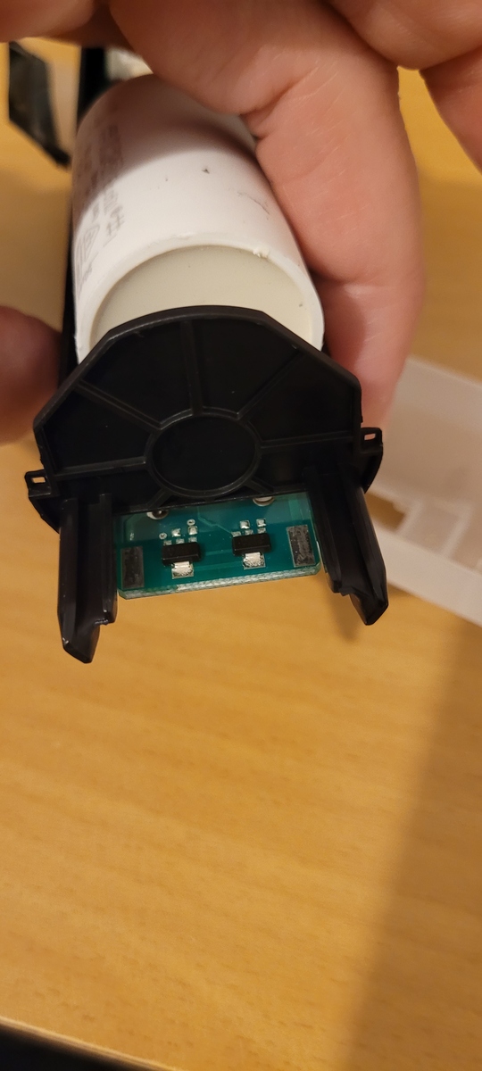

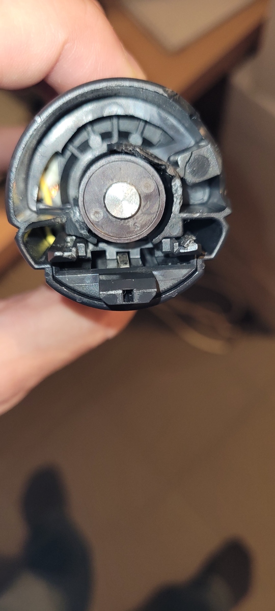

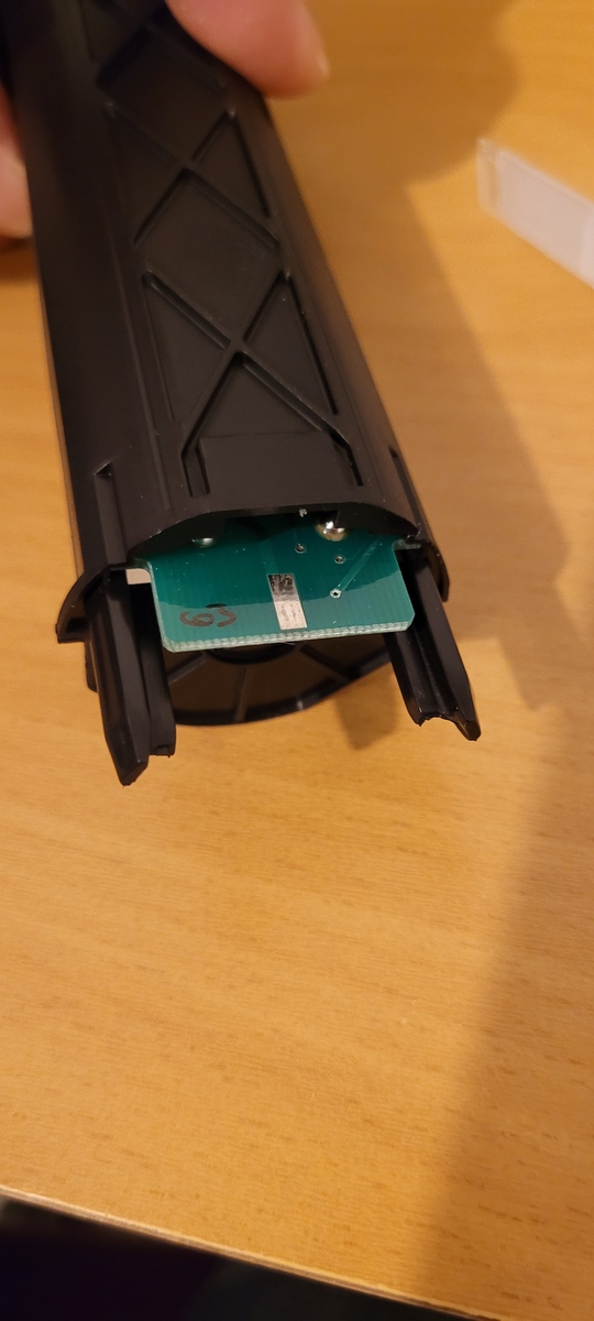

Anbei nochmal drei Bilder der Steckverbindung, zweimal von der Elektronik und einmal vom Motor. Die beiden Teile rutschen beim Einschieben der Elektronik in das Rohr ineinander. Bitte nicht wundern, das ist der Motor, den ich beim Ausbau geschrottet habe...
OK, ich sehe drei Kontaktflächen, das paßt ja. Kannst du die Widerstände der drei Motoranschlüsse gegeneinander messen? Bei gutem Motor sollten jeweils zwei davon gleich sein und einmal die Summe der beiden. Eine echte Isolationsmessung gegen Gehäuse wirst du vermutlich nicht machen können? (Meßgerät mit 500 Volt DC erforderlich)
An die Anschlüsse des Motors komme ich wie beschrieben so nicht ran. Für eine Isolationsmessung fehlt mir wie schon vermutet dass Equipment. Und mir ist auch nicht ganz klar, was das bringen soll. Der Motor, den ich aus dem Rohr herausgeschlagen habe, funktioniert einwandfrei, wenn - wie in dem von mir ursprünglich geposteten Videolink dargestellt - der Gummiring entfernt wird...
Die drei Anschlüsse sind doch auf der Elektronikplatine ersichtlich? Ich nehme an, daß man mit einfachen Flachsteckern dieselben Stellen im Motorgehäuse kontaktieren kann? Damit hättest du die Elektronik als Fehlerquelle ausgeschlossen.

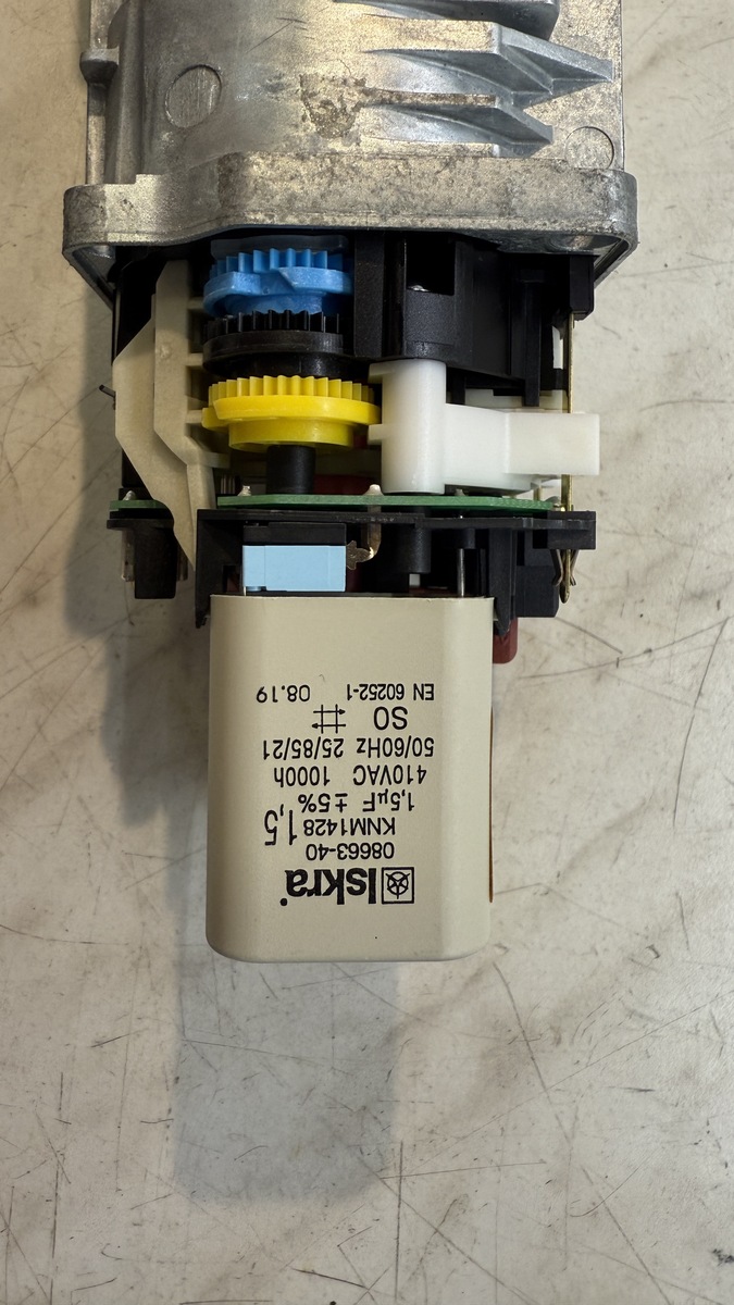

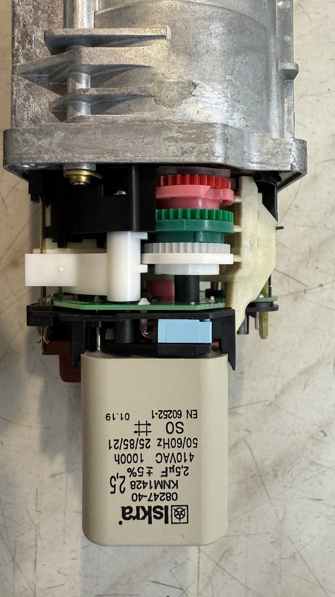

auf Grund der regen Beteiligung hier möchte ich auch noch mal mein aktuelles Problem mit den Selve Motoren schildern.

Jetzt ist es amtlich: Es liegt NICHT am Betriebskondensator.
Heute wurde der neue, baugleiche Kondensator geliefert und ich habe ihn direkt bei einem der Motoren eingebaut, die nur noch klicken und brummen. Ich habe den Motor direkt vorher nochmal angestellt um sicherzugehen, dass der Fehler immer noch besteht. Dann Elektornik-Teil ausgebaut, Kondensator getauscht, Elektronik-Teil wieder eingebaut, eingeschaltet. Es war wie zuvor nur das Klicken der Relais und dann ein lautes Brummen zu hören. In beide Richtungen. Ich gehe deshalb davon aus, dass doch die Gummibremse, die in dem von mir ursprünglich geposteten Video zu sehen ist, die Ursache ist.
Bisher sind 5 meiner 21 Antriebe ausgefallen, 3 weitere brauchen zum Anfahren eine immer längere Zeitspanne und brummen bis zum Starten laut. Die sind also wohl auch bald fällig. Daher mein Fazit: Ich werde nie wieder einen Antrieb von SELVE kaufen und ich rate jedem vom Kauf eines SELVE Produkts ab!

Also hätte die Bremse ein Problem.

Hallo zusammen, habe mit Interesse das Thema durchgelesen, denn mir ist nun in 2025 genau das Gleiche passiert. 2 von 4 SELVE SEL Plus 2/15-R brummen nur noch in Richtung runter, bei hoch kein Lebemszeichen. Am Kondensator liegt es nicht, der war schnell getauscht. Muss also die "Bremse" sein oder eine anderweitige Motor/Getriebe Blockade.
Wie ich verstanden habe macht eine Demontage mit Reparaturversuch keinen Sinn, da man das Teil zerstören würde. Traurig, der Neupreis pro Motor liegt wohl be ca. 230,-

Probier mal Klopfen auf den ausgebauten Motor an der Stelle der Bremse. Bei Nichtnutzung viellricht verklebt.
Normal ist nichtmal der Kondensatortausch vorgesehen, Stichworte Schutzklasse/Schutzisolierung. Macht deshalb auch kein Rollladenbauer. Liegt nichh nur an den Lohnkosten... .

Hoffentlich kommt diese Unart nicht auch bei Rollladenmotoren an: OVALE Betriebskondensatoren (die beiden sind parallel geschaltet zu 4µF). Gefunden in Somfy Raffstoreantrieben J410 HTM. Damit kommt jeder Reparaturversuch an sein Ende....
Du solltest ganz die Finger von solchen Dingen lassen, wenn Du schon an sowas scheiterst.
Und bei Iskra kennt man die Baureihe schon nicht mehr...
Evtl durch vier axiale 1µF Kondensatoren ersetzen? Von Kemet/Arcotronics gäbe es welche in d25x44mm.

Witzbold! Versuch doch mal solche Sondertypen zu bekommen. Selbst Hinz (danke fürs Suchen!) ist daran gescheitert.
Das Problem mit den Sonderformen bei eingeschränktem Bauraum taucht nicht nur hier immer mal wieder auf. Auch dieses Sonderform, die an zwei parallele Becher erinnert, gab es hier reichlich, und war natürlich auf dem freien Markt erinnerlich noch nie zu bekommen. Bei genügend Platz nimmt man dann eine andere einzelne Bauform, oder baut bei engen Platz sich den Wert und ungefährer baulichen Grösse aus anderen zusammen.
