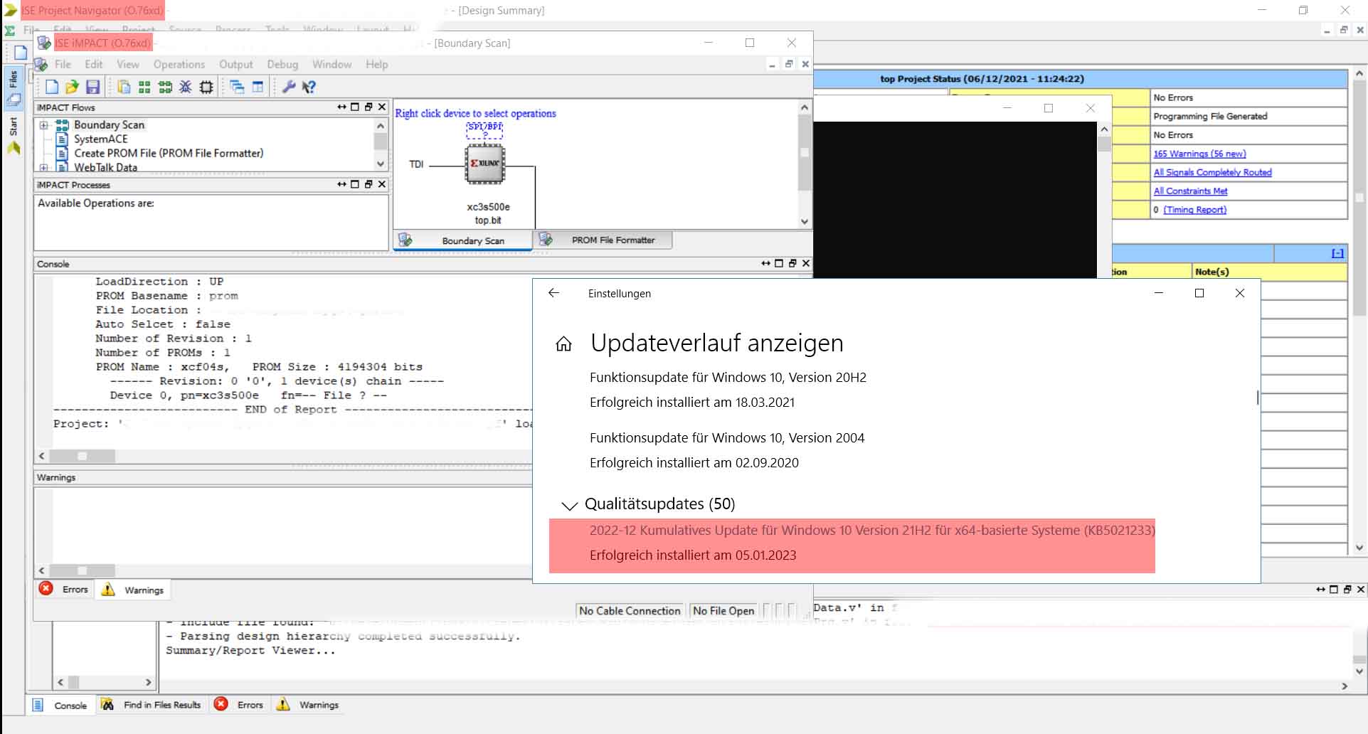

Nach der Deinstallieren von KB5021233 geht es wieder. Dank Dir auf jeden Fall für den Tipp :=)
Ich hatte das Update gesehen und hatte es ausgeschlossen, weil ich meinte ich hätte Impact noch vor Silvester noch gestartet. Vielleicht hab ich auch nur gestaret und bevor die GUI kam geschlossen. Egal.

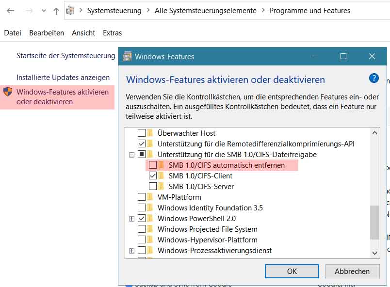

ich glaube ich hab evtl. eine Lösung für das Problem mit dem Xilinx Ise Webpack und dem KB5021233 Windows Update. Das Problem ist ja das Impact oder die Ide beim Starten hängt und nichts mehr passiert.
Bei Debuggen von Impact ist mir aufgefallen das Impact bei WNetEnumResource hängt.
Dann hab ich einfach mal nach WNetEnumResource und Windows Update via google gesucht. Und in irgend nem Forum habe ich was gefunden.
Bei einem ältern Update von Windows gabs wohl da mal Probleme. Hier lieferte wohl WNetEnumResource kein Ergebnis.
Im Forum stand als Tipp man sollte den "SMB 1.0 Client" aktivieren. Ok der war schon bei mir aktiviert genauso wie "SMB 1.0 automatisch entfernen". Ich hab einfach "SMB 1.0 automatisch entfernen" ausgeklickt (siehe fix.jpg) und seitdem geht es bei mir (siehe works.jpg).
Ob das jetzt immer funktioniert weiss ich natürlich nicht. Viel Glück beim probieren egon

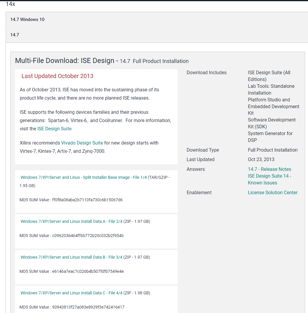

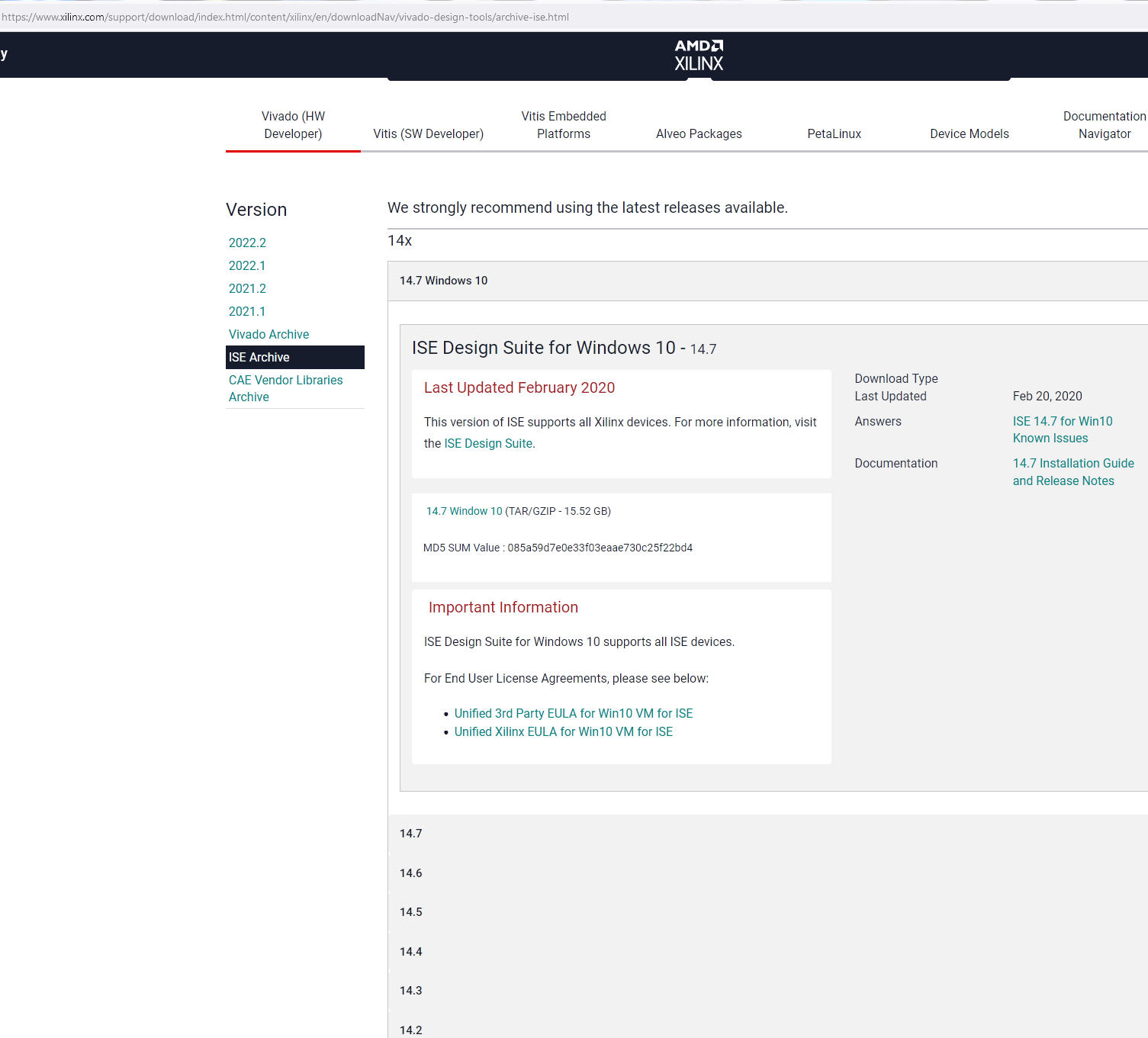

Es gibt ja die 14.7 die mit Windows 10 kompatibel ist.
Es gibt zwei ISE mit der Version 14.7, eine davon ist explizit für Win10 angeboten.
Die mit demm Hinweis auf Win10 seit 2020, die ohne seit 2013.
Die im Netz befindlichen Anleitungen wie man die ISE auf win10 ans Laufen bekommt, machen selten deutlich für welches 'Derivat' sie gedacht sind.
Hilft bei mir nicht. Habe 14.7 (siehe About-Info) unter Win 10 laufen und musste dieses KB5021233 entfernen. Dann ging´s wieder.

Das scheint nicht die Ursache zu sein. Ich habe mal versucht das was ich gestern ausgestellt habe wieder angestellt. Und es geht noch immer bei mir. Hm.
Anschliessend hab ich es mal auf einem anderen Laptop probiert da geht es immer.
Das ist doof weil ich nicht mehr weiter debuggen kann. Die Erfahrung zeigt ja das es irgendwann wiederkommt wenn man es gar nicht braucht...

dfIas: Hattest du das Windows 10 22H2 Update installiert? Wahrscheinlich nicht. Ich vermute wenn man 22H2 installiert braucht man das KB5021233 evtl. nicht? Ich habs nicht installiert.
"2022-12 Cumulative Update for Windows 10 Version 22H2 for x64-based Systems" ist wohl installiert, zeigt aber noch "pending restart" an. Demnach noch nicht aktiv? Muss sich Windows vorhin geholt haben, als ich das mit dem SMB Client probiert hatte. Werde demnächst den Restart durchführen und mal sehen, was danach noch alles geht oder nicht.
