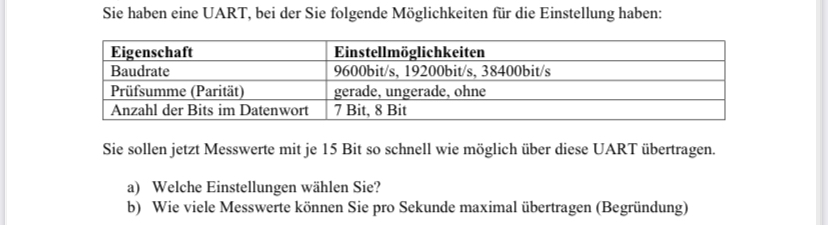

Hallo , kann jemand bitte diese Frage lösen ?
Danke

Danke für die Rückmeldung. Ich bin erste mal in diese Forum und ich
wusste die Regeln nicht .
Also ich denke ich wähle 9600 bit/ s weil für Uart Kommunikation 9600
Bit/s sinnvoll ist und pärität Bit ohne weil ich brauche parität Bit nur
Fehler zu überprüfen. Ich glaube 7 Bit/s werde ich wählen weil dazu auch
noch statt und stop Bit vorkommen und mit 8 Bit/s wäre die Messwerte
Übertragung langsamer.
Ist das korrekt?

Anunaya schrieb:
> Ist das korrekt?
"so schnell wie möglich" ist die einzige Forderung. Ist die mit deiner
Lösung erfüllt?
Die Aufgabe b) wird dann unerwartet interessant.
Da fragt man sich doch glatt: was macht man mit dem nicht verwendeten
Bit in jedem 2. Byte?

Wenn Du für jede Deiner obigen Entscheidungen das exakte Gegenteil
nimmst, wird's sinnvoll und richtig. Aber Überlege Dir halt auch, warum.
Deine Begründungen der Art "weil für Uart Kommunikation 9600 Bit/s
sinnvoll ist", kannst du getrost vergessen, denn wenn es eine solche
pauschale Antwort gäbe, dann hätte Dein Lehrer gar nicht erst die Frage
nach der Übertragungsrate gestellt.

von Wf88 (wf88)
38400,8n1
Macht 9 Bits pro zu übertragendem Byte, 18bits pro Messwert.
2133 Messwerte pro Sekunde. Mit den 1800 hatte ich mich grob
ver-überschlagen.

8 Datenbits + 1 Stopbits pro Byte.
2 Bytes = 18bit.
38400 / 18 = 2133
Was ist daran falsch?

von Lothar J. (black-bird)
8n1 sind aber 10 Bits.
Bei 15 Bit pro Meßwert und rein binären Übertragung werden 2 x 10 Bits
benötigt. Wenn der Empfänger mal außer Tritt kommt, so interpretiert er
den Meßwert falsch, da hilft auch kein 0- oder 1-Bit vorn oder hinten am
15-Bit-Meßwert zur Synchronisation.
Den Meßwert als ASCII-kodierten Hexwert übertragen und vorweg noch ein
Nicht-ASCCI-Zeichen zur Synchronisation senden sind 5 x 10 Bits.
Und die mit 38k übertragen.
Blackbird

von Anselm (Gast)
am schnellsten ist 8 bit ohne stop bit und ohne parity
Begründung: der zu übertragende Messwert hat 15 Bit, nehme ich 7bit pro
Paket  muss ich 3 Pakete verwenden. Bei 8 Bit reichen auch 2
Baud 38400 ist klar, schneller gleich besser
macht also 2x (startbit Datenpaket) => 18 Bit pro übertragenen Messwert.
verstanden?
Anselm

Nach alle Hinweise ich habe mich folgende Einstellung überlegt :
Baudrate : 38400 Bit/s
Parität  : ohne
Anzahl : 8 Bit
15 Bits d.h 20 bits pro Messwerte .
In eine Sekunde : 38400/20 = 1920
1920 messwerte pro Sekunde .
Ist das korrekt????
Martin schrieb:
> Ich glaube zur Lösung der Aufgabe gehört nicht noch ein Protokoll zu
> berücksichtigen.
Das sollte man dann aber dazuschreiben...
Denn wenn ich schon nicht erkennen muss, welches das High- und welches
das Low-Byte ist, dann würde ich in das 16. unbenutze Bit jeweils noch 1
Bit eines zusätzlichen Datenworts "einschleusen" und könnte dann
tatsächlich die volle Bandbreite nutzen:
1 Start + 8 Daten + 1 Stop ergibt 10 zu übertragende Bits pro Datenbyte.
so könnt eich 3840 Byte/s übertragen. Und in 30 solcherart übertragenen
Bytes passen dann 15 + 1 solcher 15-Bit Messwerte.
Ergo könnte ich mit meinem Verfahren 3840/30 * 16 = 2048 Messwerte pro
Sekunde übertragen (statt nur 1920, wenn ich das 16. Bit unbenutzt
lasse).

Einstein schrieb:
> Ist das korrekt????
Ja
Von dem schnelleren Protokoll aus
Beitrag "Re: Uart Kommunikation" will dein Lehrer
sehr wahrscheinlich nichts hören. Ich könnte die Idee mit einem
Kompressions-Algorithmus noch weiter spinnen, aber auch das wäre hier
wohl fehl am Platz.

In den Einstellmöglichkeiten Oben wird das Stopbit nicht erwähnt
(1,1.5,2) daher kann man davon ausgehen das es ein Stopbit ist das nicht
wegbleiben kann. Somit hat man die Wahl von 9 (7bit,none) bis 11bit
(8bit,parity) Datensatzlänge.
von Peter D. (peda)
Thilo L. schrieb:
> Klar, das ist eine recht klare, einfache Fragestelllung.
Ist sie nicht.
Würde man für die 15 Datenbits abwechselnd die UART zwischen 7/8Bit
umschalten, ist der Empfang von Datenmüll garantiert. Das fällt also
flach.
Da 15 Bits nicht in einen UART-Frame von 8 Bit passen, ist zwingend ein
Protokoll notwendig. Da dieses Protokoll aber nicht genannt wird, ist
dessen Overhead unbekannt und somit die Frage nicht beantwortbar.
Und neben der Synchronisation des Datenframes ist weiterer Overhead
notwendig, um den Haufen von Meßwerten z.B. den jeweiligen Meßpunkten
zuordnen zu können.
Eine extrem dreckige Möglichkeit wäre, das Paritätsbit zu mißbrauchen,
um low- und high-Byte zu unterscheiden.

von Uwe K. (ukhl)
> Parität  : ohne
> Anzahl : 8 Bit
> Ist das korrekt????
Dafür würde ich die volle Punktzahl geben.
Unglücklich ist natürlich, dass das notwendige Start- und Stoppbit in
der Fragestellung nicht auftaucht. Aber Du hast es berücksichtig und
bist bei 8-Bit Daten auf eine Übertragungslänge von 10-Bit gekommen.
Typisch für solche Aufgaben aus dem Studium ist, das die Übertagung in
höchster Geschwindigkeit nicht funktioniert. Bei einer pausenlosen
Übertragung ist das HSB bzw. LSB nicht zu erkennen. Selbst eine
Bit-Synchronisation der UART ist eher zufällig. Es muss immer eine Pause
zwischen den Datenpaketen eingelegt werden. Eine Pause von einem Byte
(10-Takt-Bits) sorgt für eine zuverlässige Übertragung. Das Start-Bit
ist dann jederzeit erkennbar und auch das HSB/LSB ist problemlos zu
unterscheiden. In dem Fall wären wir bei 30 Bits pro Übertagung. Damit
sind wir bei 1280 Messwerte die zuverlässig pro Sekunde übertragen
werden können.
Von Tricksereien, die das letzte Bit bei der Übertagung herausholen, ist
grundsätzlich abzuraten. KISS - keep it short and simple.
Für den Prof. sind es 1920 Messwerte pro Sekunde.
Zuverlässig sind es 1280 Messwerte pro Sekunde.

Was wäre so kompliziert daran, drei Zeichen mit 7 Bit zu übertragen.
Dann hat man insgesamt 21 Bit zur Verfügung, von den 15 für Nutzdaten
verwendet werden (5 Bit pro übertragenem Zeichen) und jeweils zwei Bit
für eine Nummerierung zur Verfügung stehen?

Sende alle zwei Sekunden zwei aufeinanderfolgende 0x00 zur
Synchronisation und setze ansonsten das nicht benötigte 16. Bit auf 1.
Dann sind's immer noch gerundete 1920 Messwerte pro Sekunde.
von Dietrich L. (dietrichl)
Indirekt schon, denn da steht "Sie haben eine UART". Da ist
definitionsgemäß ein Start- und ein Stopbit enthalten.

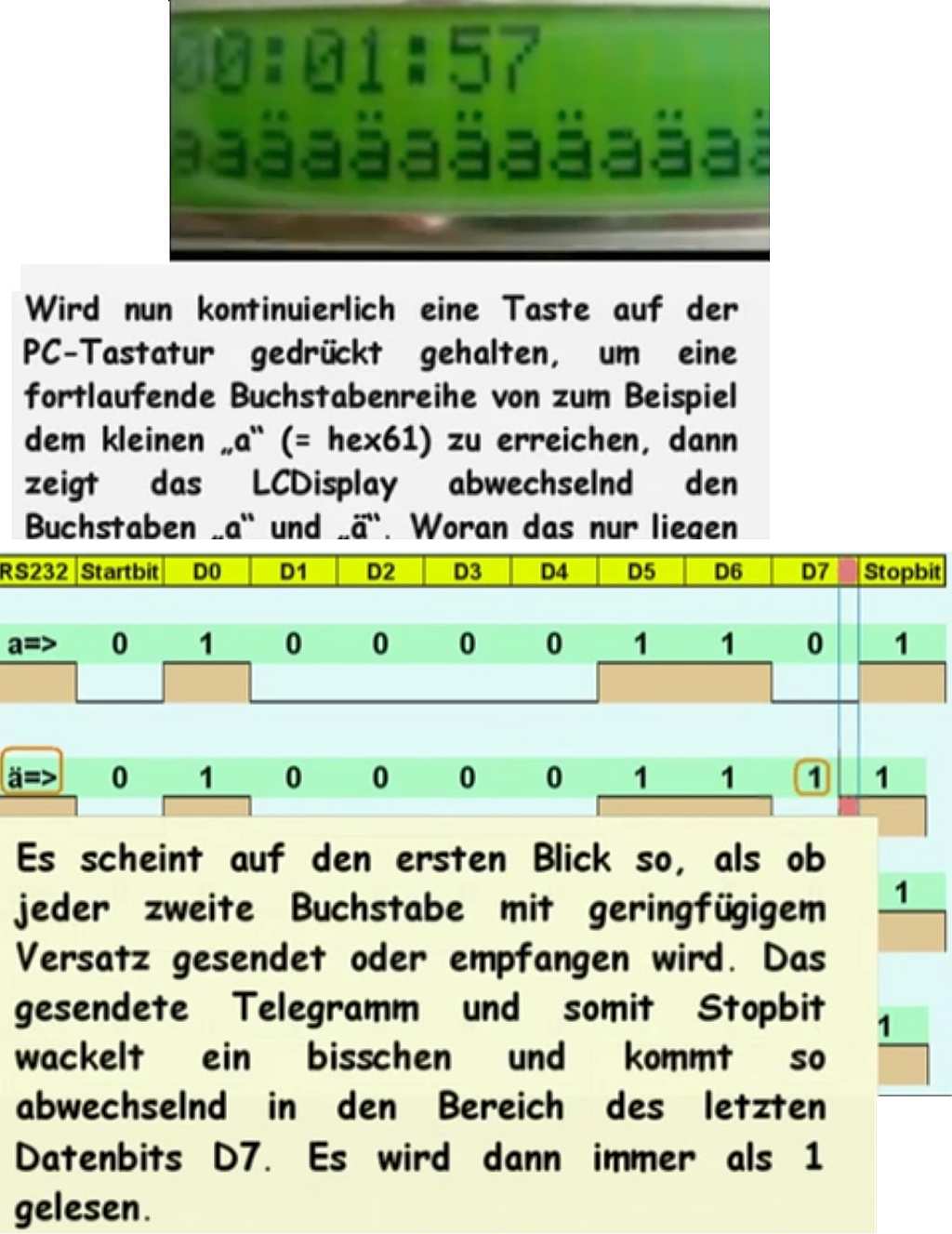

von Karl B. (gustav)
c-hater schrieb:
>> Und deshalb ist es sinnvoll, Daten eben
>> NICHT rein binär zu übertragen, sondern als Texte nebst Trennzeichen
> Nein, ist es nicht. Und genau deshalb wird es auch fast nirgendwo mehr
> so gemacht.
Da kommen auch Fehler rein, wenn es "jittert".
Egal ob ASCII oder rein binär.
ciao
gustav

Wolfgang schrieb:
> Wie stellst du dir denn vor, sicherzustellen, dass die Bits richtig
> zugeordnet werden?
Das überlege ich mir dann, wenn mir jemand diese Aufgabe stellt und ich
sie lösen muss/soll/darf.
Konkret würde ich hier in seltenen Abständen (sagen wir mal einmal pro
Sekunde) 0xff 0xff übertragen, und das unbenutzte Bit bei Messwerten
immer zu 0 setzen. Damit ist eine einfache Synchronisation möglich und
fast nix an Bandbreite verschenkt.
Wolfgang schrieb:
> Stand in der Aufgabe nicht irgendetwas von "so schnell wie möglich"?
Genau. Und nix über höherschichtige Protokolle.

Wenn 15-Bit möglichst schnell und damit möglichst effizient übertragen
werden sollen, sind sowohl jSON als auch XML dafür denkbar ungeeignet,
jedenfalls solange die Übertragungsgeschwindigkeit durch die Symbolrate
limitiert ist.

Zum Stopbit, siehe auch interessanten Thread:
Beitrag "Re: UART Startbit/StopBit"
Da es ja je nach Empfänger fraglich ist, ob
1. das SB gar nicht ausgewertet wird und der Empfänger sofort wieder
bereit ist?
2. Das SB ausgewertet wird aber wann der Empfänger wieder bereit ist?
Nach 1/2 SB? Nach dem Letzten Abtasten?
Wenn das SB sowieso kürzer sein darf spielt es keine Rolle mehr, wenn
der Empfänger sauber in den Stream eingerastet ist.
Gruss Chregu

Man könnte auch das Paritätsbit als 9tes Bit missbrauchen, in dem man
dynamisch zwischen e un o umschalter. Somit würde man 9 Payload-Bytes in
11 Bytes rein bekommen (außer man will das Stop-Bit auch noch weg
lassen)
38400 / 11 * 9 / 15 = 2094 Werte.
Und ohne Stop-Bit:
38400 / 10 * 9 / 15 = 2304 Werte.
Keiner würde das so machen, aber das wäre "so schnell wie möglich" (ohne
Kompression)
Gruß Roland
So sollte es m.E sein (nur beim Sender) ist aber nicht so. Es gibt uC,
die dann auch "längere" stoppbits erwarten
> das SB gar nicht ausgewertet wird und der Empfänger sofort wieder bereit
> ist?
> Das SB ausgewertet wird aber wann der Empfänger wieder bereit ist? Nach
Es gibt (bei 1 stoppbit) nur eine sinnvolle Art der Auswertung: genau 1
Bitlänge nach dem letzten Bit und auf identische Weise.
Meist bei z.b. 3/8, 4/8 und 5/8, best of 3.
Und startbereit dann bei 5/8.
