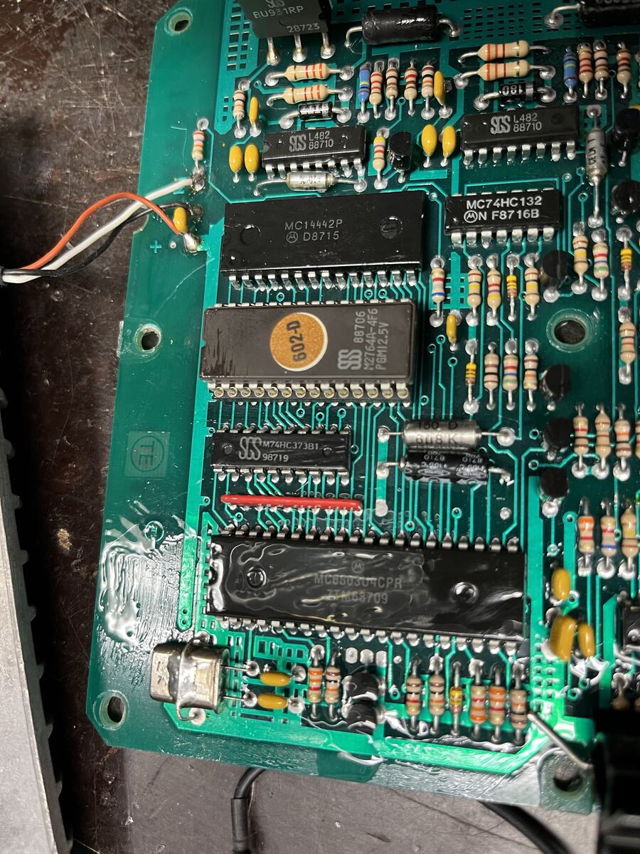

im sehr alten Auto eines Bekannten hat das Motorsteuergerät den Betrieb
eingestellt.
Im Prinzip handet es sich lediglich um einen Proz, Latch, Eprom, und
einen AD/Wandler.
Die Signale auf dem Bus sehen extrem seltsam aus und alles Testen lässt
aktuell nur noch den Schluss zu, das der Prozessor ne Macke hat.
Frage: hat noch jemand einen MC6803U4(CPR) rum liegen oder kennt eine
Quelle? Meine Recherche hat bis in den fernen Osten bislang nichts
ergeben.
Wer noch einen MC14442P A/D Wandler hat: würde ich auch nehmen.
Vielen Dank für's lesen.
Ralf

von Ralf G. (dougie)
Danke für den Hinweis, aber das hilft leider nicht weiter.
Ich benötige zumindest die U4 Variante wegen der "enhanced
capabilities".
Das CPR bezieht sich nur auf Gehäusetyp und Temperaturbereich.
Auf dem gelatchten 8bit Adresse & Datenbus sind die Signale extrem
verschliffen. Sieht aus als würde der Pull-up fehlen, weil die
steigenden Flanken quasi ein Sägezahn-Profil haben.
Jedoch ist das externe 10K Pull-up Array vollkommen okay. Eprom ist
gesockelt und das Latch hab ich schon auf Verdacht getauscht.
Bleibt nur noch A/D Wandler oder Proz.
VG
Ralf

von Volker B. (Firma: L-E-A) (vobs)
Ralf G. schrieb:
> Durchkontaktierungen habe ich tatsächlich noch nicht geprüft. Wäre auch
> das erste mal, das mir das unter gekommen wäre.
Bei so alten Boards aber nicht unmöglich. Bei einem günstig erworbenen
PM97 ScopeMeter war genau das der Fehler.
> Eprom ist schon neu. Liess sich problemlos auslesen und Ersatz in neu
> war problemlos zu bekommen.
Hast Du es auch mehrfach ausgelesen und die Daten verglichen?
Wenn Du auf der sicheren Seite bleiben willst, variiere dabei die
Versorgungsspannung des EPROMs.
Grüßle,
Volker
Danke Volker,
der Fehler ist so seltsam, das das bei längerem Nachdenken immer mehr in
den Bereich des Möglichen kommt.
Eprom hab ich x-Mal ausgelesen und verglichen. Gab nie eine Abweichung.
Wenn ich am WE Zeit hab, nehm ich mir die Platine noch mal zur Brust.
Hallo Ralf,
OK, dann sollte des noch funktionieren. In meinem Fall war es ein damals
schon knapp 40 Jahre altes Tischmultimeter. Bei jedem Auslesen erhielt
ich unterschiedliche Daten aus dem D2716. Erst als ich den TL866 so
einstellte, dass er beim Auslesen die Versorgungsspannung auf 6,25V
anhob, waren die Daten reproduzierbar -- und nun tut dort ein 2732 seit
Jahren klaglos seinen Dienst, das ich mit den ausgelesenen Daten füllte.
Quarze können auch ausfallen und lassen sich sehr einfach prüfen.
Die axialen Kondensatoren, die an das Schmitt-Trigger-NAND 'HC132
angeschlossen sind, würde ich auch noch nachmessen. Die erledigen
vermutlich irgendwelche Timing-Aufgaben. Auch die Stütz-Elkos würde ich
noch prüfen.
Der EPROM-Sockel sieht zwar noch sehr gut aus. Ich hatte aber auch schon
ein Weidezaungerät zur Reparatur, das auf einmal wieder problemlos
arbeitet, nachdem ich die 4000er-CMOS-Gatter aus ihren Präsisionssockeln
herausherbelte und wieder einsetzte.
Viel Erfolg & Gruß,
Volker

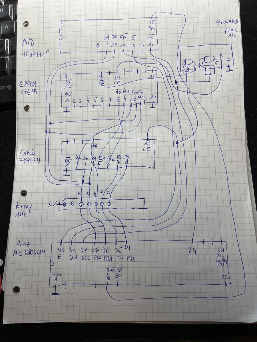

....so, das ganze hat ne Weile gedauert!
von SH elektronik hab ich tatsächlich einen MC6103U4 bekommen.
Aber damit hat sich nichte geändert.
Die Signale auf den Datenleitungen sind immer noch ziemlich konfus.
Ich hab mir den Vorschlag meines Elektronik Gurus aus Aachen zu Herzen
genommen,und mal die wesentlichen Dinge des Schaltplans aufgezeichnet.
Der Übersicht halber hab ich nur zwei Datenleitungen eingezeichnet...
von Helmut L. (helmi1)
Die Daten auf den Datenleitungen muessen nur wenn 'E' auf '1' liegt
stabil sein, dazwischen ist der Pegel egal (e-ladekurven).
Die unteren Addressen sind nur wenn 'AS' = '1' stabil.
Siehe Timing im Motorola Datenblatt.
Danke Helmut, ich muss mal versuchen, ob ich mit einem externen
Triggersignal was besser darstellen kann.
An E liegt ein 1MHz Signal mit 500ns Pulsen an (AD Clock)
an SC1 liegt 1MHz mit 150ns Pulsen (Latch enable (LE) und invertiert /OE
vom Eprom)
an Pin 24 des Proz (/CS vom AD Wandler und invertiert an /CE vom Eprom)
liegt ein Rechteck mit 61Hz ... da wird wohl alle 8ms zwischen Eprom und
AD Wandler umgeschaltet.
