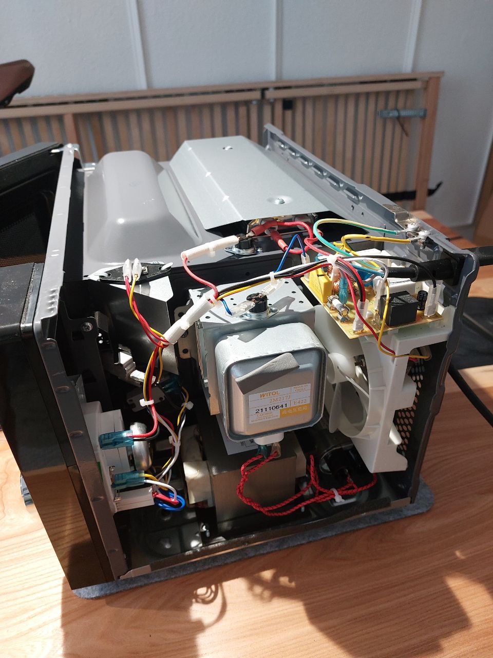

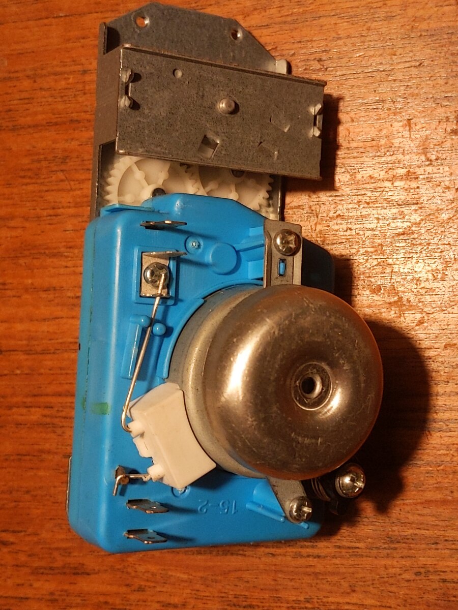

ich möchte gerne den machanischen Timer in meiner KMW2221-B Mikrowelle
durch einen elektronischen Timer erzänzen.Heißt der Schaltkontakt des
Timers soll über ein Relais herausgeführt werden, dass dann mit einem μC
gesteuert wird. Der Mikrowellen-Timer ist mal wieder eine ganz feine
Sache der Chinesischen Bauart. Datenblätter gibts. Hatte hier schon mal
mit solchen Timer zu tun und kann hier was zu sagen ? Den Kabelverlauf
nachgehen bringt leider nicht viel mehr Wissen.
Modell: VFD35M106 II EG
Unter WLD35 sind diese Timer zu finden, ähnliche Bauarten nicht
ausgeschlossen
Versicherungsschutz, gefährliche Netzspannung usw. können gerne woanders
geführt werden aber bitte nicht in diesen Thread.- Danke -

von S. M. (erfindix)
Mir ist der mechanische Timer einfach zu ungenau.
Genau ein Grill ist mit eingebaut. Dieser scheint aber mechanisch durch
den Schalter am Timer aktiviert zu werden. Das sind jedenfalls die
beiden oberen Kabel (rot & schwarz)

von hacker-tobi (Gast)
Vermutung:
Rot/schwarz: Grill
Blau/Rot: Mikrowellentrafo und damit Magnetron
Weiß/Gelb: Lüfter
Grill und Magnetron werden in Intervallen geschaltet.
Welches Intervall beim Grill welcher Grilltemperatur entspricht, musst
du selbst ermitteln. Evtl. geben die Datenblätter das her.
Bei der (mittleren) Leistung der Mikrowelle ist das einfacher, da hier
die mittlere Leistung direkt linear ist zum Verhältnis Zeit
eingeschaltet zu Zeit ausgeschaltet.
Beispiel, Gesamtgarzeit 60 Sekunden:
Zeit Eingeschaltet 60s, Zeit ausgeschaltet 0s. Mittlere Leistung: 100%
Zeit Eingeschaltet 30s, Zeit ausgeschaltet 30s. Mittlere Leistung 50%
Zeit Eingeschaltet 15s, Zeit ausgeschaltet 45s. Mittlere Leistung 25%
Zeit eingeschaltet 0s, Zeit ausgeschaltet 60s. Mittlere Leistung 0%
Wie lang die max. Einschaltdauer des Magnetrons am Stück ist, und wie
lang ggf. pausiert werden muss, musst du leider selbst ermitteln.
Im Falle des Mikrowellentrafos schaltest du eine große Induktive Last.
Hier musst du einen Snubber parallel zum Mikrowellentrafo setzen, sofern
der nicht bereits vorhanden ist. Auch musst du den yC gegen Störimpulse
auf der Versorgungsspannung schützen. zusätzlich würde ich die
Elektronik noch mit Blech kapseln, um sie gegen das Magnetfeld zu
schirmen.
Und den Berührschutz oder alternativ die galvanische trennung für die
Bedienelemente nicht vergessen.
Alles in allem: Ich würde es nicht machen.
Danke hacker-tobi für deine Ausführliche Antwort.
Ich war eigentlich davon ausgegangen, dass der Timer nur ein
Schaltkontakt bedient und nicht noch die zeitliche Steuerung zwischen
Grill und Mikrowellentrafo bedient. Ähnliche Schlter sind nur rein
Mechanisch aufgebaut mit zwei oder mehr schließer Kontakten.
Idee war es so, hier mit einem Finder-Relais 16A jenes Relis zu
schalten, dass der Timer übernimmt. So wäre die galvanische Trennung auf
jeden Fall da gewesen. Auch der μC wäre noch zusätzlich geschützt worden
(Optokoppler etc.)
Die obere Bedieneinheit für Grill & Micro kombi hätte ich dann so lassen
können und diese übernommen. Es geht ja nur darum. die Zeitsteuerung
extern auszuführen und nicht das komplette Panel zuersetzen.
Die obere Platine in der Mikrowelle besitzt jedenfalls keinen μC oder
Bauteile, die für eine Zeitsteuerung in Frage kämen. Somit kann dann
eigentlich nur eine Steuerung mit im Timer verbaut sein...leider.

von oszi40 (Gast)
Kalten Kaffee muß man nicht sekundengenau erwärmen. ABER Deine Kabel aus
der abgeschirmten MW herausführen kann zu ungewollter HF-Abstrahlung
führen. Das ist weniger gesund als zu heißer Kaffee!
von Michael B. (laberkopp)
S. M. schrieb:
> hier schon mal mit solchen Timer zu tun und kann hier was zu sagen
Deine Mikrowelle hat nicht nur einen Knopf für die Laufzeit, sondern
auch einen für die Leistung, und der bestimmt eine vom Timeraufziehmotor
mit gesteuerte Puls/Pausenmodulation.
Das kann dein elektronischer Timer nicht und daher ist er unbrauchbar.
